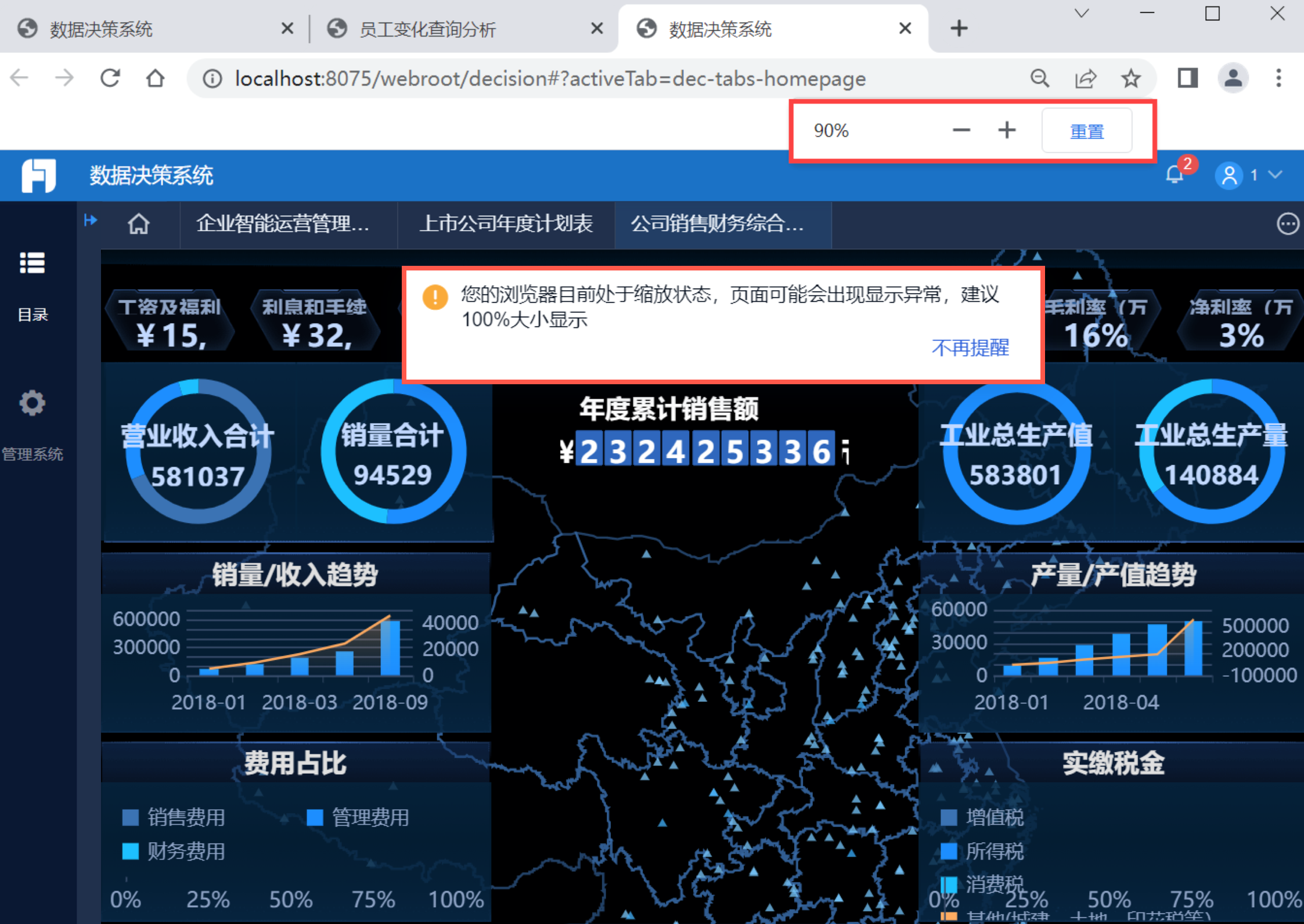

当用户在浏览器端预览模板时,若浏览器窗口缩放非 100% 时,弹出提示框「您的浏览器目前处于缩放状态,页面可能会出现显示异常,建议100%大小显示」。如下图所示:
点击「不再提醒」按钮后,弹窗消失且不再出现。
注:该设置项会在清理浏览器缓存后重置。

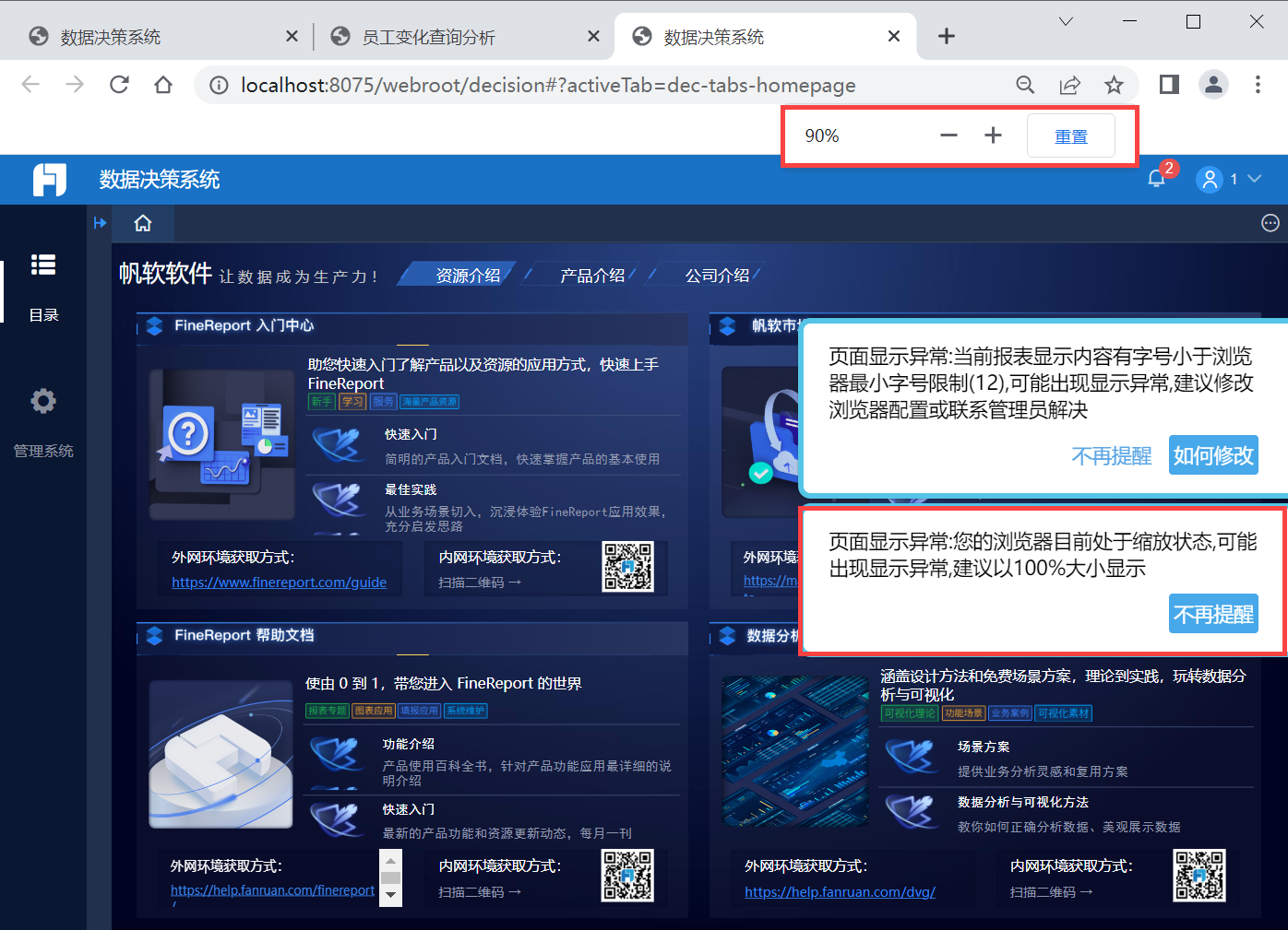

若预览的模板为未使用「新计算引擎」的普通报表或使用了「旧版决策报表」模式的决策报表,浏览器窗口缩放非100%时,则弹窗提示「页面显示异常:您的浏览器目前处于缩放状态,可能出现显示异常,建议以100%大小显示」。如下图所示:
注:该设置项会在清理浏览器缓存后重置。
3. 字体大小检测编辑

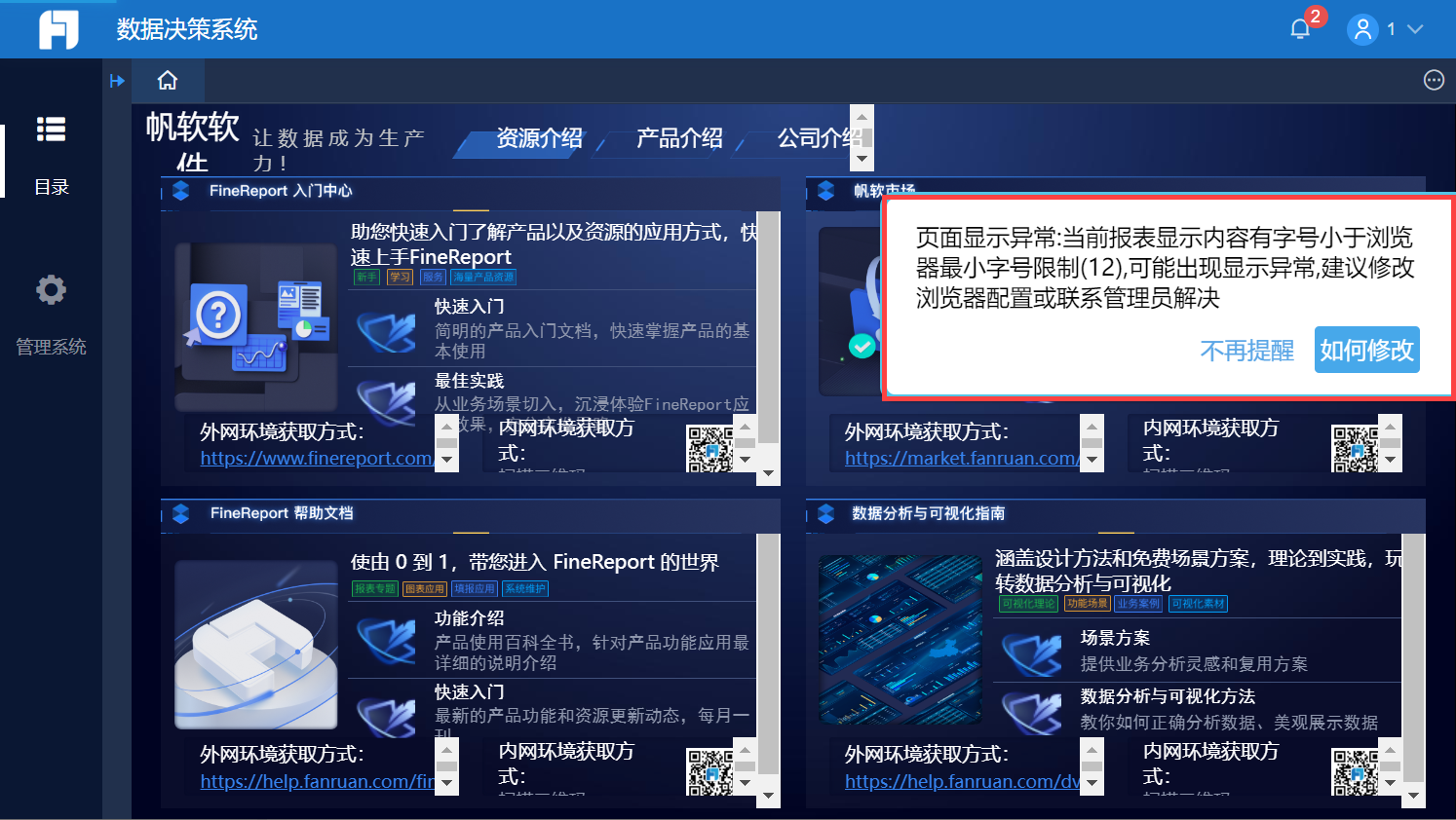

若模板为未使用「新计算引擎」的普通报表或使用了「旧版决策报表」模式的决策报表,且模板中存在字体小于浏览器最小字号。
当用户在浏览器端预览模板时,弹出提示框「页面显示异常:当前报表显示内容有字号小于浏览器最小字号限制(12),可能出现显示异常,建议修改浏览器配置或联系管理员解决」。如下图所示:
若点击「不再提醒」按钮,则弹窗消失且不再出现。
注:该设置项会在清理浏览器缓存后重置。
若点击「如何修改」按钮,则跳转至相应帮助文档查看修改方法。
解决方案:
Chrome 浏览器默认设置了最小字体,在预览时,若设计字号小于浏览器最小字号,则以浏览器最小字号为准。
比如 Chrome 浏览器的最小字体为 12 号,在开启字体自适应后,模板在较小分辨率下展示时,字体理论上如果缩小 10 号,但实际显示为 12 号字体。
打开 Chrome 浏览器,按照"设置→外观→自定义字体"的步骤,最小字体设置如下调整即可:
