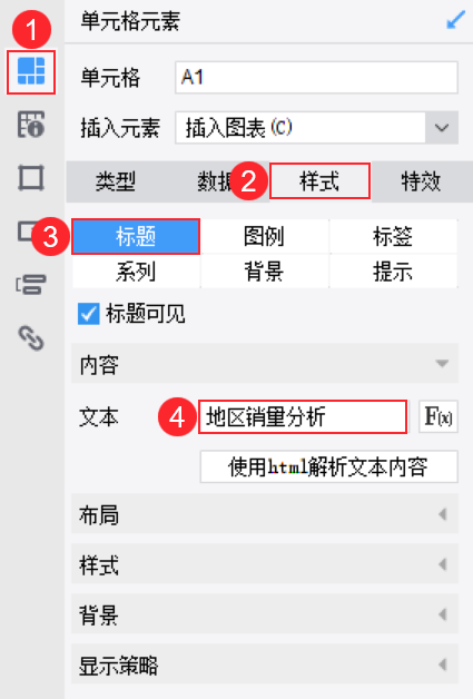

2.1.4 设置图表标题
选择「样式>标题」,设置图表标题为「地区销量分析」。如下图所示:

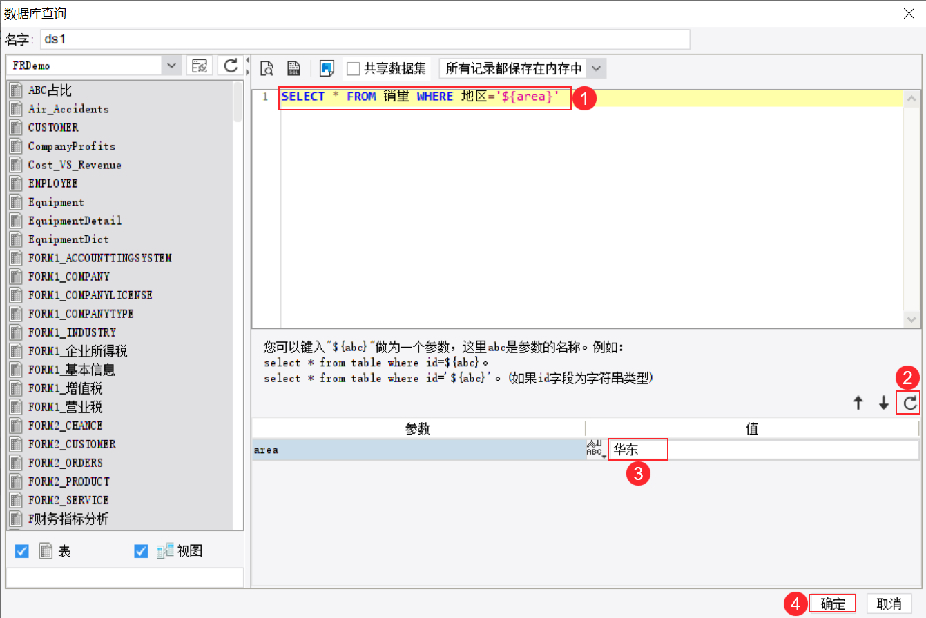

2.2.1 准备数据
新建普通报表,新建数据库查询 ds1,SQL 查询语句为:SELECT * FROM 销量 WHERE 地区='${area}'。输入完成后点击下方的刷新按钮,出现参数 area,设置默认值为字符串「华东」,则查询数据时默认为华东地区下的所有数据。如下图所示:

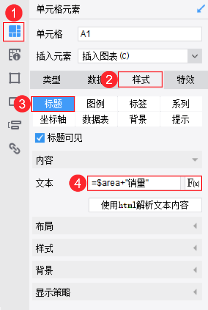

2.1.4 设置图表标题
选择「样式>标题」,点击 F(x) 进入公式定义界面,设置图表标题为「$area+"销量"」。那么标题则会根据参数 area 显示为相应的地区。如下图所示:
到这里 B 报表就制作完成了,保存 B 报表,并将其命名为「销售员销量分析」。接下来我们在 A 报表中添加超级链接。

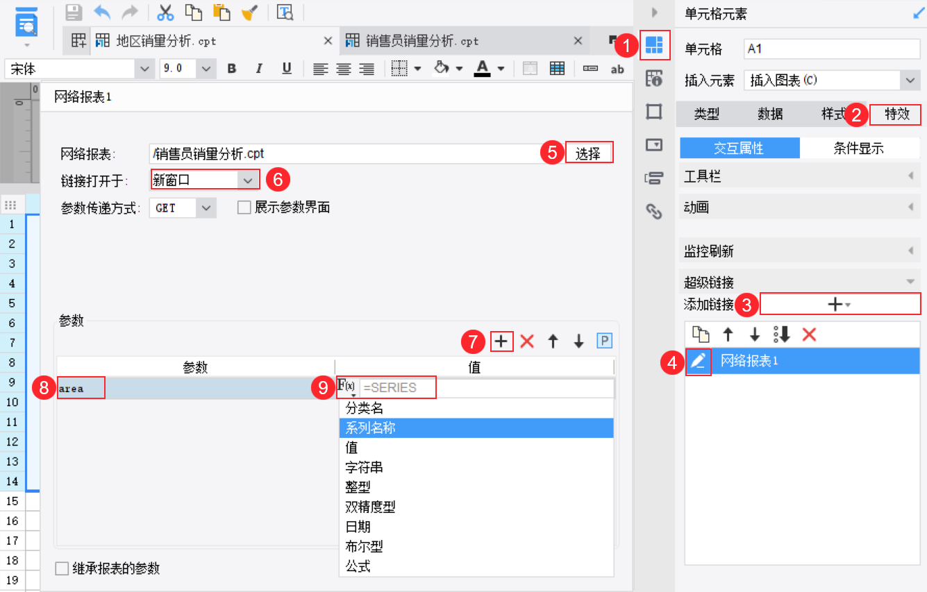

2.3 设置超级链接
在 A 报表中选中图表,点击「单元格元素」,在图表「特效>交互属性」中点击「添加链接>网络报表」,弹出设置对话框。
1)选择保存的 B 报表即「销售员销量分析」报表,链接打开方式选择「新窗口」。
注:链接打开有三种方式可供选择 新窗口,对话框,当前窗口,当选择对话框时,可自定义对话框的大小及位置。
2)添加一个传递给 B 报表的参数,参数名与 B 报表中的参数名保持一致,参数值选择「系列名称」即地区,选择后自动显示为 F(x) =SERIES。
注:这里如果不添加参数,同样可以打开新窗口显示 B 报表,但是没有任何交互效果,添加参数则 B 报表可以根据 A 报表点击的系列显示对应地区的数据。
如下图所示:
到这里设置超级链接也就完成了。

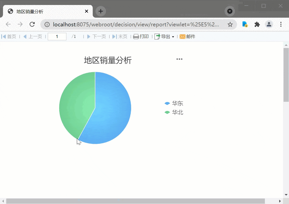

2.4 效果预览
2.4.1 PC 端
分别保存两张报表,「分页预览」A 报表,点击「华东」即可打开新窗口显示「华东销量」,点击「华北」即可打开新窗口显示「华北销量」。效果如 1.1 节预期效果所示。
