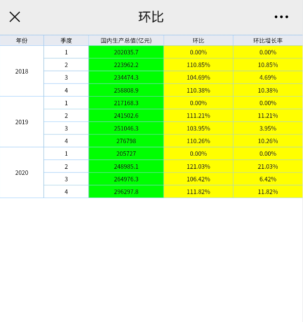

2.3 效果预览
保存模板,点击分页预览,效果如下图所示:
支持 App 端和 HTML5 端预览,效果如下图所示:
