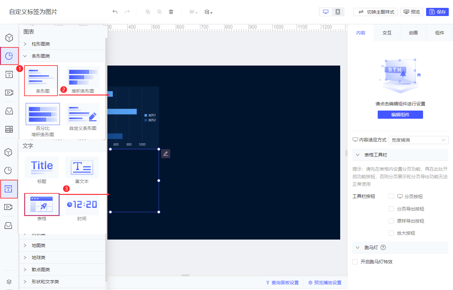

3.1.1插入图表
从左侧组件栏中选择图表>点击条形图类拖拽条形图到body中;同样从左侧组件栏中选择文字>拖拽表格到body中。如下图所示:

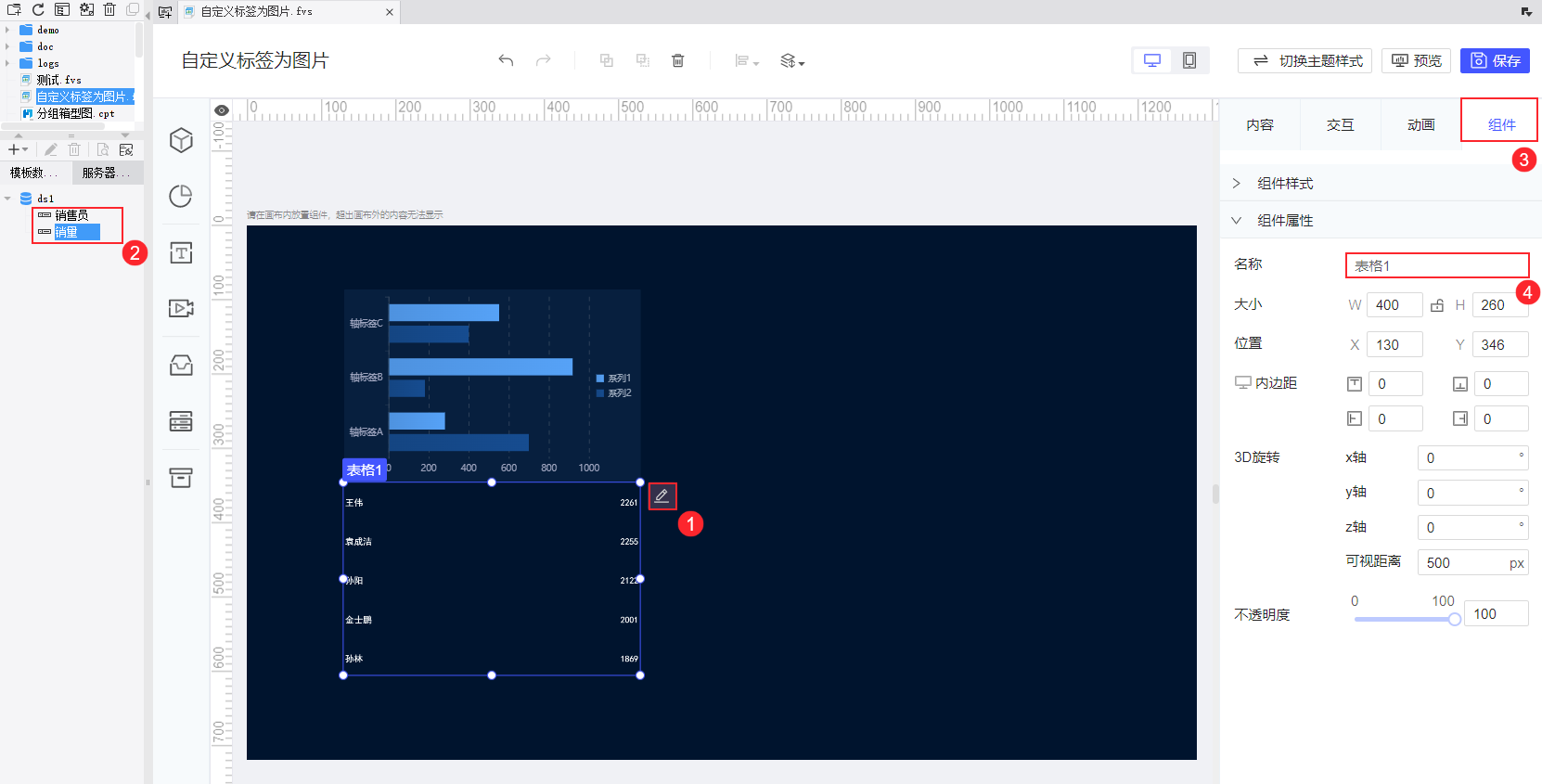

3.1.2绑定数据
条形图绑定数据和示例一相同,表格数据将将数据集 ds1 中的「销售员」和「销量」字段分别拖入 A1 单元格和 B1 单元格,并修改组件名称为表格1如下图所示:

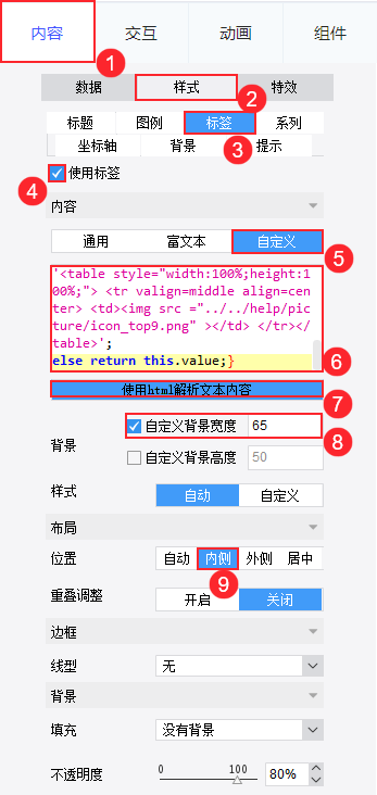

3.1.3设置图标标签
选中条形图组件>点击内容>点击样式>勾选使用标签>点击自定义>将代码粘贴到文本框中>点击使用html解析文本>勾选自定义背景宽度为65>布局位置选择内侧
注FVS中获取单元格值的方式有所不同为duchamp.getWidgetByName("表格1").getCellValue(row,col),完整代码如下:
| 点击展开更多 |
function(){ if(this.value==duchamp.getWidgetByName("表格1").getCellValue(1,2)) return '<table style="width:100%;height:100%;"> <tr valign=middle align=center> <td><img src ="../../help/picture/icon_top1-18.png" width="62" height="50"></td> </tr></table>'; else if(this.value==duchamp.getWidgetByName("表格1").getCellValue(2,2)) return '<table style="width:100%;height:100%;"> <tr valign=middle align=center> <td><img src ="../../help/picture/icon_top2-19.png" width="62" height="50"></td> </tr></table>'; else if(this.value==duchamp.getWidgetByName("表格1").getCellValue(3,2)) return '<table style="width:100%;height:100%;"> <tr valign=middle align=center> <td><img src ="../../help/picture/icon_top3-20.png" width="62" height="50"></td> </tr></table>'; else if(this.value==duchamp.getWidgetByName("表格1").getCellValue(4,2)) return '<table style="width:100%;height:100%;"> <tr valign=middle align=center> <td><img src ="../../help/picture/icon_top4.png" ></td> </tr></table>'; else if(this.value==duchamp.getWidgetByName("表格1").getCellValue(5,2)) return '<table style="width:100%;height:100%;"> <tr valign=middle align=center> <td><img src ="../../help/picture/icon_top5.png" ></td> </tr></table>'; else if(this.value==duchamp.getWidgetByName("表格1").getCellValue(6,2)) return '<table style="width:100%;height:100%;"> <tr valign=middle align=center> <td><img src ="../../help/picture/icon_top6.png" ></td> </tr></table>'; else if(this.value==duchamp.getWidgetByName("表格1").getCellValue(7,2)) return '<table style="width:100%;height:100%;"> <tr valign=middle align=center> <td><img src ="../../help/picture/icon_top7.png" ></td> </tr></table>'; else if(this.value==duchamp.getWidgetByName("表格1").getCellValue(8,2)) return '<table style="width:100%;height:100%;"> <tr valign=middle align=center> <td><img src ="../../help/picture/icon_top8.png" ></td> </tr></table>'; else if(this.value==duchamp.getWidgetByName("表格1").getCellValue(9,2)) return '<table style="width:100%;height:100%;"> <tr valign=middle align=center> <td><img src ="../../help/picture/icon_top9.png" ></td> </tr></table>'; else return this.value;} |
如图所示:
