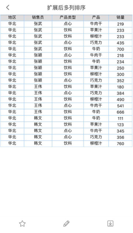

2)移动端
App 和 HTML5 端均支持,效果如下图所示:
