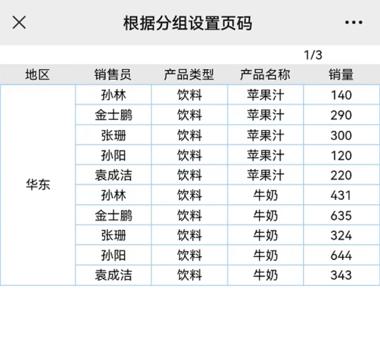

如果 A1 即当前分组为 1,就直接为当前页/当前分组总页数;如果不为 1,则当前页码减去之前所有分组的总页数和。
A1、B1 都为中间运算结果,可以设置单元格格式>其他属性>不预览单元格内容,如下图所示:

2.5.2 移动端
App 与 HTML5 端效果相同,如下图所示:
