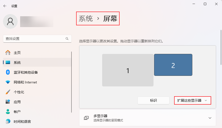

1)打开电脑设置,在「系统>屏幕」设置中,选择「扩展这些显示器」

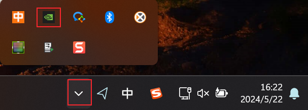

4)找到 NVIDIA 控制面板并打开

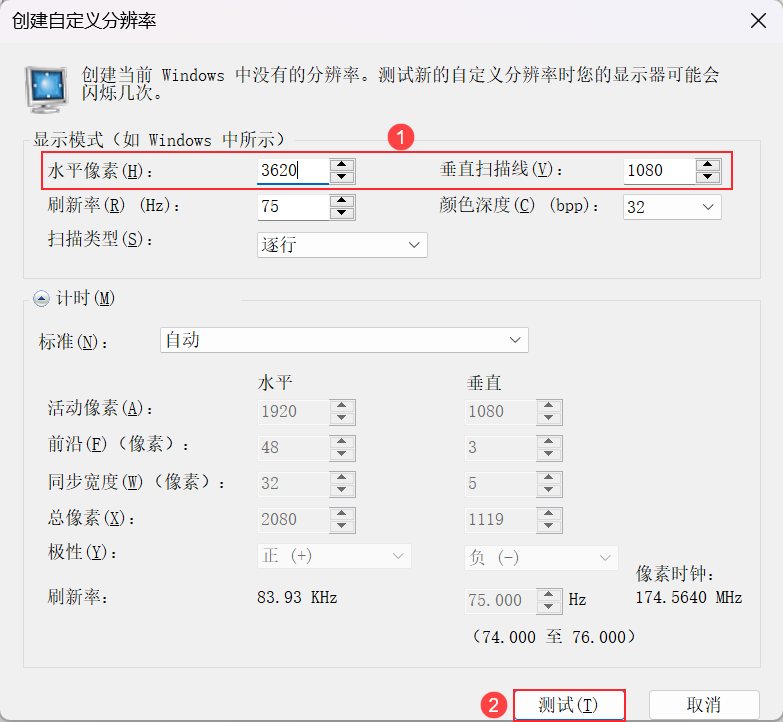

6)勾选「启用显示器未显示的分辨率」,点击「创建自定义分辨率」,弹出创建自定义分辨率设置框。
7)根据扩展显示器实际尺寸,按照相同比例自定义「水平像素」和「垂直扫描线」,点击「测试」,保存该设置即可。

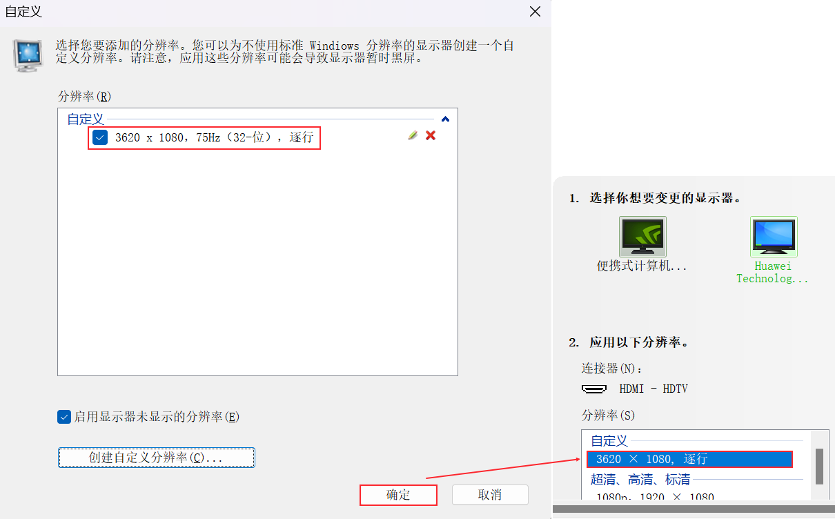

8)保存后可以看到自定义分辨率列表中,已存在创建的分辨率。点击「确定」按钮,显示有自定义的分辨率,即自定义成功。

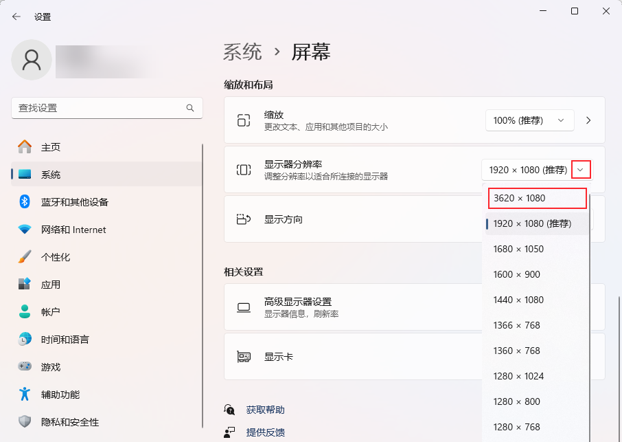

9)再打开「系统>屏幕」设置,选中扩展的显示器,将分辨率修改为自定义的分辨率。到这里就设置结束了。
