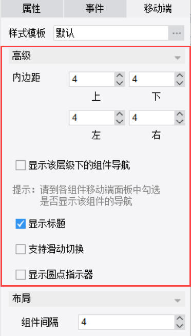

8. 高级编辑
移动端面板高级属性的界面如下图所示:
具体设置项说明如下表所示:
| 设置项 | 说明 |
| 内边距 | 支持设置 Tab 组件内部上下左右到 Tab 边界的距离,默认为 4 |
| 显示该层级下的组件导航 | 支持设置显示该层级下的组件导航 注:选中 tabpane0 , 勾选「显示该层级下的组件导航」后,tabpane0 的上一级 tablayout0 必须勾选「使用导航」,body 的 导航样式 必须设置为「侧边导航」,tab 的组件导航才会显示。 |
| 显示标题 | 支持设置是否显示 tab 标签页标题,默认勾选 |
| 支持滑动切换 | 支持设置 滑动切换 ,设置后,无需点击或滑动 tab 按钮,即可切换 tab 页 |
| 显示圆点指示器 | 支持设置是否显示 圆点指示器
注:「滑动式」的 圆点显示器 的初始填充色和选中填充色按照「滑动式> tab 样式」自定义中的设置生效 |
