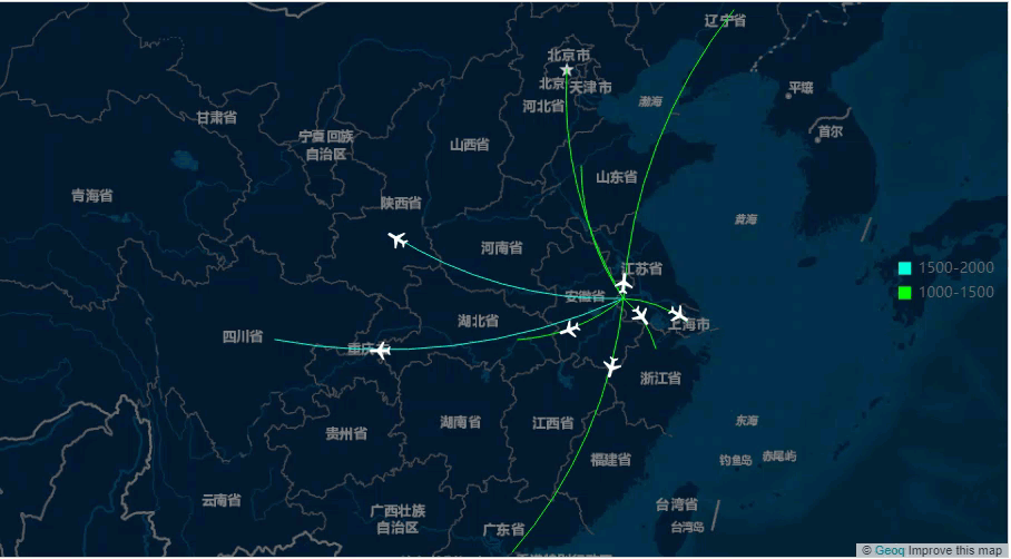

流向地图在地图上显示信息或物体从一个位置到另一个位置的移动及其数量。效果如下图所示:

保存报表,点击「分页预览」,效果如下 1.2 节所示:

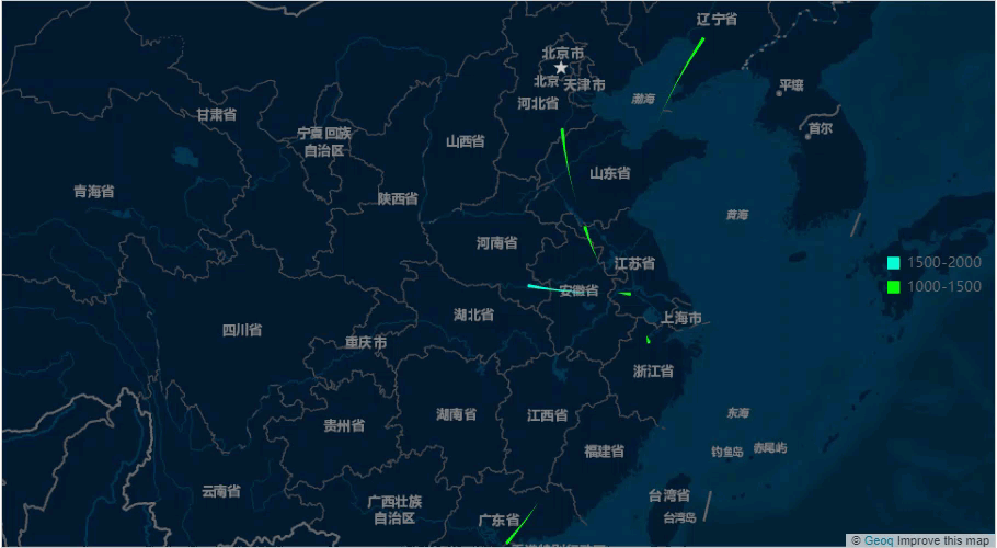

2.5.1 流向地图-线宽为0
在上述示例基础上修改,设置地图「样式>系列>曲线」的线宽为 0 ,如下图所示:
保存报表,预览效果如下:

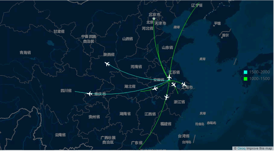

2.5.2 流向地图-自定义图片
在上述示例基础上修改,设置地图「样式>系列>曲线」的线宽为 1 ,设置「动画>运动方式」为自定义图片,并修改图片的宽高使其大小比例适中。如下图所示:
保存报表,预览效果如下:
