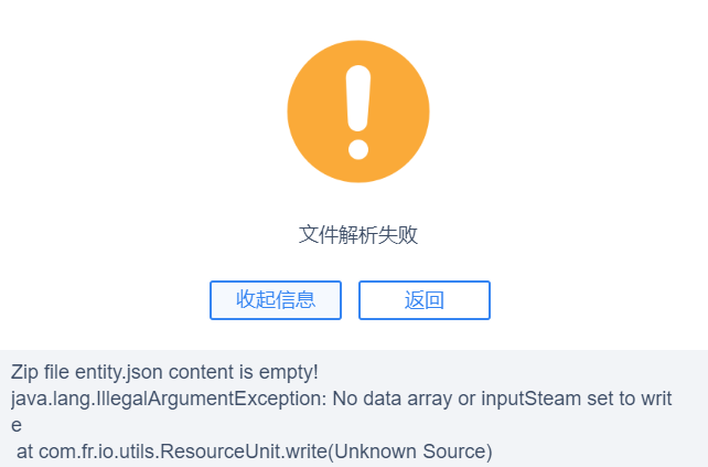

文件解析失败编辑
问题描述:
在集群迁移前后环境的 JAR 包版本一致的前提下,集群迁移时,导入附件 resource.zip 出错,报错如下图所示:
原因分析:

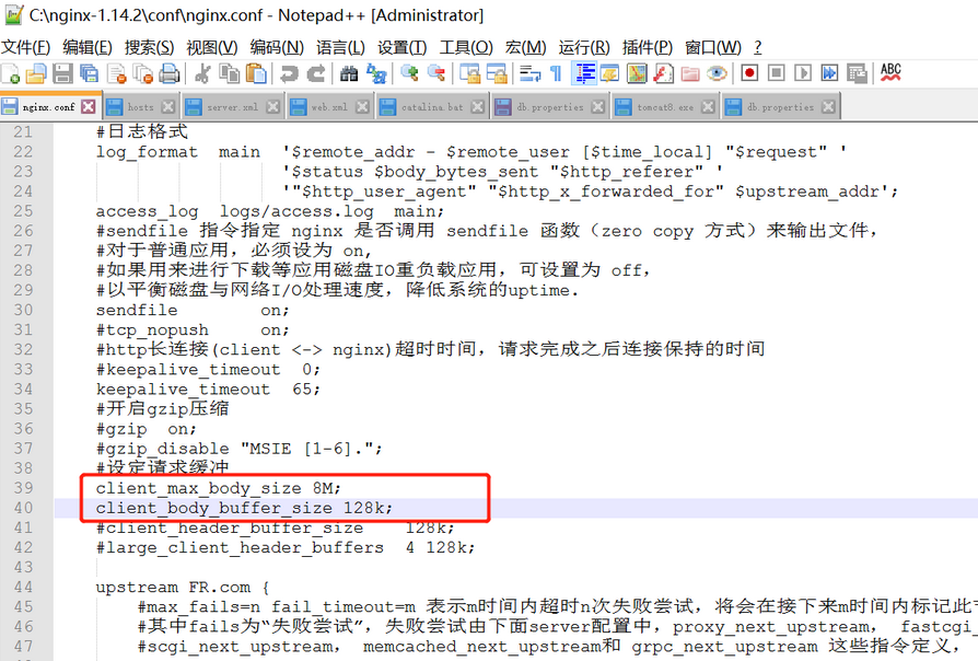

配置 Nginx 的集群环境,Nginx 默认限制只能上传小于 1M 的文件,当资源迁移的resource.zip过大时会上传失败。
注:单机无上传限制
解决方案:
打开/nginx/nginx.conf,修改 Nginx 的配置文件,增大 Nginx 上传文件大小限制。如下图所示:
图中的 8M 可自行根据需求修改大小,代码如下所示:
client_max_body_size 8M; client_body_buffer_size 128k;
修改完成后,重新加载配置文件,即可重新成功上传。
