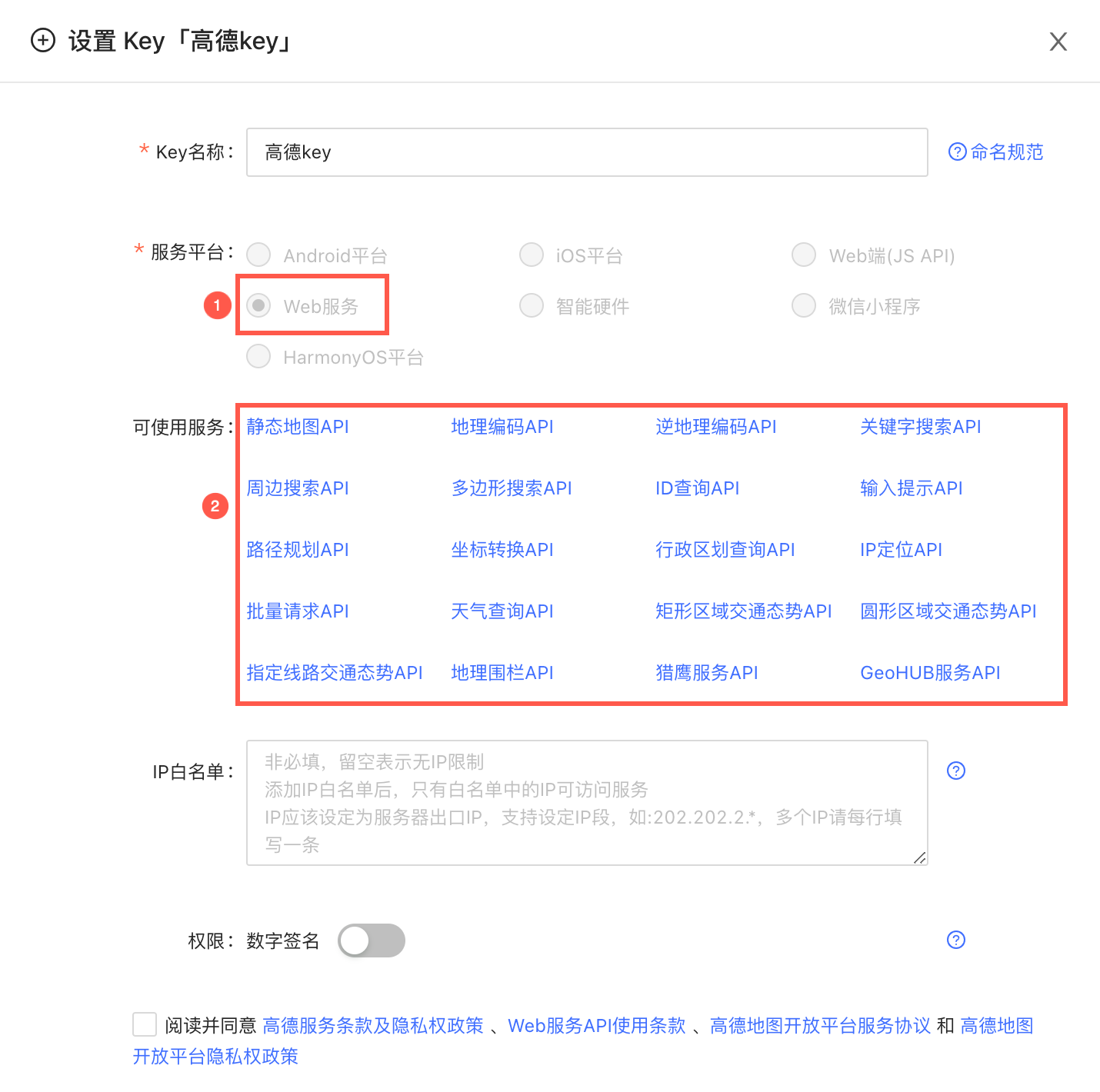

本节方案需要使用到高德的坐标转换 API 接口和逆地理编码 API 接口,在使用接口前需前往高德开放平台申请 Web 服务 API 类型 Key 。
示例代码中使用的高德 KEY 仅用于方案展示,不可在正式环境中使用。
注:如需在正式环境中使用该方案,需自行前往高德官网申请免费/付费 key,请前往:高德开放平台 。

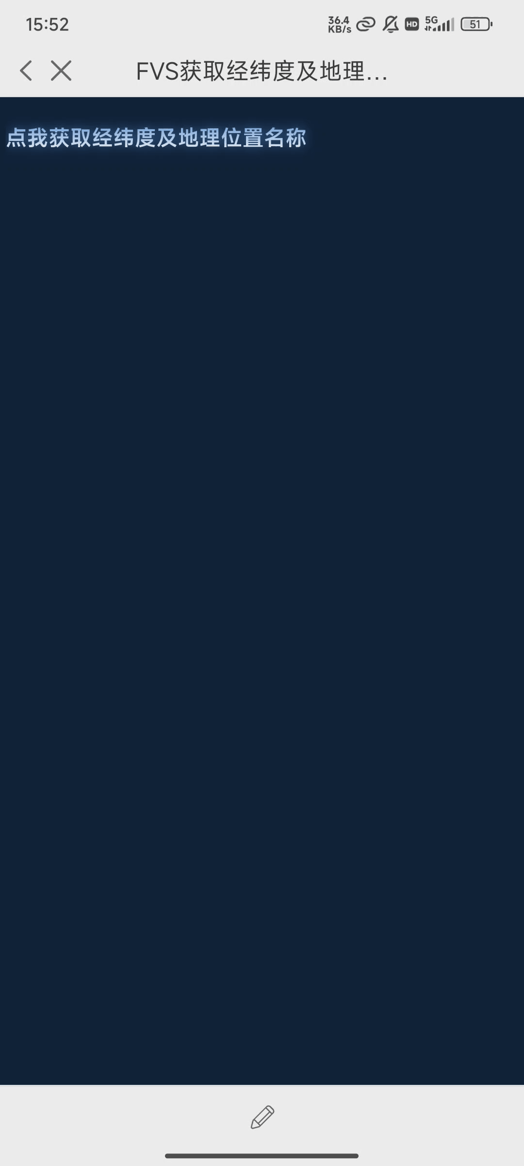

4.4 效果预览
App 直接扫码预览或将制作完成的模板挂载至数据决策系统,即可在 App 目录中查看,详细挂载步骤请查看 添加模板 。
App 预览效果如下图所示:

5.4 效果预览
App 直接扫码查看或将制作完成的模板挂载至数据决策系统,类型选择「填报」,即可在 App 目录中查看,详细挂载步骤请查看 添加模板,如下图所示:
移动端预览效果如下图所示:
