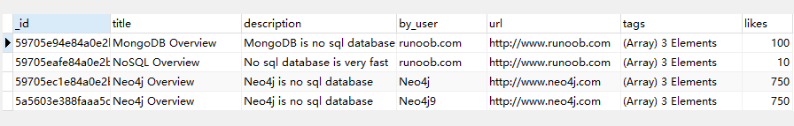

2)数组型数据
MongoDB 是文档型数据库,每个文档( doc )表示一条数据记录。相比于关系型数据库的行记录 row 只能使用简单型数据,doc 能够使用复杂的数组型数据,可以将 doc 内嵌到数组中。
MongoDB 的数组是一系列元素的集合,使用中括号 [] 表示数组,例如:[1,2,3] 中的元素是整数值,[{name:"t5"}, {name:"t7"}],[ {name:"t5", age:21}, {name:"t7", age:22} ]中的元素是 doc。
以查询 MongoDB 数据库 test 中的表 shuzuxing 为例,该表中的数据如下图所示:
新建 MongoDB 明细数据集mongo2,不填写任何查询信息,直接查出该表中的所有数据。
点击数据库查询面板的预览按钮,结果如下图所示:
