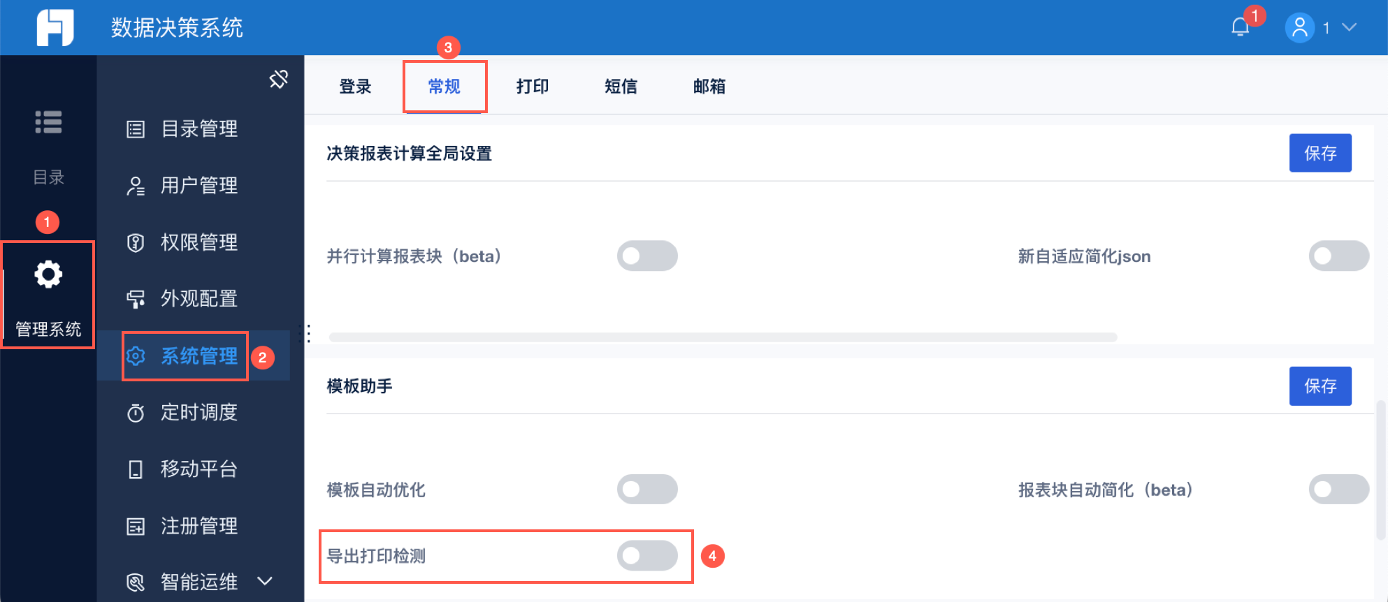

4. 导出打印检测编辑
V1.2.18 及之后版本的插件,新增「导出打印检测」功能。「导出打印检测」按钮默认关闭。
开启「导出打印检测」按钮后,可提高报表块计算效率。
