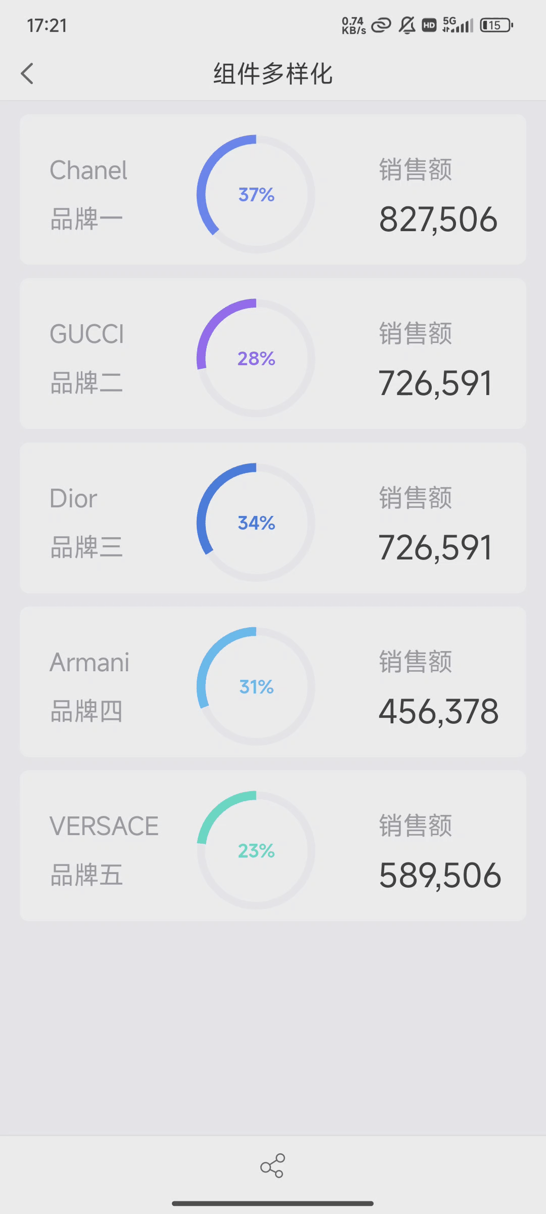

勾选「支持滑动切换」后,无需点击或滑动 Tab 标题,滑动 Tab块 内容即可实现滑动切换 Tab 标签页,效果如下图所示:

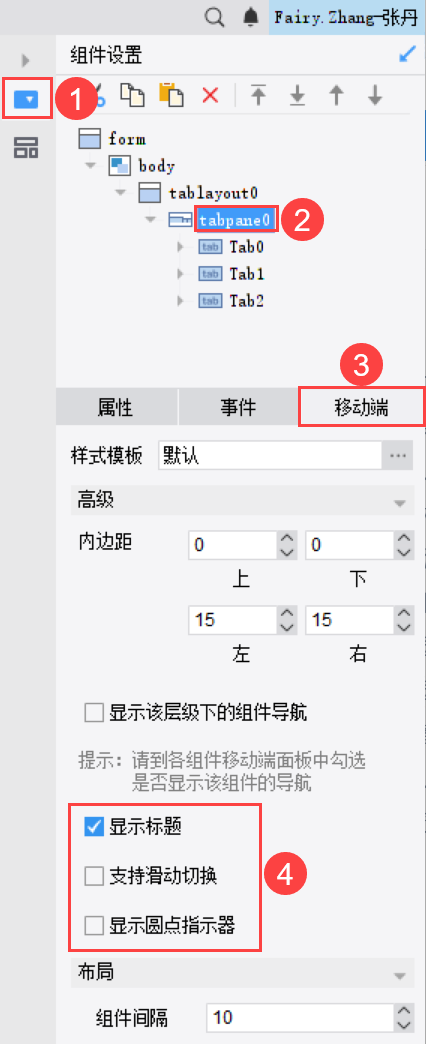

1)点击下载示例模板:组件多样化.frm 在设计器中打开,或直接在设计器中打开:%FR_HOME%\webapps\webroot\WEB-INF\doc\frm\组件多样化.frm
2)点击右侧「组件设置>tabpane0」,选择「移动端」。
3)移动端面板下新增 Tab 滑动切换相关的 3 个设置项,如下图所示:
  • 显示标题:默认勾选,取消勾选不会显示 Tab 标题栏,也就无法通过点击 Tab 标题来切换 Tab 块。
  • 支持滑动切换:默认不勾选,勾选后可以左右滑动 Tab 内容切换 Tab 块。
  • 显示圆点指示器:默认不勾选,勾选后可以显示圆点指示器,有几个 Tab 块就有几个圆点,切换到哪个 Tab 块,对应的圆点会高亮。

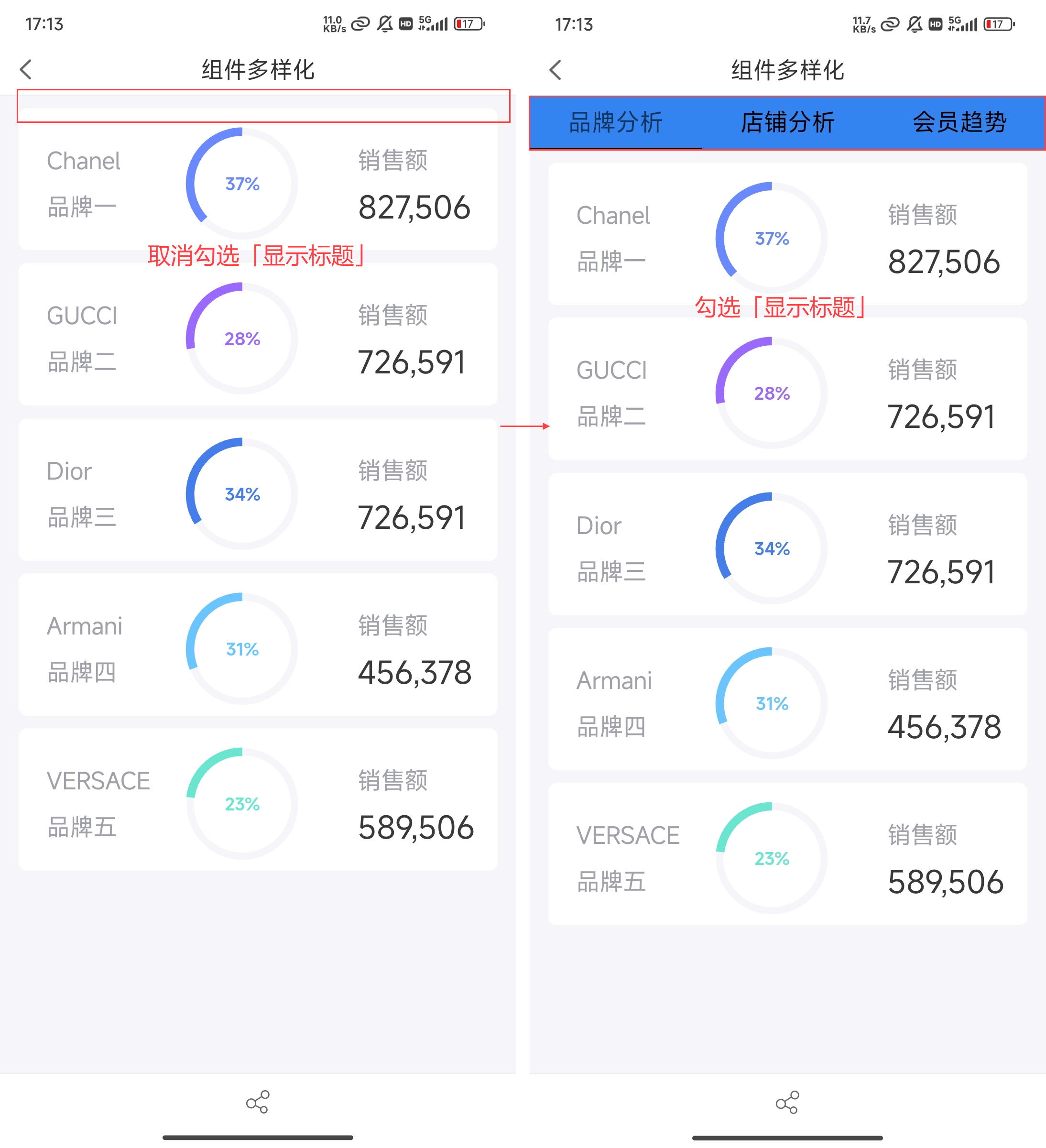

1)「显示标题」控制是否显示 Tab 标题栏。
2)取消勾选「显示标题」,标题则不显示;勾选「显示标题」,标题显示,可通过点击标题切换 Tab块,效果如下图所示:

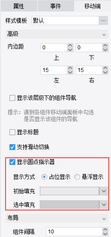

勾选之后会出现 3 个设置项,分别如下:
  • 显示方式:提供了 2 种方式,区别在于显示效果不同。
  • 初始填充:Tab 块对应圆点的初始填充色。
  • 选中填充:Tab 块对应圆点的选中填充色,即高亮色。

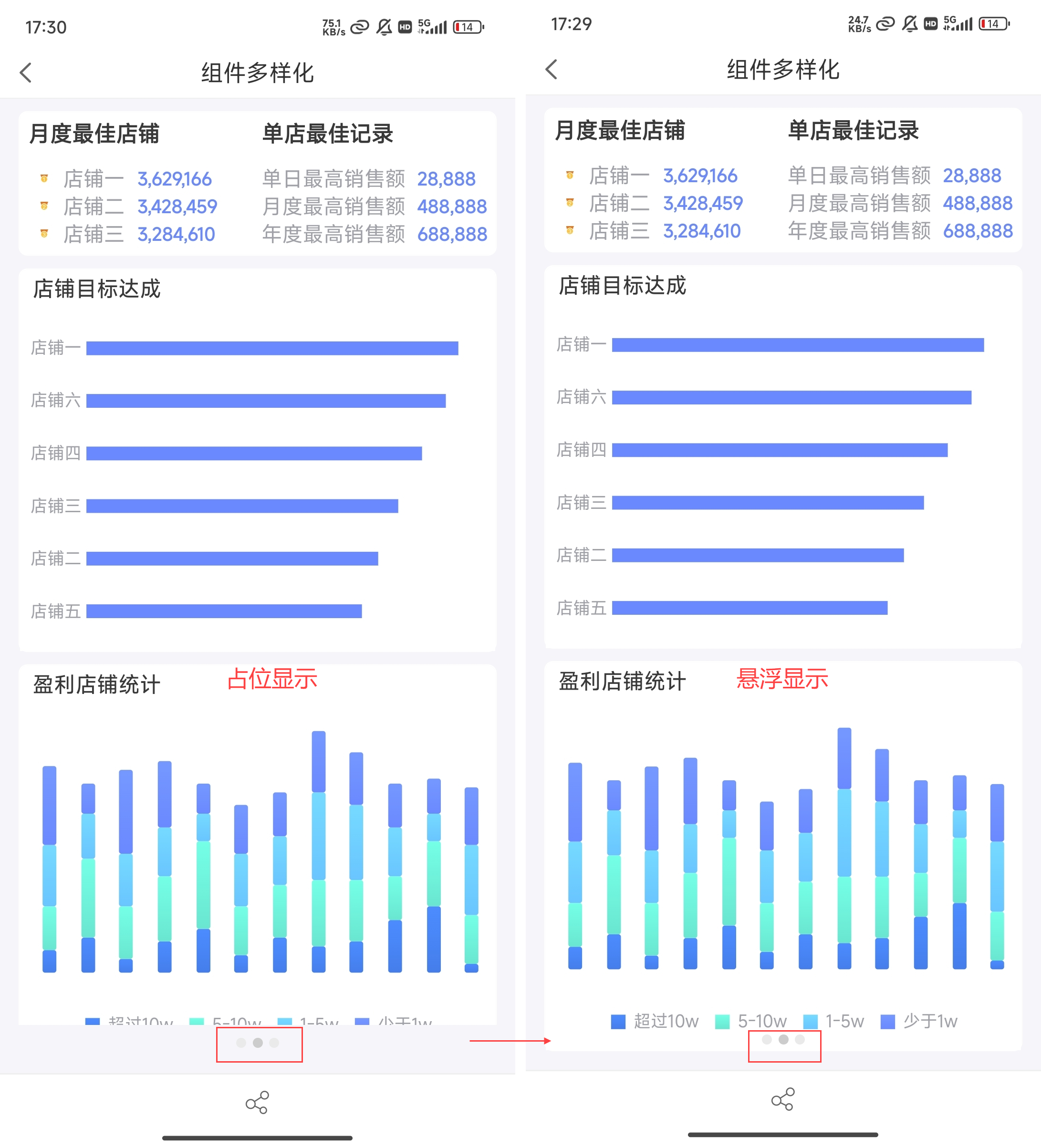

2.4.1 显示方式
若显示方式选择「占位显示」,圆点指示器则显示在 Tab 块内容外面;
显示方式选择「悬浮显示」,圆点指示器则悬浮在 Tab 块内容上方,如下图所示:
