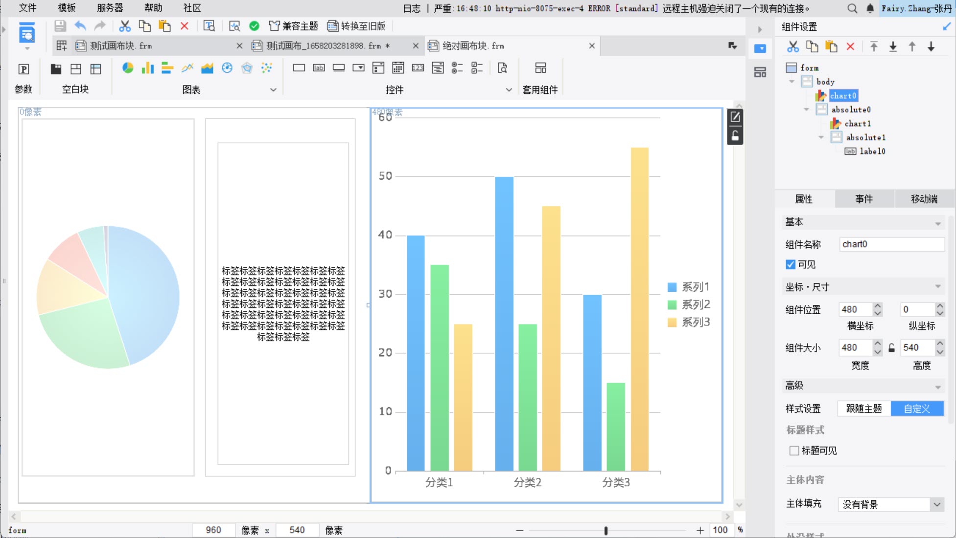

2)此决策报表由一个图表 chart0 、一个绝对画布块 absolute0 组成,绝对画布块 absolute0 同时作为容器,包含图表 chart1 和 绝对画布块absolute1,绝对画布块absolute1 也同时作为容器包含标签 label0,如下图所示:

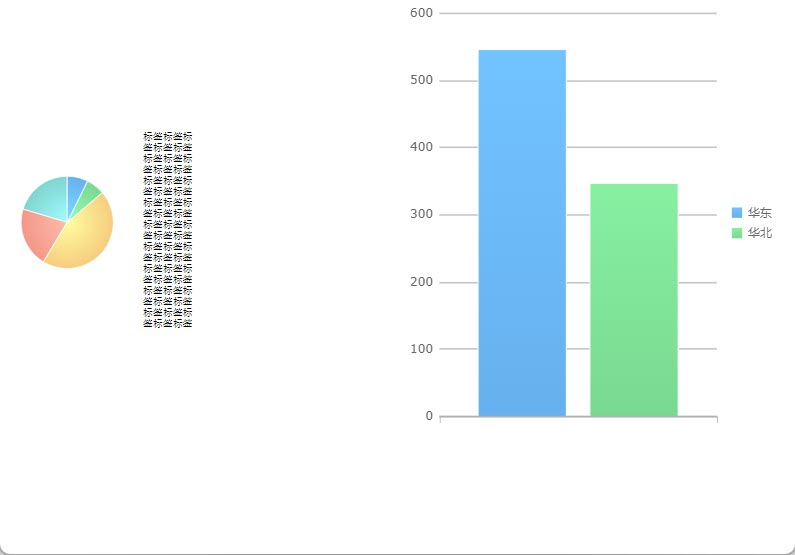

4.1 PC端

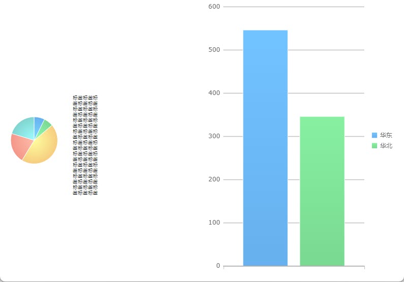

双向自适应,横向和纵向两个方向上充满浏览器窗口,如下图所示:

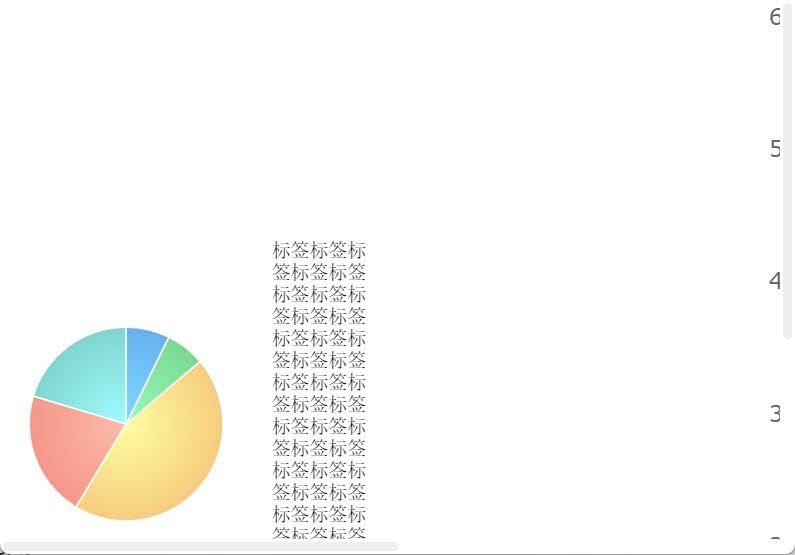

横向自适应,横向充满浏览器窗口,如下图所示:
不自适应,保持设计器中原样大小,显示不全时,横向或纵向会出现滚动条,如下图所示:

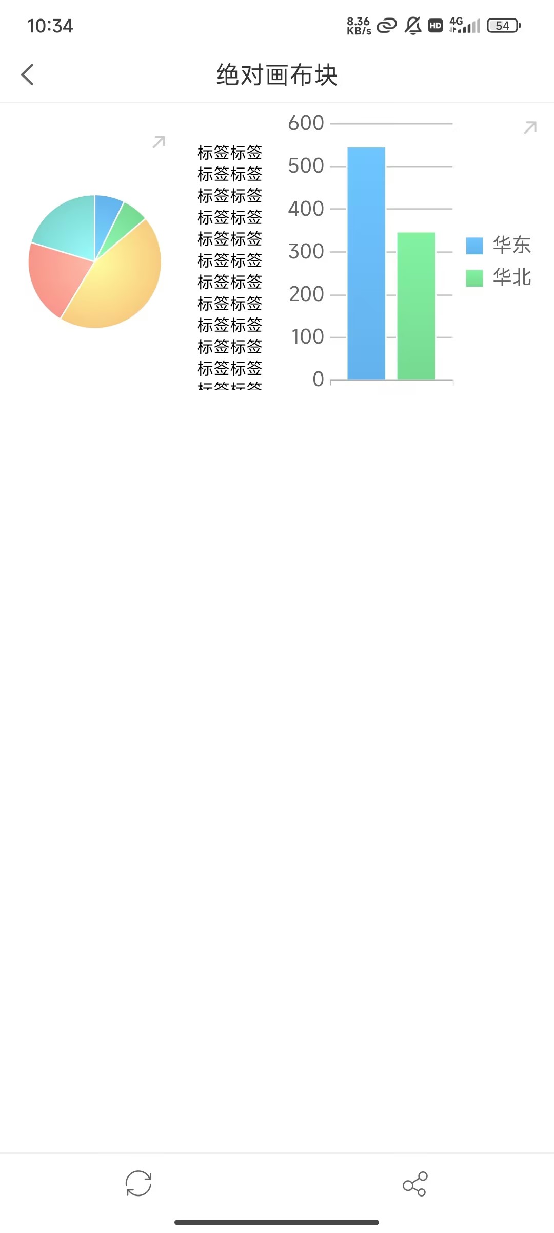

4.2 移动端
注:绝对画布块不支持全屏,但绝对画布块内的组件例如报表块、图表支持全屏。

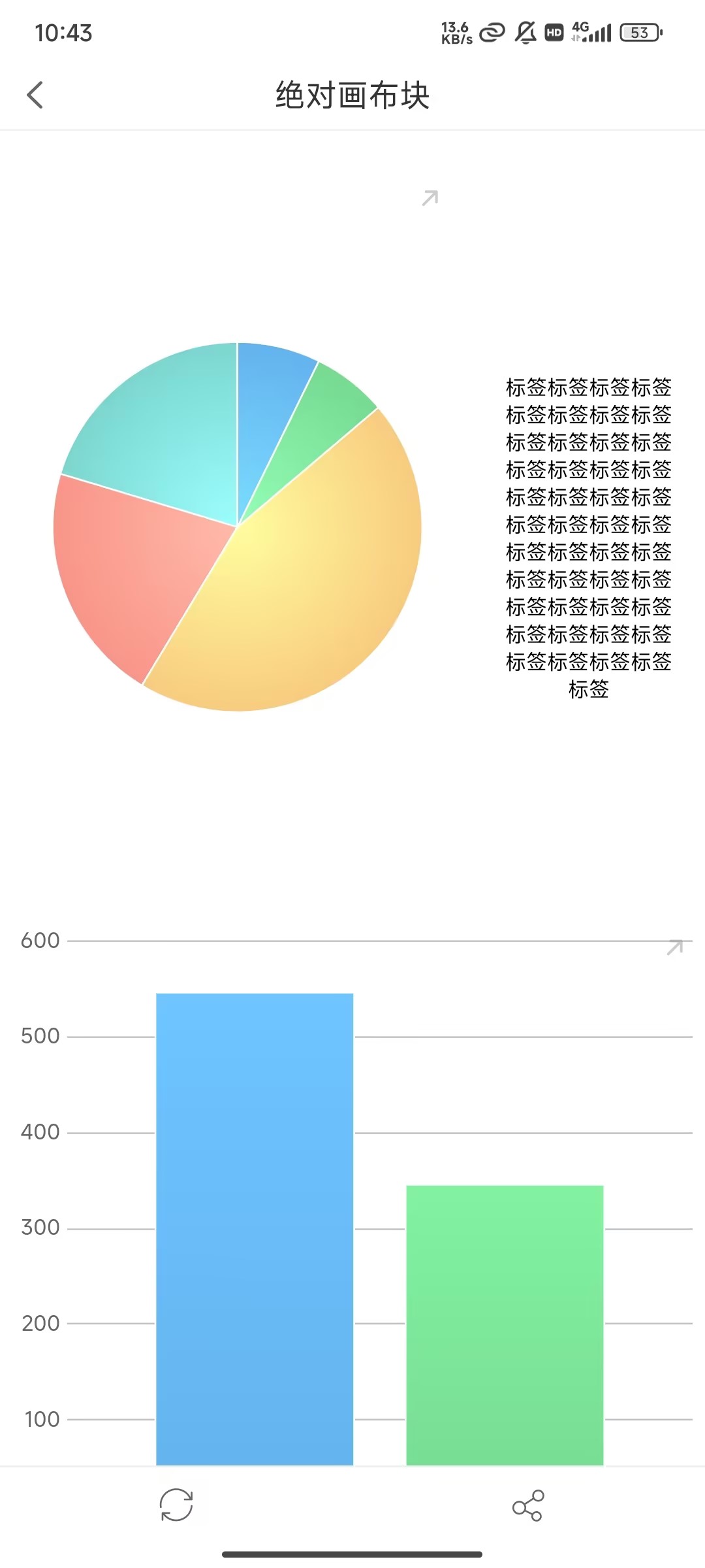

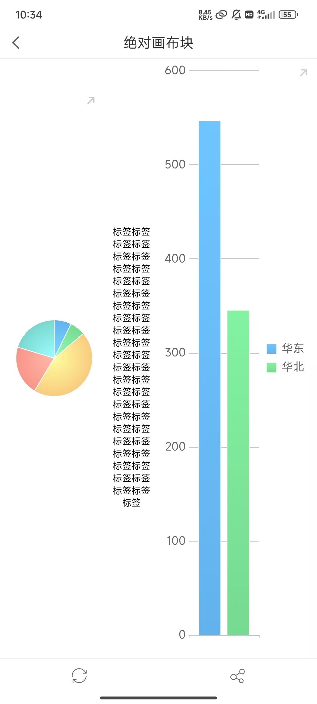

1)body 重布局时,body 内的 absolute0 和 chart0 重布局显示,absolute0 内的 chart1 和 absolute1保留布局显示, absolute1 内的 label0 保留布局显示,菜单栏的「模板>PC端自适应属性>报表缩放设置」对报表不生效,以 App 为例,如下图所示:
2)body 保留布局,body 内的 absolute0 和 chart0 保留布局显示,absolute0 内的 chart1 和 absolute1保留布局显示, absolute1 内的 label0 保留布局显示,菜单栏的「模板>PC端自适应属性>报表缩放设置」对报表生效。
双向自适应,横向和纵向两个方向上充满屏幕,以 App 为例,如下图所示:
横向自适应,横向充满屏幕,以 App 为例,如下图所示:
不自适应,保持设计器中原样大小,以 App 为例,如下图所示:

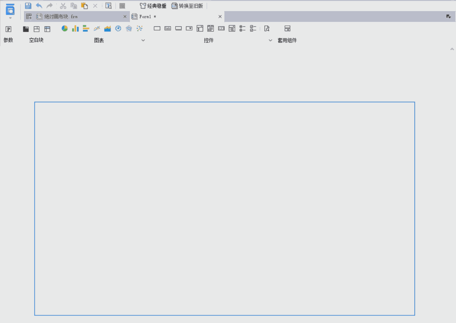

5. 编辑编辑
绝对画布块只有处于编辑状态时,才能成功拖入或粘贴组件。
1)双击绝对画布块,或者选中绝对画布块后点击右上角编辑按钮,可进入编辑状态,进入编辑状态后才可向绝对画布块中拖入或粘贴组件。

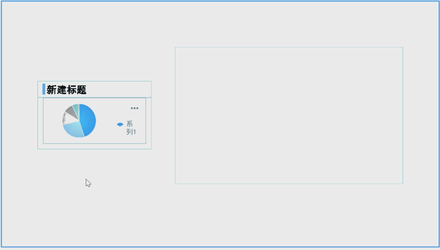

拖入组件时,需保证被拖入组件尺寸小于绝对画布块的尺寸,且需将组件完全拖入到绝对画布块中,才能成功放入组件,如下图所示:
若组件已存在于 body 中,只能复制粘贴到绝对画布块,无法直接拖入,且需保证粘贴的组件尺寸小于绝对画布块的尺寸,才能成功粘贴,如下图所示:
被拖入或粘贴的组件尺寸必须小于绝对画布块的尺寸,否则会提示 无法添加到该区域 或 组件大小超出边界,无法粘贴 ,如下图所示:

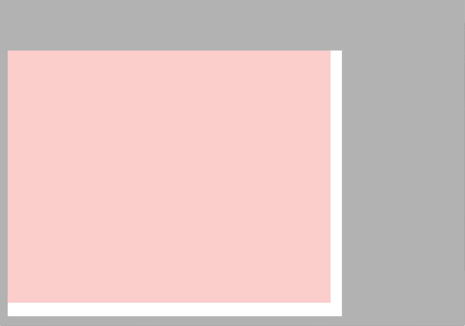

问题描述:新建空白决策报表,body 中拖入绝对画布块,绝对画布块拖入报表块,报表块坐标设置为(0,0),报表块和绝对画布块尺寸一致,报表块可以铺满整个绝对画布块。但是,如果新建有布局的模板,报表块坐标设置为(0,0),报表块和绝对画布块尺寸一致,但是报表块却无法铺满整个绝对画布块,body 设置为灰色,绝对画布块设置为白色,报表快设置为粉色,如下图所示:
解决方案:确保报表块的宽度=绝对画布的宽度+二分之一的 body 的组件间隔+ body 的左边距,高度同理。将报表块的尺寸按照此方法设置后,报表块则可充满整个绝对画布块,如下图所示:
