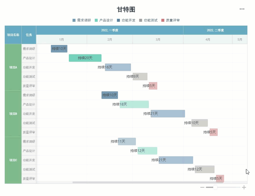

甘特图,也称为横道图、条状图,是以图示的方式通过活动列表和时间刻度形象地表示出项目活动顺序与持续时间的图表。
甘特图横轴表示时间,纵轴表示活动(项目),线条表示活动在整个时间周期中计划与实际完成的进度情况,常用于评估当前工作进度或工作计划的执行情况。
效果如下图所示:

本例甘特图最终效果如下图所示(图中标注了甘特图的部分样式说明):
