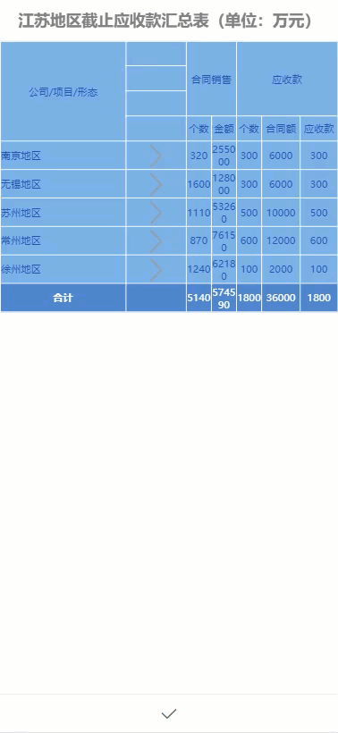

移动端模板中,表格数据较多时,用户希望初始状态下部分数据是收起状态,想查看的时候再展开。
灵活的折叠展开报表数据,既有利于提升模板空间利用率,也有助于提高用户体验,如下图所示:
1.3 功能简介
通过「移动端折叠展开树」插件,用户可对普通报表、决策报表中的报表块、 FVS 可视化看板中的表格组件的单元格设置树层级,移动端可灵活的多层次折叠展开。

移动端预览模板,以 App 为例 ,效果如 1.2 节所示。
