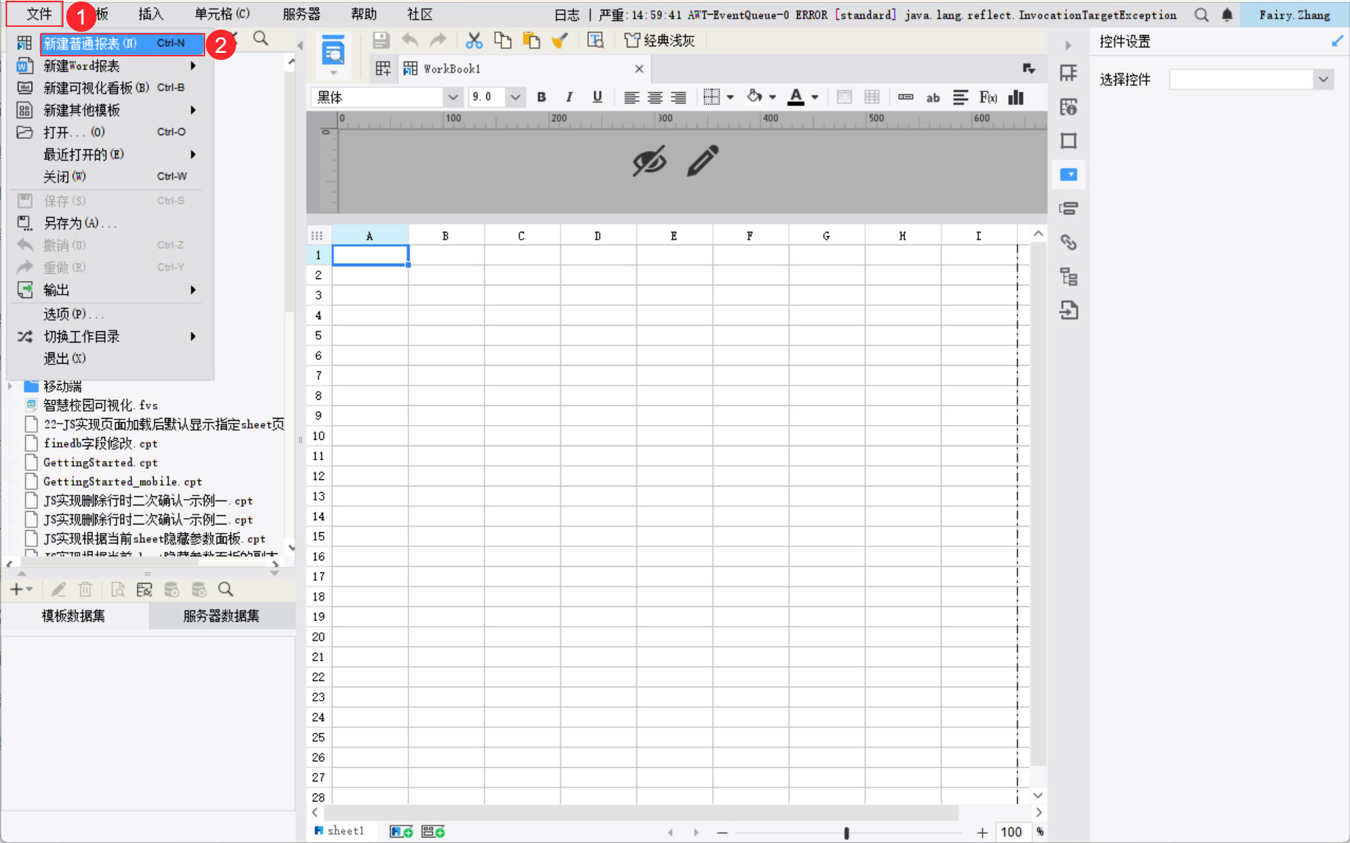

2.1 新建模板
新建一张普通报表。如下图所示:

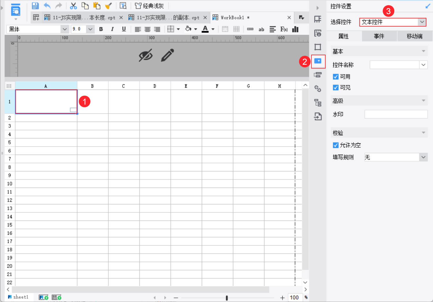

2.2 添加控件
为 A1 单元格添加文本控件。如下图所示:

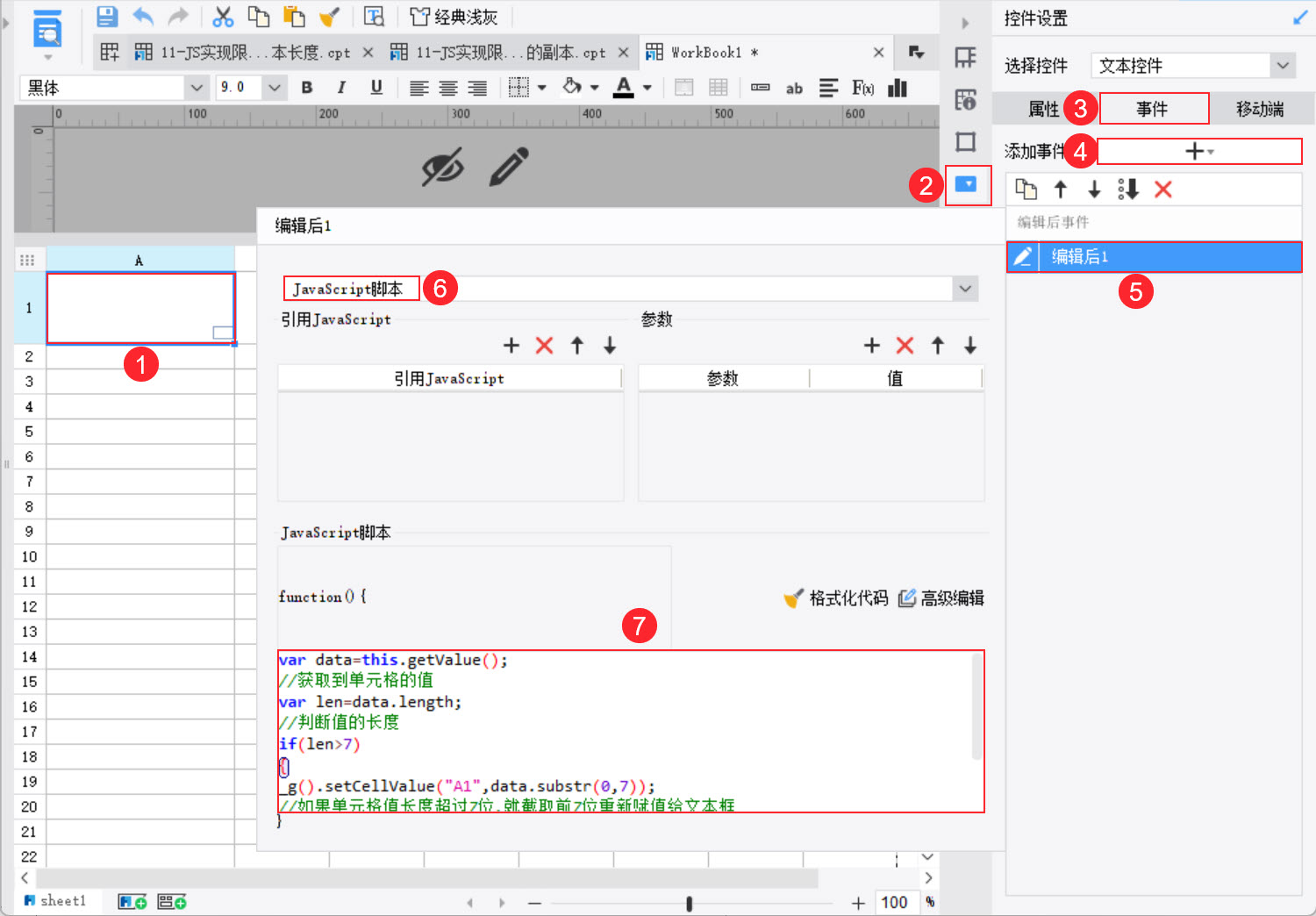

选中 A1 单元格,点击「控件设置>事件」,添加一个「编辑后」事件,在每输入一个字符后触发,即每输入一个字符,就对目前文本框的长度进行一次校验。如下图所示:
JavaScript 代码如下:
注:当需要校验的数据的长度有变化时,修改 JS 中校验长度的数字即可。
var data=this.getValue();
//获取到单元格的值
var len=data.length;
//判断值的长度
if(len>7)
_g().setCellValue("A1",data.substr(0,7));
//如果单元格值长度超过7位,就截取前7位重新赋值给文本框
//A1为报表中控件所在单元格位置
alert("最长为7位");//弹窗显示

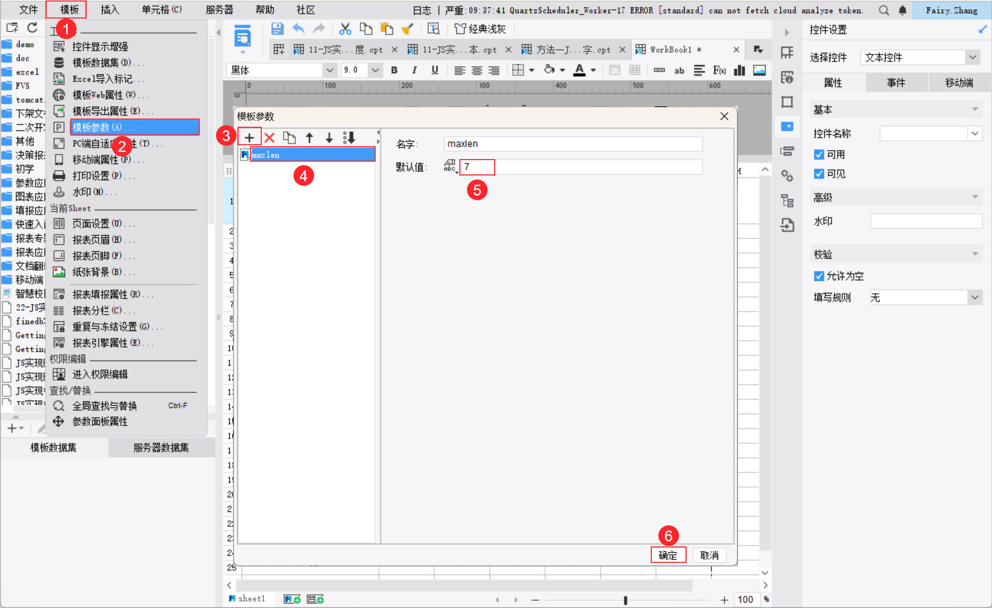

3.3 添加参数
添加一个模板参数maxlen,设置默认值。如下图所示:
注:当需要校验的数据的长度有变化时,修改模板参数的默认值即可。

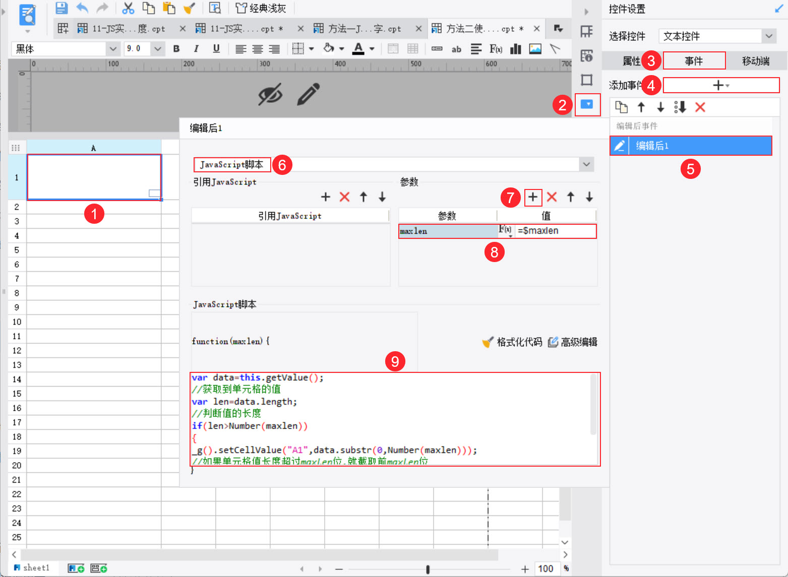

3.4 添加事件
选中 A1 单元格,点击「控件设置>事件」,添加一个「编辑后」事件,事件中添加参数,在每输入一个字符后触发,即每输入一个字符,就对目前文本框的长度进行一次校验。如下图所示:
JavaScript 代码如下:
//获取到单元格的值
//判断值的长度
if(len>Number(maxlen))
_g().setCellValue("A1",data.substr(0,Number(maxlen)));
//如果单元格值长度超过maxlen位,就截取前maxlen位
//A1为报表中控件所在单元格位置
alert("最长为"+Number(maxlen)+"位");
