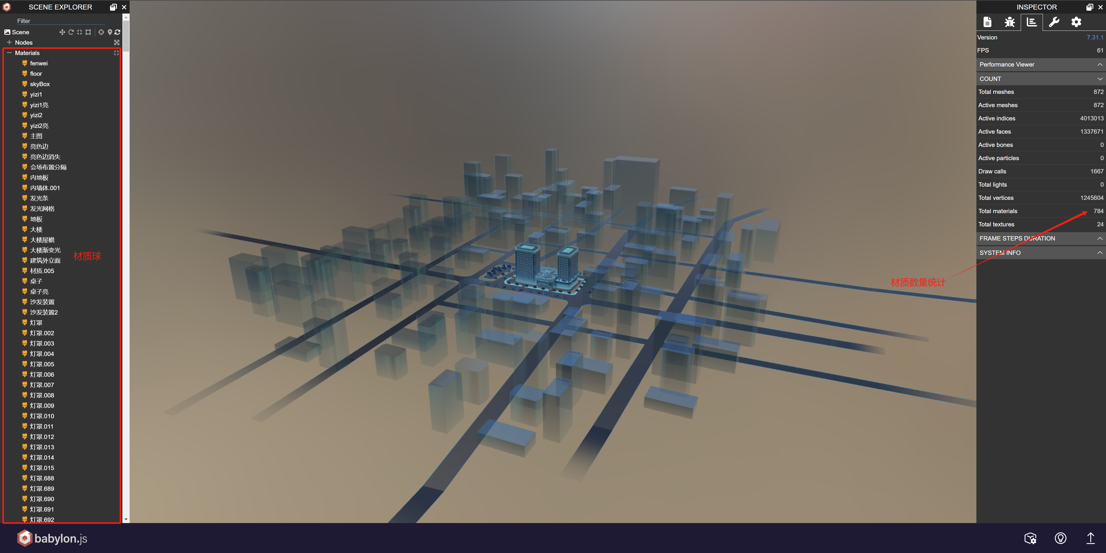

2)如何查看 mesh 数:
使用 Chrome 或者 Microsoft Edge 打开 babylonjs模型检测网站 或 FVS模型检测网站,选择要查看的 glb 文件并上传,在右侧即可查看该文件的 mesh 数。
3)Mesh 数建议:
一般 mesh 数建议控制在 1000 以下,不然容易造成预览卡顿,帧数低等情况。

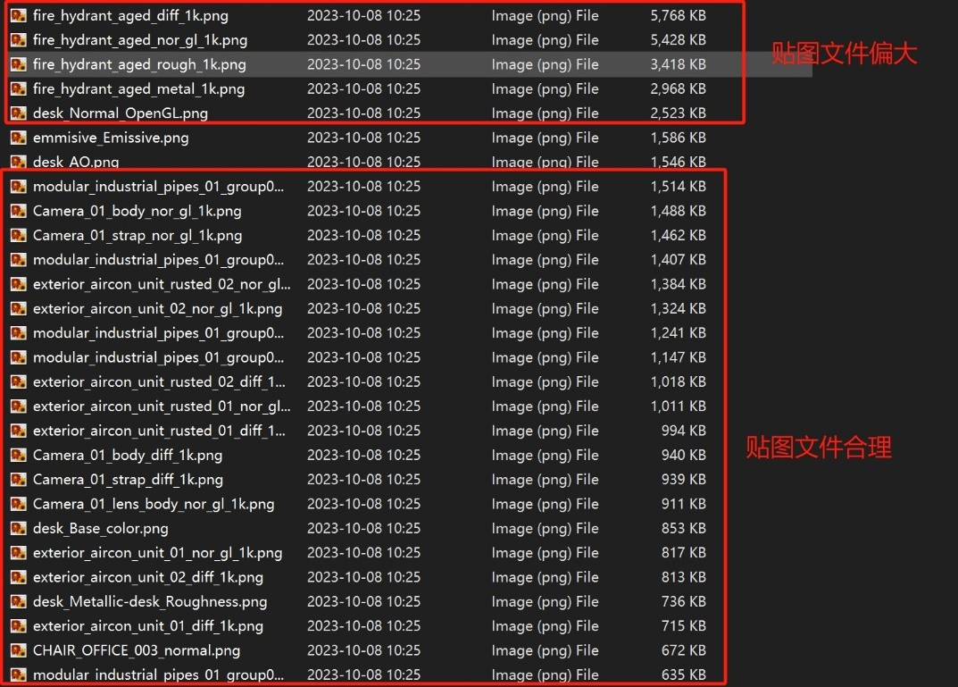

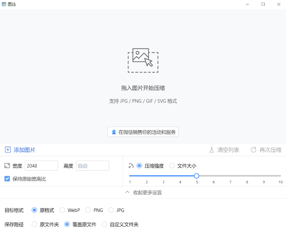

4.2 优化贴图大小*
把模型里的贴图解包出来,使用图压等图片压缩工具缩小图片体积。
贴图大小应当压缩在在每张 2MB 以内,对于非主要贴图应当需要压缩至 500KB 以内。
常用的很多贴图大小都偏大,不压缩会导致最后的 glb 文件偏大。

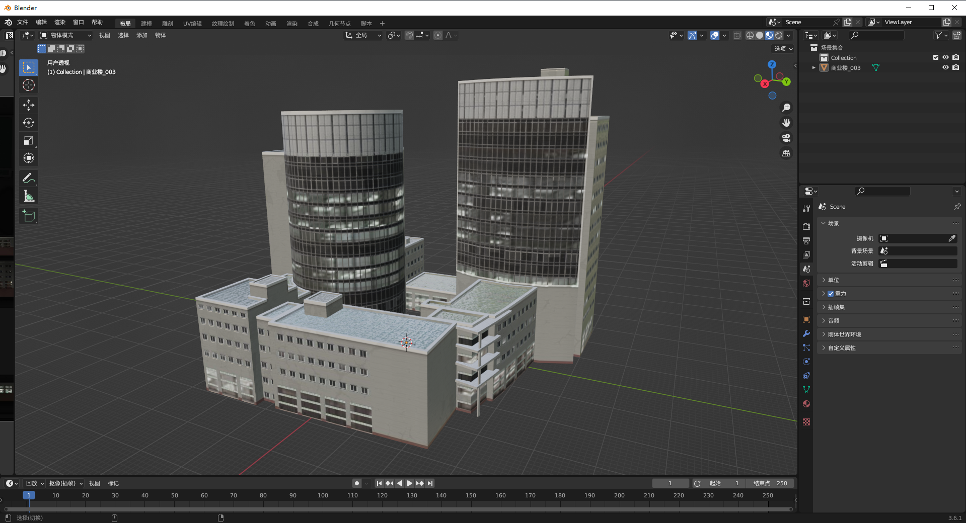

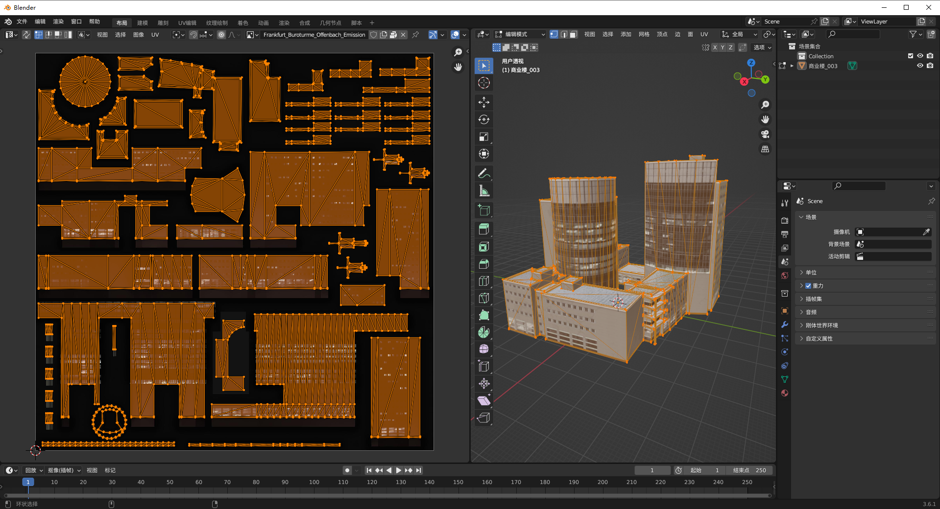

  • 烘焙贴图
可以通过烘焙贴图的方式去将多个模型的纹理信息烘焙到一张贴图上,来减少贴图的数量,材质球的数量也相应的得到减少,从而减少模型文件大小。
建议在 blender 中使用插件 Simplebake 进行贴图烘焙。
