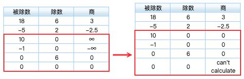

这样显示没有错,但在实际应用中,经常需要对「除数为 0 」或者「除数被除数均为 0」 的情况进行处理,希望在这两种情况下提示「无法计算」或避免结果为「无穷大」。如下图所示:
1.2 解决思路
  • 使用 IF 公式判断除数与被除数是否均为 0,为 0 时提示“can’t calculate”。
  • 使用「条件属性新值」修改结果为「无穷大」的值。

被除数和除数均为 0 时,实际应用中除数显示“can’t calculate”,否则计算 A2/B2。此时可将 C2 单元格的公式改为:IF(A2=0&&B2=0,"can't calculate",A2/B2),结果如下图所示:
2.3.2 除数为 0
除数为 0 时,商为「无穷大」,希望不需要计算,否则计算 A2/B2,可使用公式:IF(B2=0,"0",A2/B2),结果就显示为 0 了。在本例中,可将 C2 单元格的公式修改为:IF(A2=0&&B2=0,"can't calculate",IF(B2=0,"0",A2/B2))。结果如下图所示:

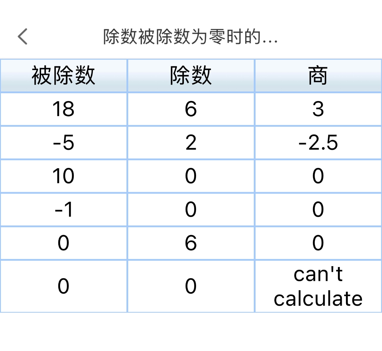

2.5.2 移动端
App 与 HTML5 端效果相同,如下图所示:
