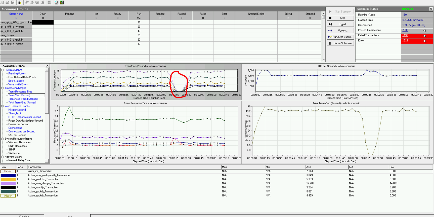

2) 一个主节点挂掉之后,会从主节点的从节点中竞选出一个主节点。在竞选的短暂过程中可以认为之前应该有该 Redis 主节点处理的 key 值是不能进行操作的,直到从从节点中产生可以替代的主节点,并通知其他所有的节点,该主节点已经产生。整个集群可用。也正是因为这个原因,所以目前做的关停机测试再停机之后会出现性能测试拐点的问题,这个问题就是因为主节点的选举以及整个 Redis 集群再次回复使用才能对外提供服务造成的。
3) 当再次启动已经被停止的 Redis 主节点的时候,因为这时候启动的之前停止的 Redis 主节点认为自己是一个主节点,但是实际上已经存在了它的替代的主节点,所以这时候整个 Redis 集群就可以认为被分成了两个逻辑上的 Redis 集群,因为可以认为,Redis 集群之所以成为集群,就是因为他有主从的概念。当然,当这个再次重启的 Redis 主节点和别的节点的交流过程中,因为他发现已经存在了替代他的主节点。所以它会自己把自己降级为从节点。但是,正是有这个过程,所以目前开停机测试之后启动了机器上面的 Redis,同时在启停 FineReport 或者 FineBI 服务的时候,页面上会报 WebSocket 端口异常这个现象,这个现象产生的原因是 WebSocket 端口检测的时候需要用到先进行 Redis 集群的连接以便后面进行保存数据,但是进行 Redis 集群连接的时候检测到了 Redis 集群存在两个集群,所以判断集群不可用然后才报出 WebSocket 端口异常的提醒。
