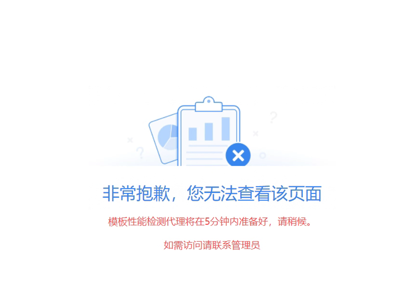

3.3 插件加载延时
安装插件后立即分析模板,页面将会提示「非常抱歉,您无法查看该页面。模板性能检测代理将在5分钟内准备好,请稍候。如需访问请联系管理员」。因为插件加载有延时设计, 过 5 分钟才可以正常使用。如下图所示:
