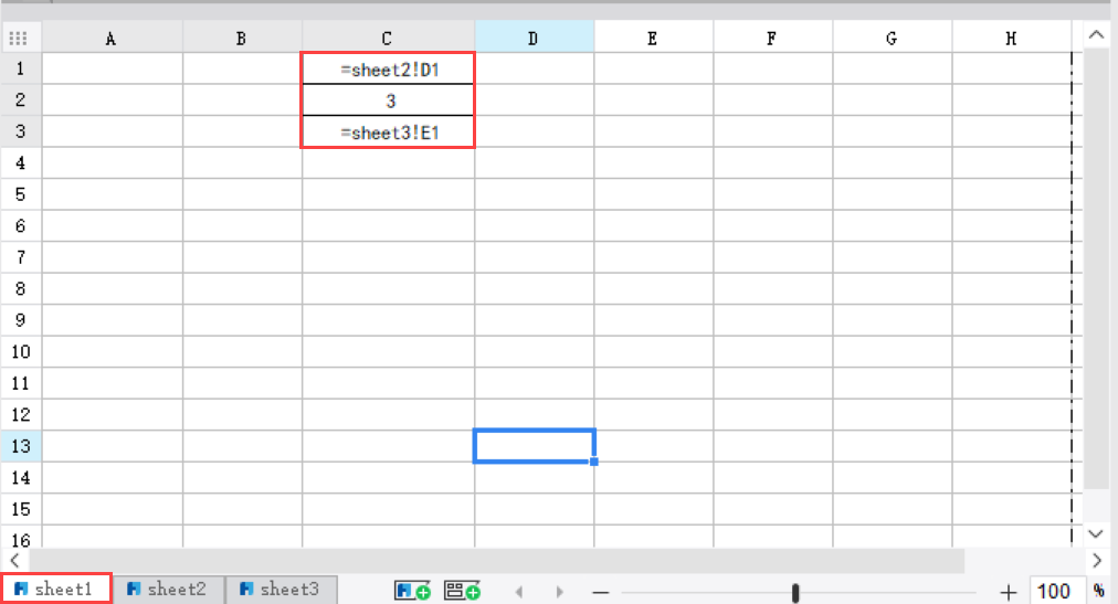

1)sheeet1的 C1 单元格为公式:sheet2!D1,C2 单元格为数字 3 ,C3 单元格为公式:sheet3!E1,如下图所示:

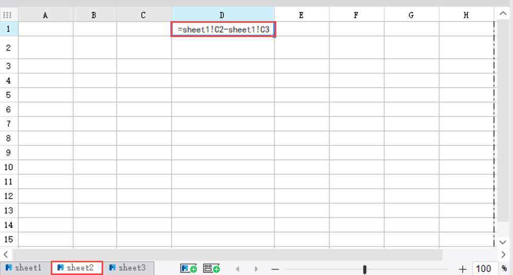

2)sheet2 的 D1 单元格为公式:sheet1!C2-sheet1!C3,如下图所示:

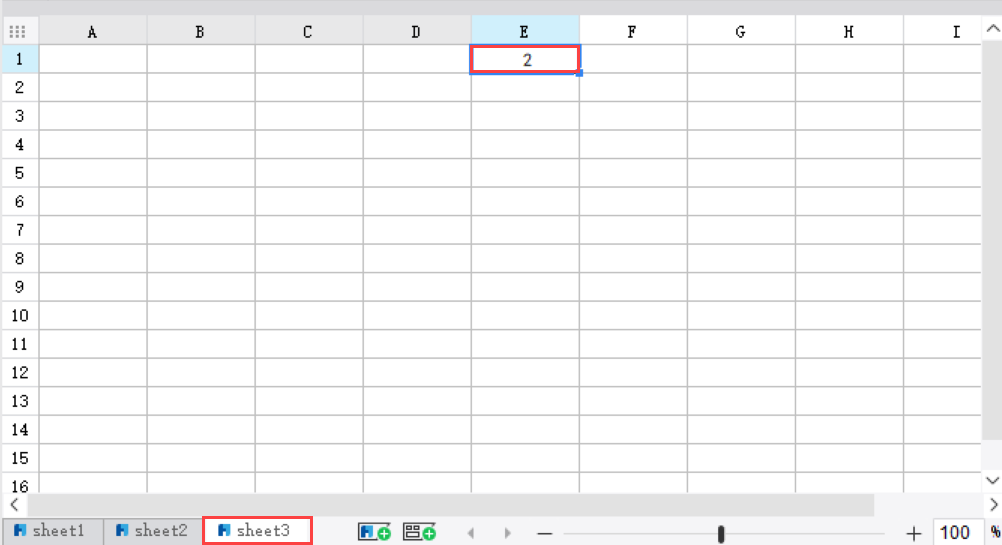

3)sheet3 的 E1 单元格为数字 2 ,如下图所示:

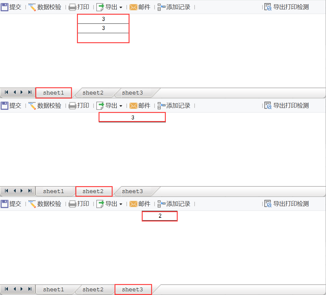

4)预览效果如下图所示:
3.2 原因说明
首先,sheet1 进行加载,先计算 C1 单元格,C1 单元格的公式引用了 sheet2,则 sheet1 计算中断,计算 sheet2,sheet2 计算 D1 单元格,D1 单元格的公式引用了 sheet1 的 C2 单元格和 C3 单元格。sheet1 的 C2 单元格有值,为数字 3 ,C3 单元格的公式引用了 sheet3,但此时无法触发 sheet3 的计算,则返回空。因为一个 sheet 只能触发一个其引用的 sheet ,无法触发第二个其引用的 sheet 。

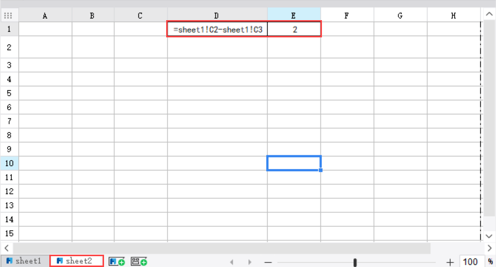

2)sheet2 的 D1 单元格为公式:sheet1!C2-sheet1!C3 E1 单元格为数字 2 ,如下图所示:

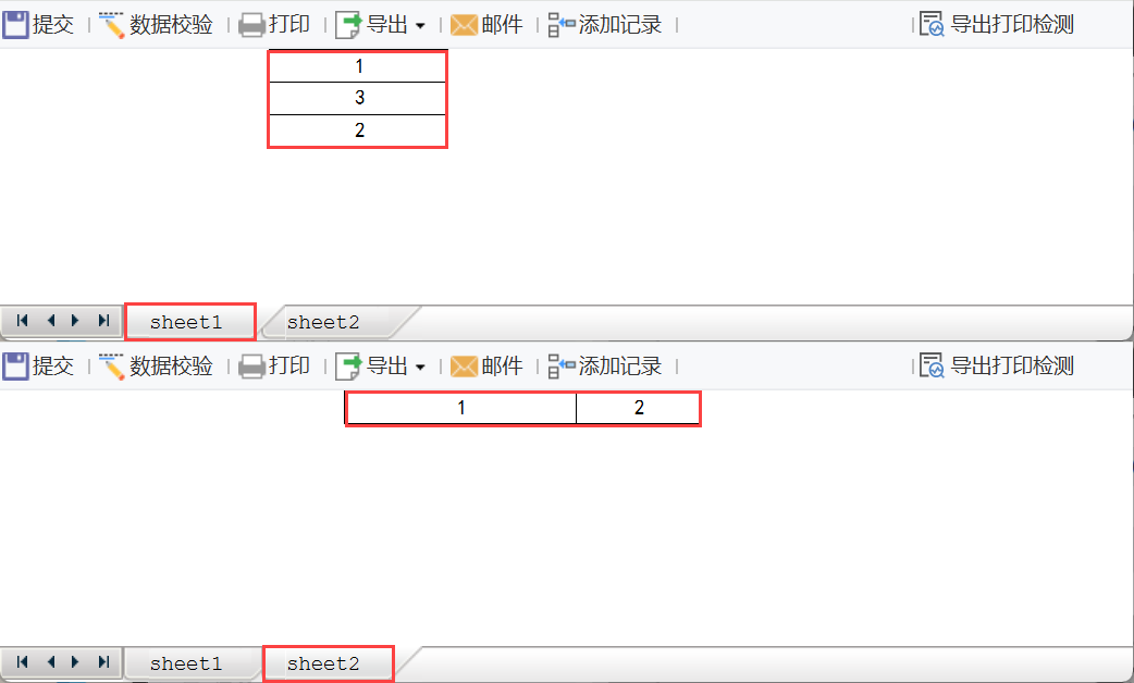

3)效果如下图所示:
