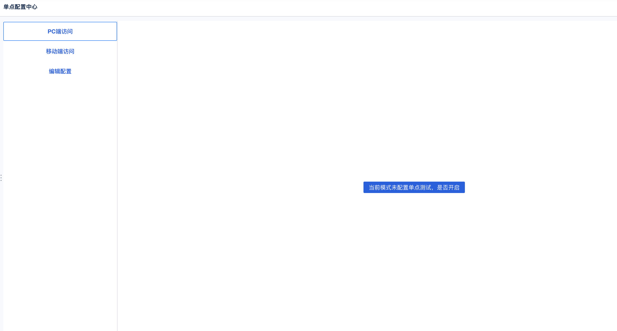

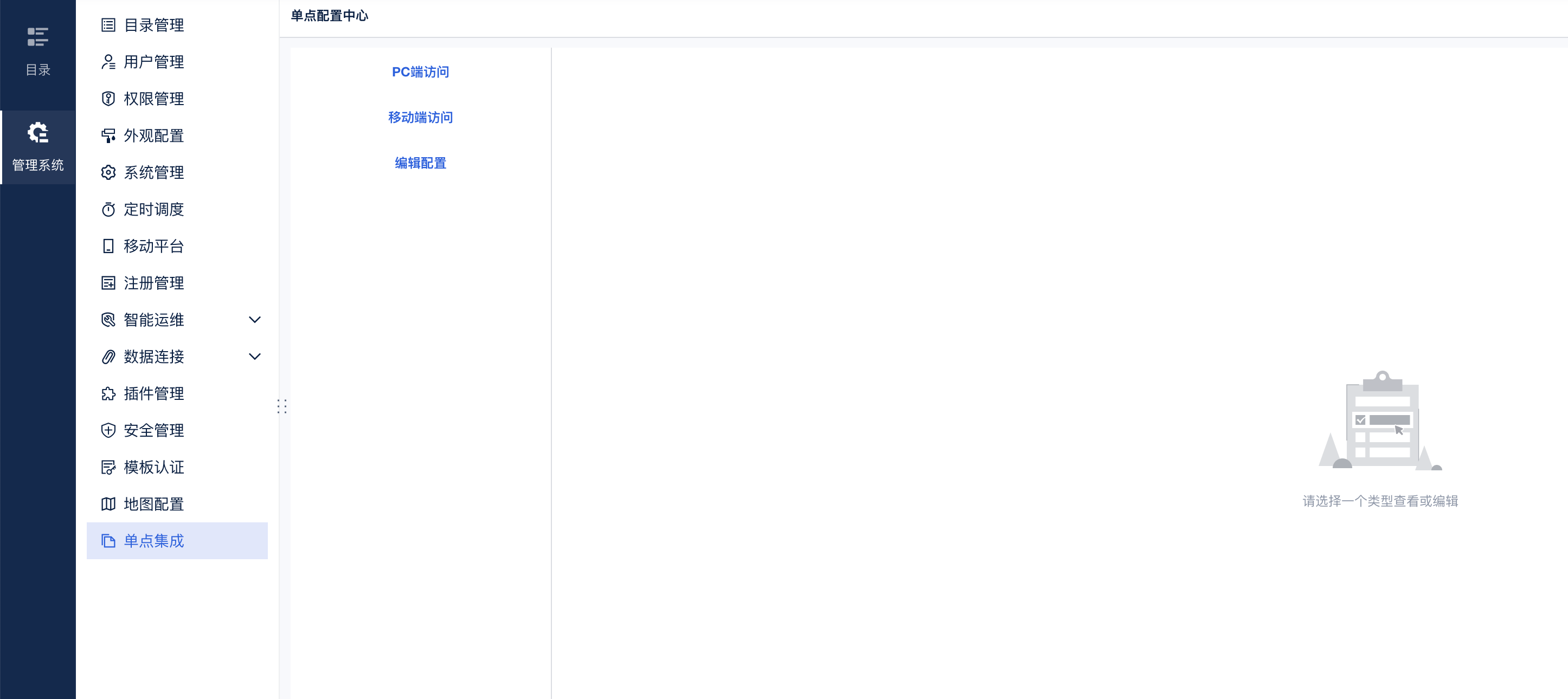

2.2 页面简介

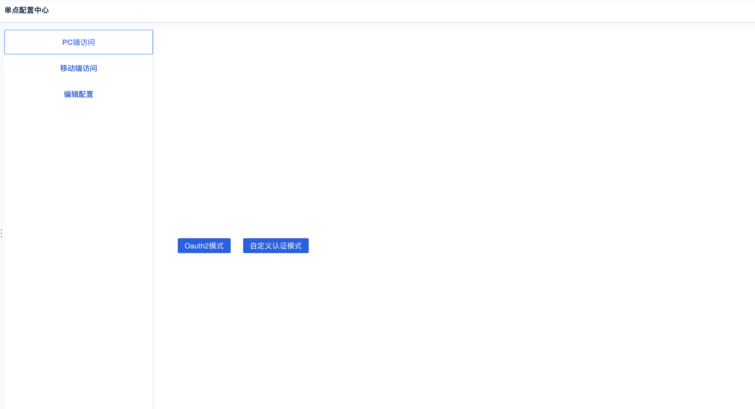

插件安装成功后,登录数据决策系统,点击「管理系统>单点集成」,即可进入功能界面,如下图所示:
选择PC端访问或者移动端访问,开启单点配置(两者配置页面流程相同,后续以PC端访问为例,进行说明)
有Oauth2和自定义认证两种模式,可供选择,进行配置

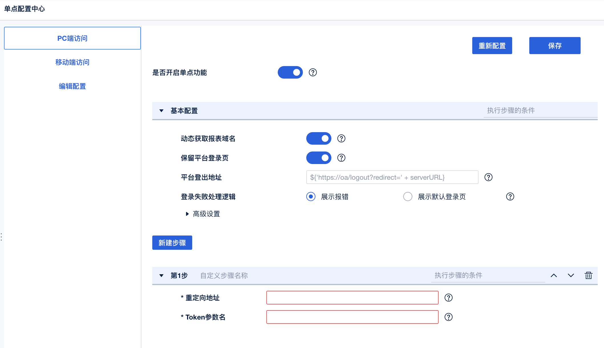

无论哪种认证模式,其目的均为获取登录系统的用户名。所以在插件配置的最后一步,请求结果的配置中,参数名需要固定写成【fr_login_name】,参数值根据前置的配置确定
3.1 自定义认证模式
3.1.1 基本配置
点击自定义认证模式,开启单点功能,如下图所示:(Oauth2认证中,基本配置相同)

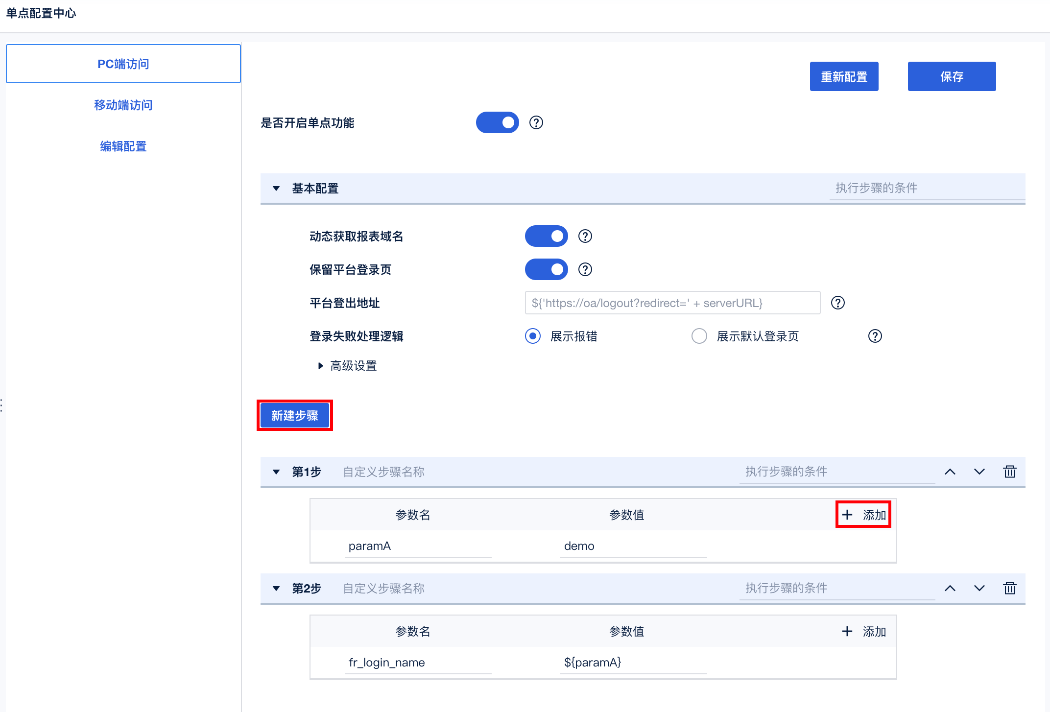

3.1.2 新建步骤
点击新建步骤,显示三种方式:参数获取,重定向和数据请求。三种方式可以自由排列组合,进行配置,最终目的是获取当前帆软平台中的用户名【fr_login_name
1、参数获取
常见使用场景说明:
场景
参数名参数值说明
预定义参数值paramAdemo定义一个参数paramA,值为demo
获取参数值paramB${paramA}
定义一个参数paramB,值为参数 paramA 的值;
以下此类写法统称为公式写法,其写法与要求均一致
paramA 的来源一般包括两种:
  1. 本步骤之前的步骤中有定义过参数 paramA
  2. 访问链接中有携带 paramA 的URL参数(如:http://localhost:8123/webroot/decision?paramA=demo)
计算参数值paramB${left(paramA, 3) + "_test"}
定义一个参数paramB,值为公式计算的结果;
公式的写法逻辑与FR中相同,FR中的内置公式均可用,注意需将公式内容用 ${} 包裹起来;
补充的常用加解密公式示例见第五章
示例中的参数值为:取参数 paramA 的左边三位字符,并拼接 _test 字符串;例如 paramA 值为 demo,最终计算结果为 dem_test
传递实际登录用户名fr_login_name上述任一写法若将参数名定义为 fr_login_name ,则实际执行登录的用户名为参数值实际计算结果
如下图所示,通过配置两步参数获取,可以实现参数传递的效果,等同于固定以用户名demo进行登录。
2、重定向
常见使用场景:客户侧有统一认证平台,希望使用统一认证平台替代帆软默认登录页登录,统一认证平台登录后携带标识参数,如code、token等,跳转回帆软地址。
参数说明:
重定向地址】:重定向的目标地址,此时通常会把原始访问链接地址(平台、报表链接等)当做URL参数拼接进去,作为登录后的回调。此时会引出一个固定参数 requesturl ,该参数可用于获取原始访问链接地址,支持公式写法
Token参数名】:标识客户统一认证平台登录后,回调时携带的标识参数的参数名,例如code/token等。带有登录用户名的信息,后续基于该参数名进行解析,通过配置【fr_login_name】,获取登录用户名
配置示例:
重定向地址Token参数名配置说明
${"http://ip:port/protal?redirect="+urlencode(requesturl)}code
当访问帆软平台、报表链接等所有需要进行登录认证链接时(不包括不需要登录认证即可访问的链接,例如模板认证放行的链接),如果URL链接中未携带code,则执行重定向动作;

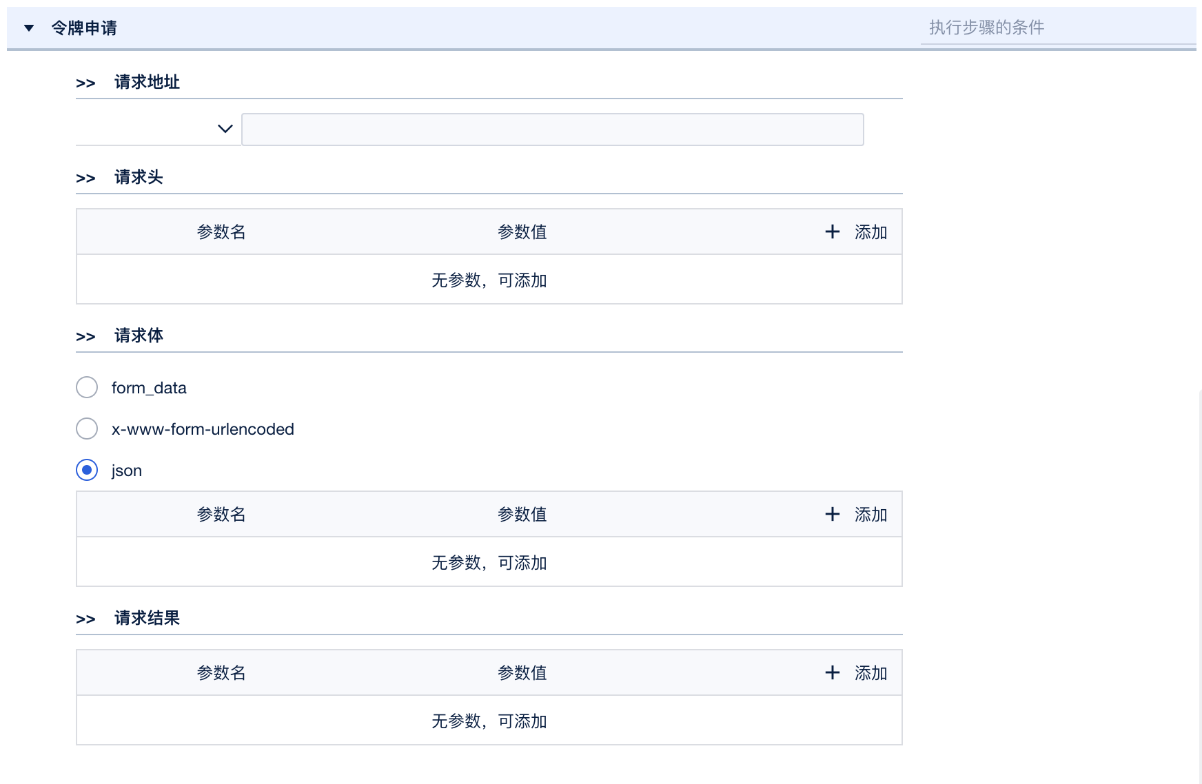

3、数据请求
该方式实际上是模拟一次请求的动作,需配置请求类型、请求地址、请求头、请求体,可按照客户提供的接口文档进行配置。
其中请求地址、请求头、请求体的参数值支持公式写法,也可以从前置步骤中获取定义好的参数
请求结果写法示例:
参数名接口请求结果示例参数值配置说明
userId
data.accountId
接口返回结果为简单json数据格式时,可通过 . 拼接 key的格式, 获取到对应的字段值
该写法表示将 userId 参数,赋值为10087897

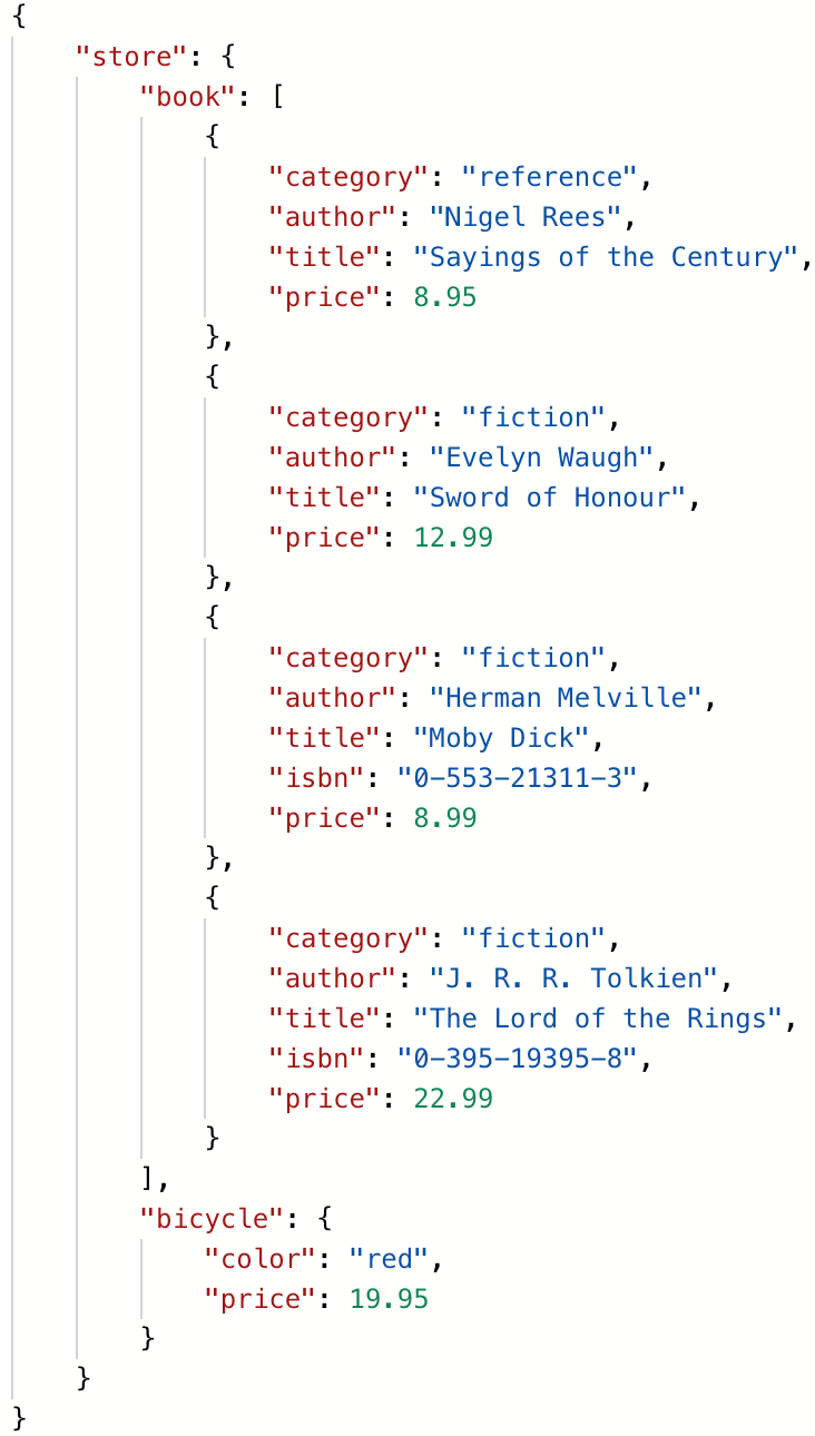

userId
$..book[2].author
接口返回结果为复杂json数据格式时,可使用 jpath 语句来获取执行值
该写法表示将userId 参数,赋值为第二个book节点的author值
userId
AnnaResponse_String适用于非JSON响应的接口
fr_login_name
执行步骤的条件:通过配置公式(例如 ${LEN(token)==0}),实现根据公式返回值动态判定是否执行该步骤。当表达式结果为 true 时(如上例表示 token 参数为空),触发当前步骤操作;通过灵活组合多步骤条件,可构建复杂流程(例如同时对接多个认证中心)。
3.2 OAuth2认证模式
当前最常用的授权码认证的方式,其实可以理解为一种约定俗成的自定义认证模式。配置逻辑固定,可按照客户提供的文档进行配置

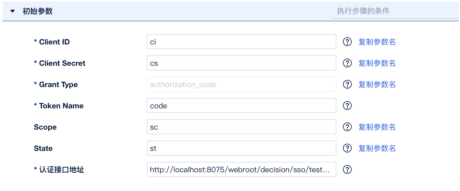

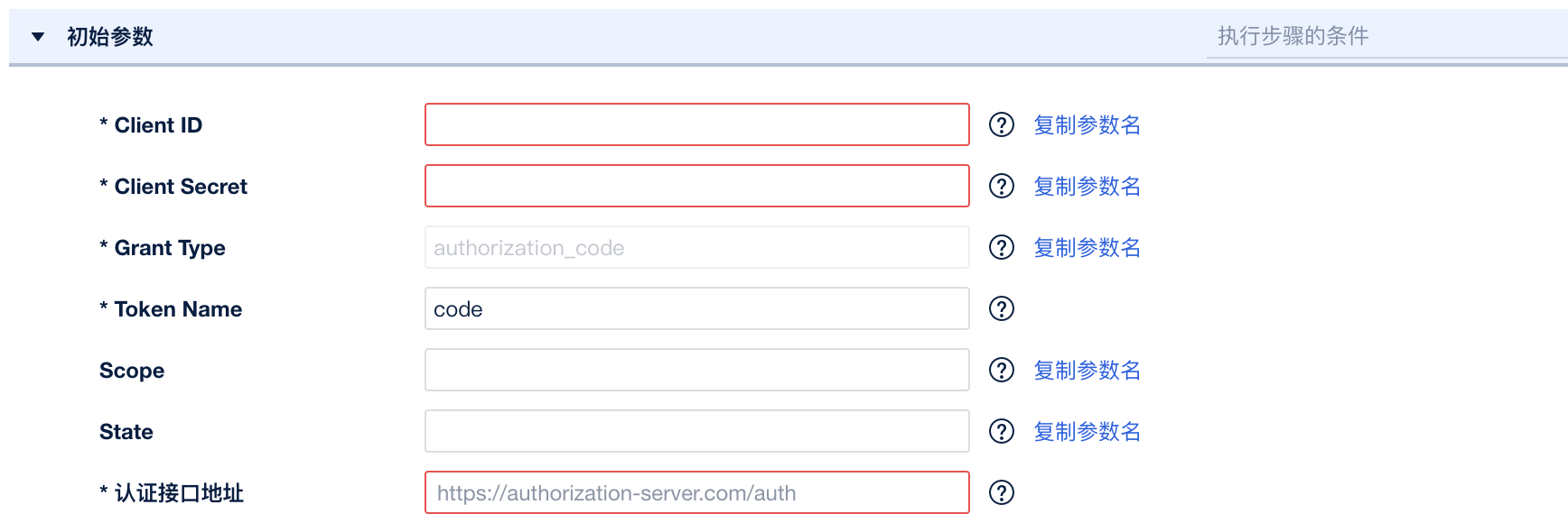

1、初始参数
配置初始化参数,如client_id/sercret等,效果同参数获取步骤,实现参数预定义,认证接口地址和后续步骤中可引用对应参数
配置项
参数名
Client ID${client_id}
Client Secret${client_secret}
Grant Type${grant_type}
Scope${scope}
State${state}
Token Name实际填入的值,示例:填入 code,在下面可使用 ${code} 来获取该参数值
认证接口地址:未登录帆软决策平台时,跳转到客户Oauth2.0认证平台的地址,示例: ${"http://ip:port/oauth/login?redirect=" + URLEncode(requestURL)+ "&client_id=" + client_id + "&scope=" + scope}
http://ip:port/oauth/login?redirect=${URLEncode(requestURL)}&client_id=${client_id}&scope=${scope}
2、令牌申请
基于登录认证平台后携带的【Token Name】:code,请求客户接口获取accessToken
3、用户信息
基于accessToken,获取登录用户名进行登录

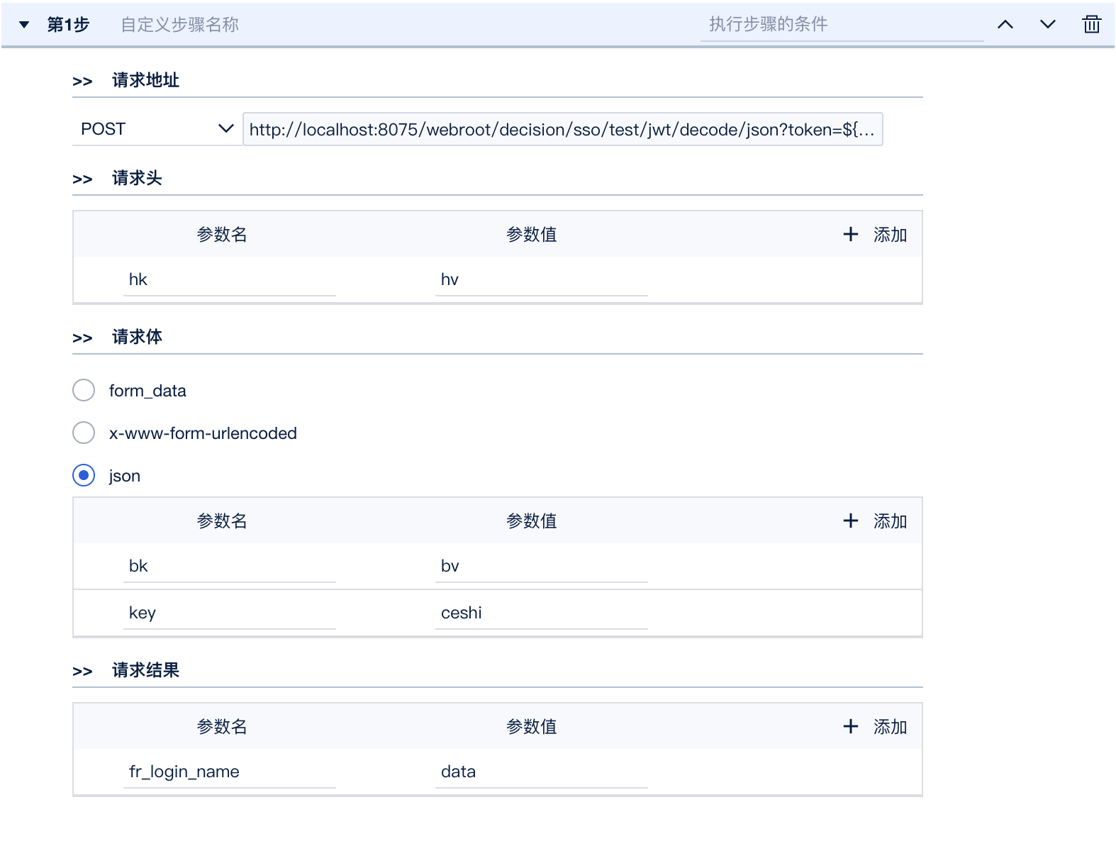

4.2 根据URL中携带参数需接口认证进行单点登录
本示例应用了自定义配置中的【数据请求】方式,基于JWT加密生成密文,如下图所示:
意思是:将用户名Anna,通过密钥ceshi,采用JWT标准,加密后得到密文
4.2.1 配置
在实际的业务场景中,根据客户提供的配置文档进行配置即可。该示例的配置如下图:
具体参数配置见下表:
配置项内容
请求地址POST/http://localhost:8075/webroot/decision/sso/test/jwt/decode/json?token=${token}
请求头参数名:hk    参数值:hv
请求体json
参数名:bk    参数值:bv
参数名:key   参数值:ceshi
请求结果参数名:fr_login_name     参数值:data
在实际配置时,客户提供的配置文档中,会包含请求地址、请求头、请求体和请求结果的具体信息,包括加密方式等。
本示例中的JWT加密,只是为了演示方便,给出的一种加密方式,在实际情况下,需按照客户配置文档的要求进行配置

初始参数:
令牌申请:

初始参数
Client ID         ci
Client Secretcs
Token Namecode
Scope               sc
State   st
认证接口地址
http://localhost:8075/webroot/decision/sso/test/oauth/login?redirect=${URLEncode("http://localhost:8075/webroot/decision")}
${"http://localhost:8075/webroot/decision/sso/test/oauth/login?redirect=" + URLEncode("http://localhost:8075/webroot/decision")}
