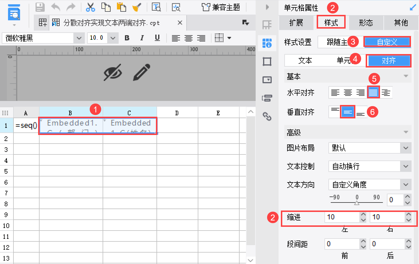

1)设计表格样式,将数据集中的字段拖拽到对应单元格中。在 A1 单元格中插入公式:seq(),如下图所示:
2)选中要调整的 B1 和 C1 单元格,右侧属性面板选择「单元格属性>样式>对齐」,将水平对齐修改为「分散对齐」,左右各缩进 10 ,如下图所示:
3)保存报表,分页预览后文本两端对齐效果如下图所示:
注:方案一移动端仅支持 App ,不支持 HTML5 端。
