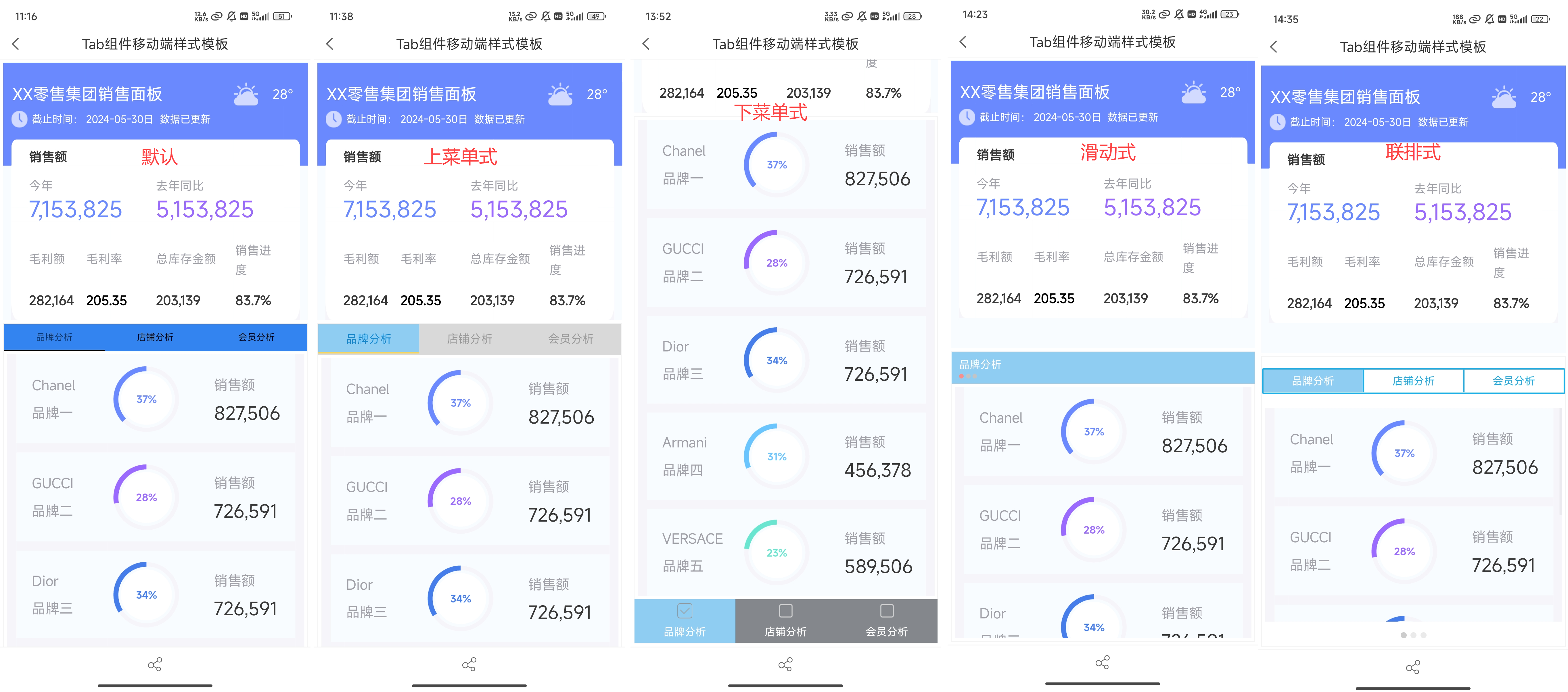

移动端提供更为丰富的 Tab 效果,共有 5 类移动端样式模板:「默认」、「上菜单式」、「下菜单式」、「滑动式」、「联排式」,如下图所示:
注:5 类移动端样式模板下, Tab 内图表块、报表块组件内部不支持上下左右滑动,不支持放大。

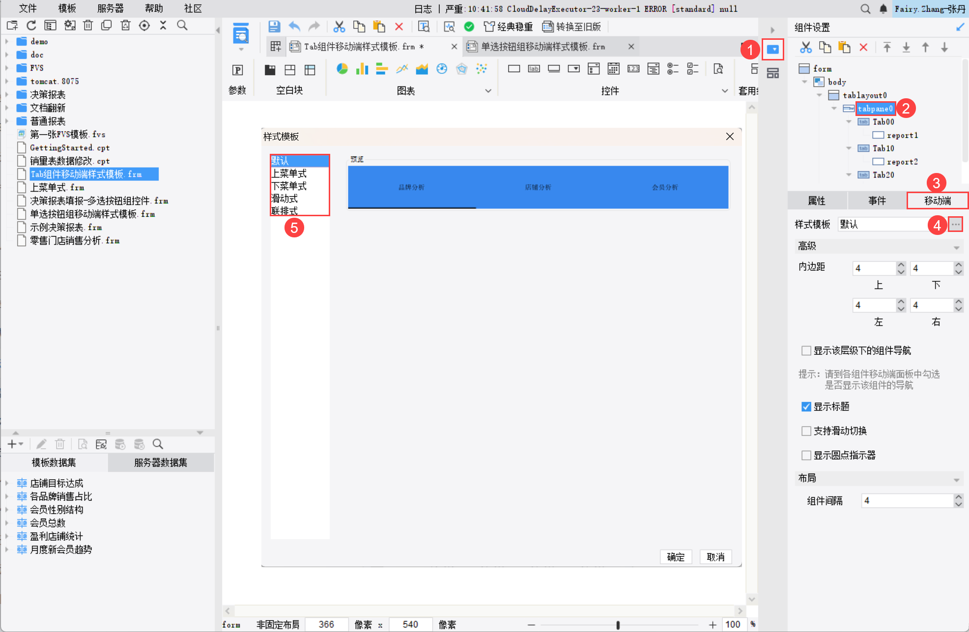

2. 功能入口编辑
1)点击下载模板:Tab组件移动端样式模板.frm ,在 FineReport 设计器中打开该模板。
2)选中右侧属性面板中的「组件设置>tabpane0」。
3)点击「移动端」,点击「样式模板」旁的「...」按钮,可以看到 样式模板 有 5 种样式:「默认」、「上菜单式」、「下菜单式」、「滑动式」、「联排式」,如下图所示:

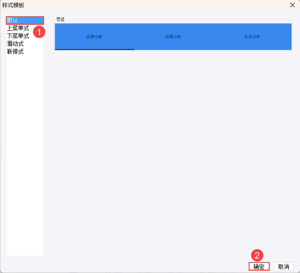

3. 默认编辑
「默认」样式不可设置。
1)样式模板 选择「默认」,点击「确定」,如下图所示:
2)App 及 HTML5 端效果预览如下图所示:
注:样式模板 为「默认」时,若 Tab 块标题较长,显示不全的部分用省略号代替。

3)App 及 HTML5 端效果预览如下图所示:
注:样式模板 为「上菜单式」时,若 Tab 块标题较长,显示不全的部分用省略号代替。

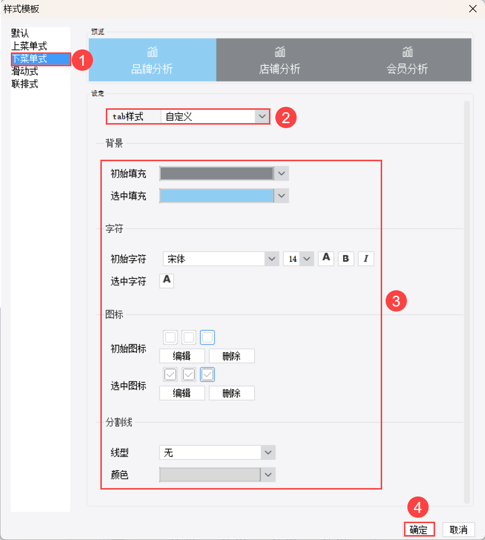

5. 下菜单式编辑
5.1 设定
Tab 样式 分为「标准」和「自定义」。
1)Tab 样式 为「标准」时,不可自定义设置 Tab 样式 。
2)Tab 样式 为「自定义」时,可自定义设置 Tab 样式 。
具体设置项说明如下表所示:
| 设置项 | 说明 | |
| 背景 | 初始填充 | 支持设置 Tab 块初始填充背景颜色 |
| 选中填充 | 支持设置 Tab 块选中填充背景颜色 | |
| 字符 | 初始字符 | 支持设置 Tab 块初始字符的字体、字号(默认为 15,设置范围为 1-99 之间的整数)、字体颜色、加粗、倾斜 |
| 选中字符 | 支持设置 Tab 块选中字符字体颜色 | |
| 图标 | 初始图标 | 支持设置 Tab 块初始图标 注:建议使用 48*48 规格的 PNG 图片 |
| 选中图标 | 支持设置 Tab 块选中图标 注:建议使用 48*48 规格的 PNG 图片 | |
| 分割线 | 线型 | 支持设置 Tab 块分割线线型 注:V11.0.30 之前版本,移动端不支持 App 显示分割线 |
| 颜色 | 支持设置 Tab 块分割线颜色 | |
5.2 示例
1)样式模板 选择「下菜单式」,Tab 样式 选择「自定义」。
2)配置具体设置项,点击「确定」,如下图所示:
注:样式模板 为「下菜单式」时,若 Tab 块标题较长,显示不全的部分用省略号代替。

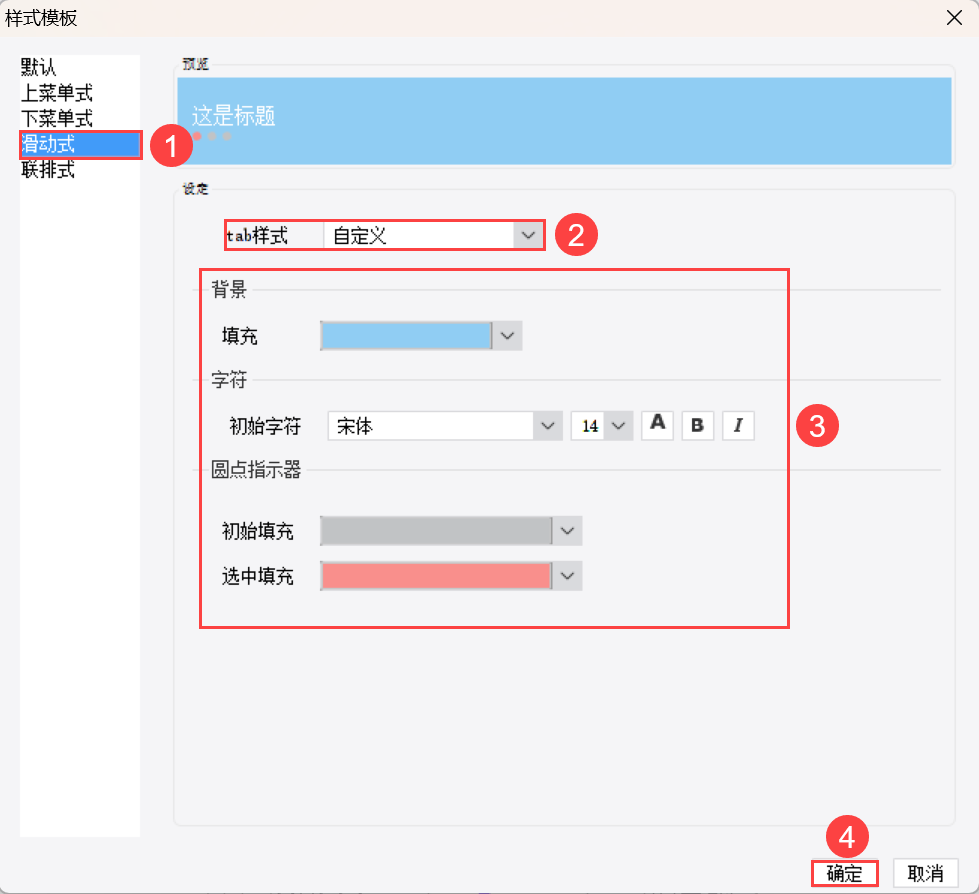

6. 滑动式编辑
6.1 设定
具体设置项说明如下表所示:
| 设置项 | 说明 | |
| 背景 | 填充 | 支持设置 Tab 块填充背景色 |
圆点指示器 | 初始填充 | 支持设置圆点显示器初始填充颜色 |
| 选中填充 | 支持设置圆点显示器初始填充颜色 | |
6.2 示例
1)样式模板 选择「滑动式」,Tab 样式 选择「自定义」。
注:样式模板 为「滑动式」时,若 Tab 块标题较长,显示不全的部分用省略号代替。

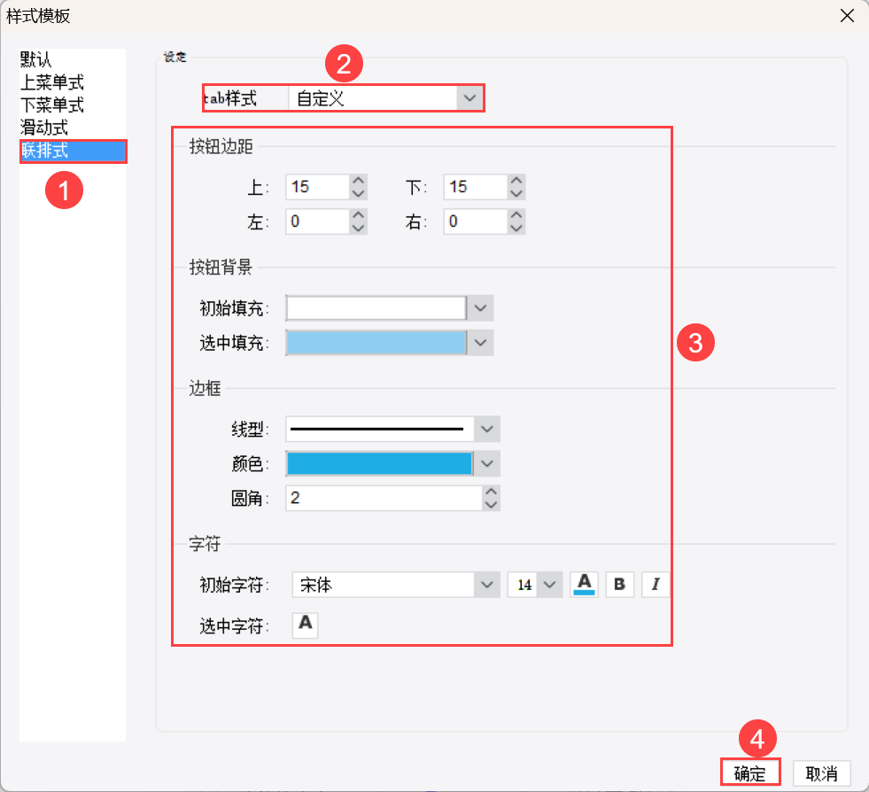

7. 联排式编辑
7.1 设定
具体设置项说明如下表所示:
| 设置项 | 说明 | |
| 控件边距 |
| 控件背景 | 初始填充 | 支持设置按钮初始填充背景色 |
| 选中填充 | 支持设置按钮选中填充背景色 | |
| 边框 | 线型 | 支持设置按钮边框线型 |
| 颜色 | 支持设置按钮边框颜色 | |
| 圆角 | 支持设置按钮边框圆角,默认为2 | |
| 字符 | 初始字符 | 支持设置按钮初始字符的字体、字号(范围为 1-99 之间的整数,默认为 15)、字体颜色、加粗、倾斜 |
| 选中字符 | 支持设置选中字符的字体颜色 | |
7.2 示例
1)样式模板 选择「联排式」,Tab 样式 选择「自定义」。
注:样式模板 为「联排式」时,若 Tab 块标题较长,多余的部分不显示。
