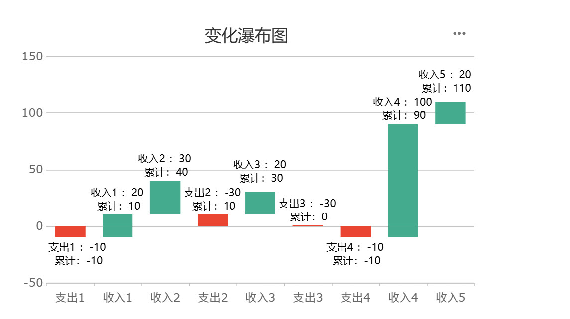

2.6 拓展示例
此处提供一个累计值中正负数均有的示例,结合文档 提示点获取单元格数据 所述方案显示图表标签,效果如下图所示:
注:本文示例是小部分数据类型参考,若您的数据不适用本文场景,请自行修改公式实现。
主要区别在于数据计算公式、以及图表各类条件属性的不同,此处不再赘述,可下载文末模板自行查看。
