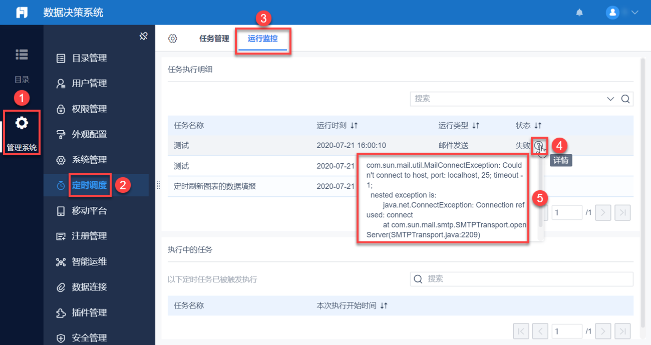

定时调度任务执行失败时,「运行监控」的「任务执行明细」中,对应日志右边会有问号标志。鼠标点击时会显示对应的报错信息。如下图所示:
本文将介绍 定时调度任务 中一些报错及解决方案。

3.1 Query: wait millis xxxxx, active xx, maxActive xxxx
报错信息:
报错信息为数据集配置错误Query: wait millis xxxxx, active xx, maxActive xxxx,如下图所示:
原因分析:
定时调度执行模板计算时,需要连接模板用到的数据连接进行取数。当连接超时时,会报上数据集配置错误。
解决方案:
在设计器中点击「服务器>定义数据连接」,选择该模板使用的数据连接,点击「连接池属性」。如下图所示:
将「最大等待时间」适当调大即可,如果还有相同报错,考虑继续调大。若依旧无法解决,建议用户查看网络是否有问题。

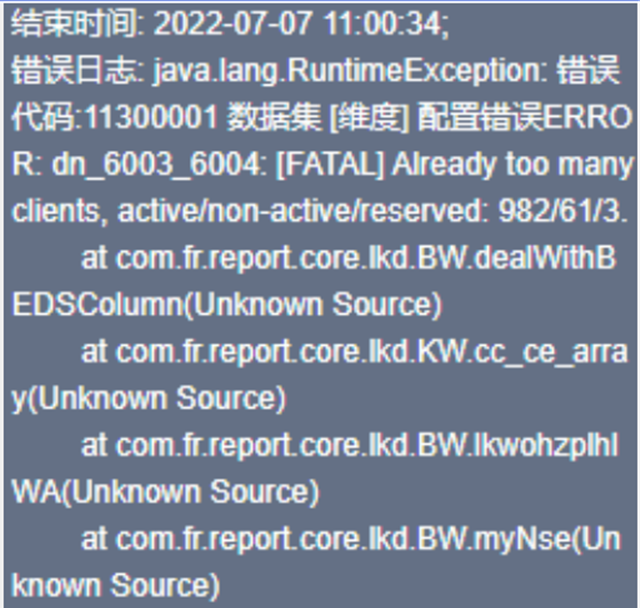

3.2 Already too many clients
报错信息:
报错信息为ERROR:dn_6003_6004:[FATAL]Already too many clients,如下图所示:
原因分析:
定时调度任务对很多用户单独生成结果,调用模板时产生的数据连接数过多,超出了最大连接数限制,数据库压力过大导致定时调度任务失败。
解决方案:
超级管理员可通过「fine_conf_entity可视化配置插件」修改定时调度模块最大线程数和最大连接数,减小数据库的并发压力
  • QuartzConfig.threadCount 的参数值改为 10,定时任务同时执行的线程数将受到限制。
  • QuartzConfig.maxConnections 的参数值改为 5,限制最大连接数
重启服务器后设置生效。
注:修改 FineDB 数据库表字段值的方法请参考 FineDB 常用表字段修改 。

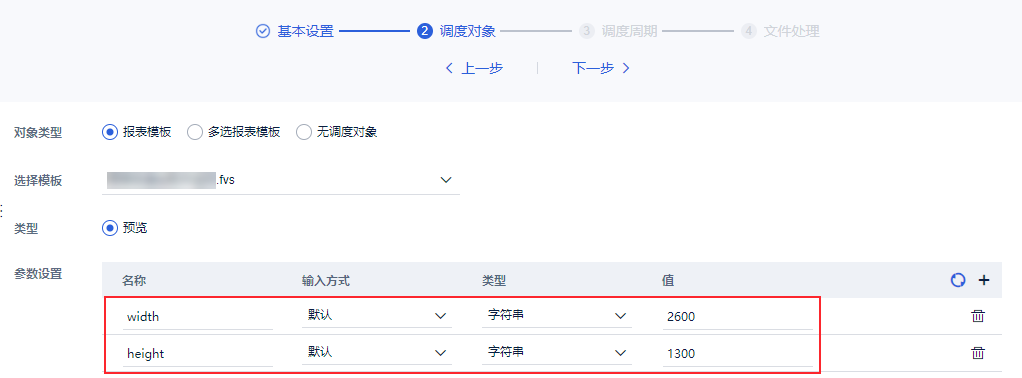

23. FVS导出截图无自适应效果编辑
问题描述:
FVS 可视化看板定时调度导出附件存档类型为 pdf、PPT 时,设置的画布自适应效果无效。
原因分析:
导出截图是按固定大小 1920*1080 导出的,且按照不自适应展示。
解决方案:
添加 width 和 height 参数,设置宽高为实际画布尺寸,即可正常展示模板内容。

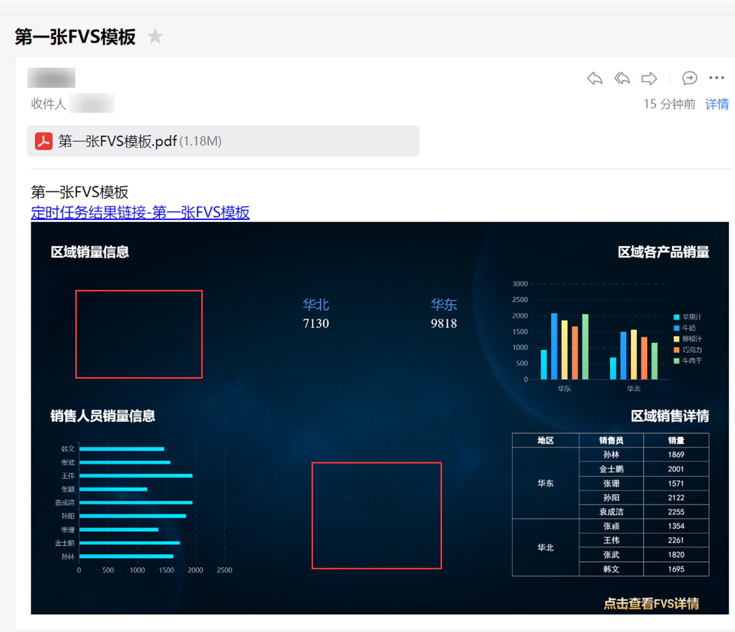

24. FVS导出截图不全编辑
问题描述:
FVS 可视化看板定时调度导出时,有可能出现截图页面展示不全的问题。如下图所示:
原因分析:
可能是由于定时调度导出时模板的渲染时间小于模板实际加载时间,部分渲染未完成而导致。
解决方案:
1)升级 FVS 插件至 V2.8.1 及之后版本,再通过「fine_conf_entity可视化配置插件」修改定时调度模板加载时间。
  • FVSConfig.fvsSchedulePageLoadingTimeLimit 的参数值默认为 60,单位秒。定时调度场景下需要调整至更大值。
2)若模板加载结束之后如仍有部分图表未完全加载,可修改图表渲染的时间。
  • FVSConfig.fvsSchedulePageLoadingDelayTime 的参数值默认为 2,单位秒。可设置为10,以保证图表加载完全。
3)重启服务器后设置生效。
注:修改 FineDB 数据库表字段值的方法请参考 fine_conf_entity可视化配置 进行「自定义参数配置」
