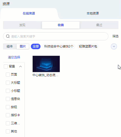

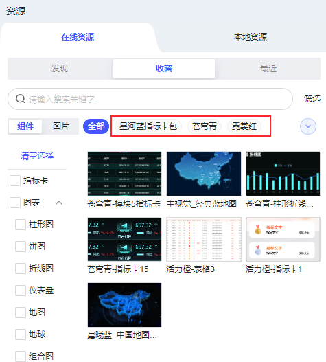

可在「资源>在线资源>收藏」中查看 应用市场 中收藏的 组件包图片包。如下图所示:
  • 选择「组件」可查看收藏的「组件包」,选择「图片」可查看收藏的「图片包」
  • 点击右侧下拉按钮可查看所有组件包/图片包
  • 点击并拖拽组件包/图片包可调整位置
  • 仅支持在应用市场中取消组件包/图片包收藏
