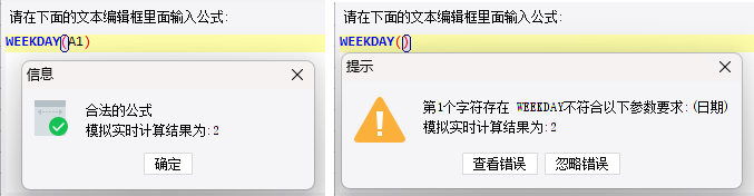

注:如下图所示,若公式引用单元格,单元格内容为空时,默认返回当天的星期数。但不建议直接使用公式 WEEKDAY(),可能存在风险。
