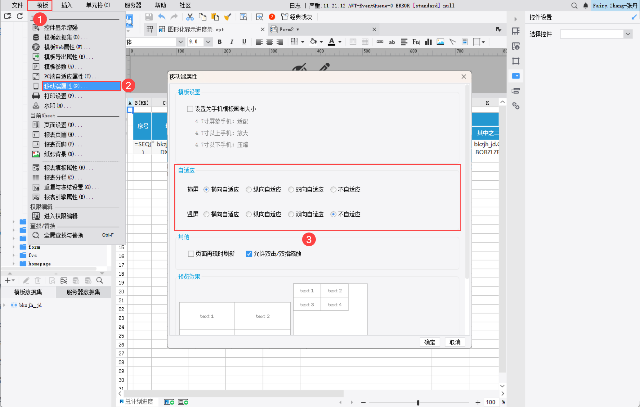

2.1 功能入口
在普通报表中,点击菜单栏「模板>移动端属性」,可以看到设置自适应的界面 横屏和竖屏可分开设置,如下图所示:
2.2 自适应
横屏 和 竖屏 的自适应设置都分为:「横向自适应」、「纵向自适应」、「双向自适应」、「不自适应」四种。

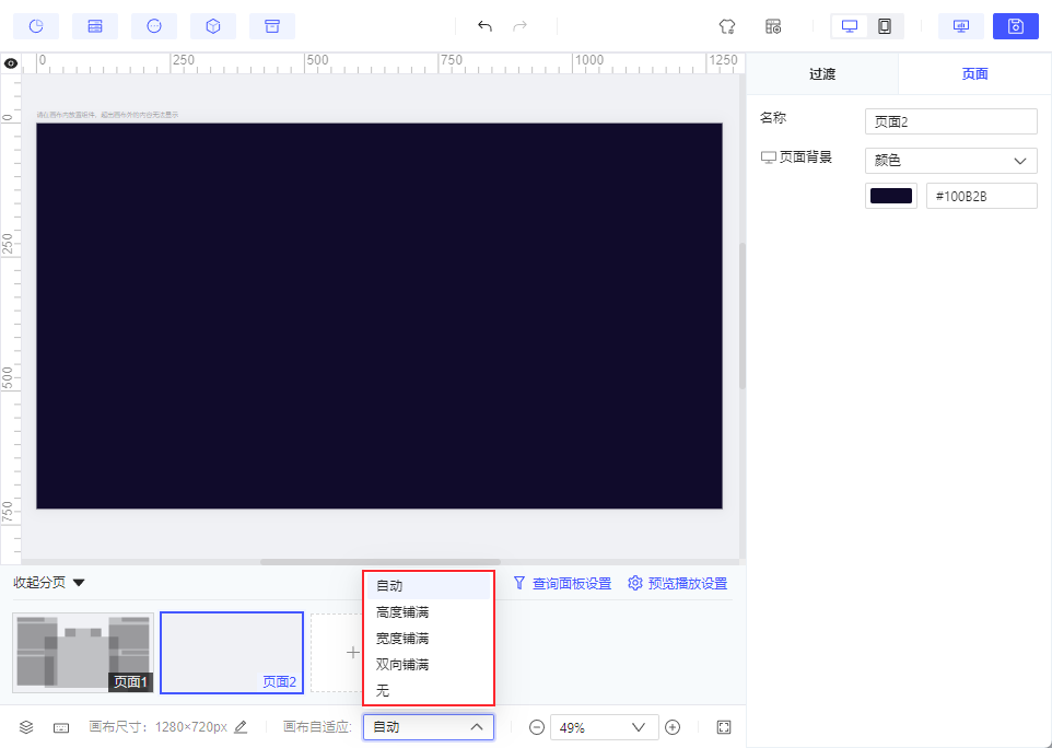

3.1.2 画布自适应

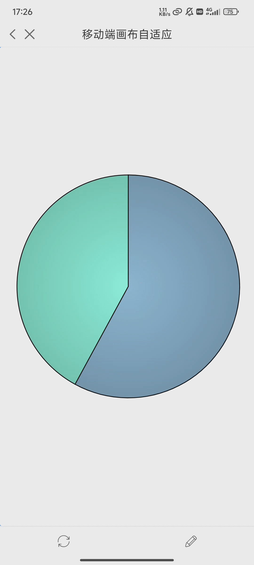

  • 未开启移动端布局时,画布自适应的五种自适应方式:「自动」、「高度铺满」、「宽度铺满」、「双向铺满」、「无」,对整个模板所有分页生效。
  • 开启移动端布局时,画布自适应设置不生效。组件大小会按照画布尺寸重新计算,组件布局继承模板画布中从左至右、从上到下的组件/组合顺序,图层重叠时按照从顶层至底层的顺序进行展示。

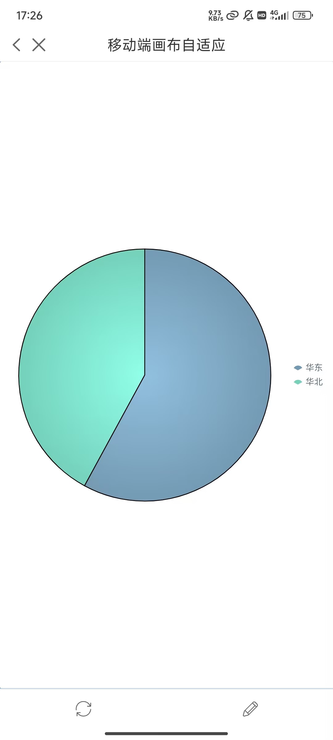

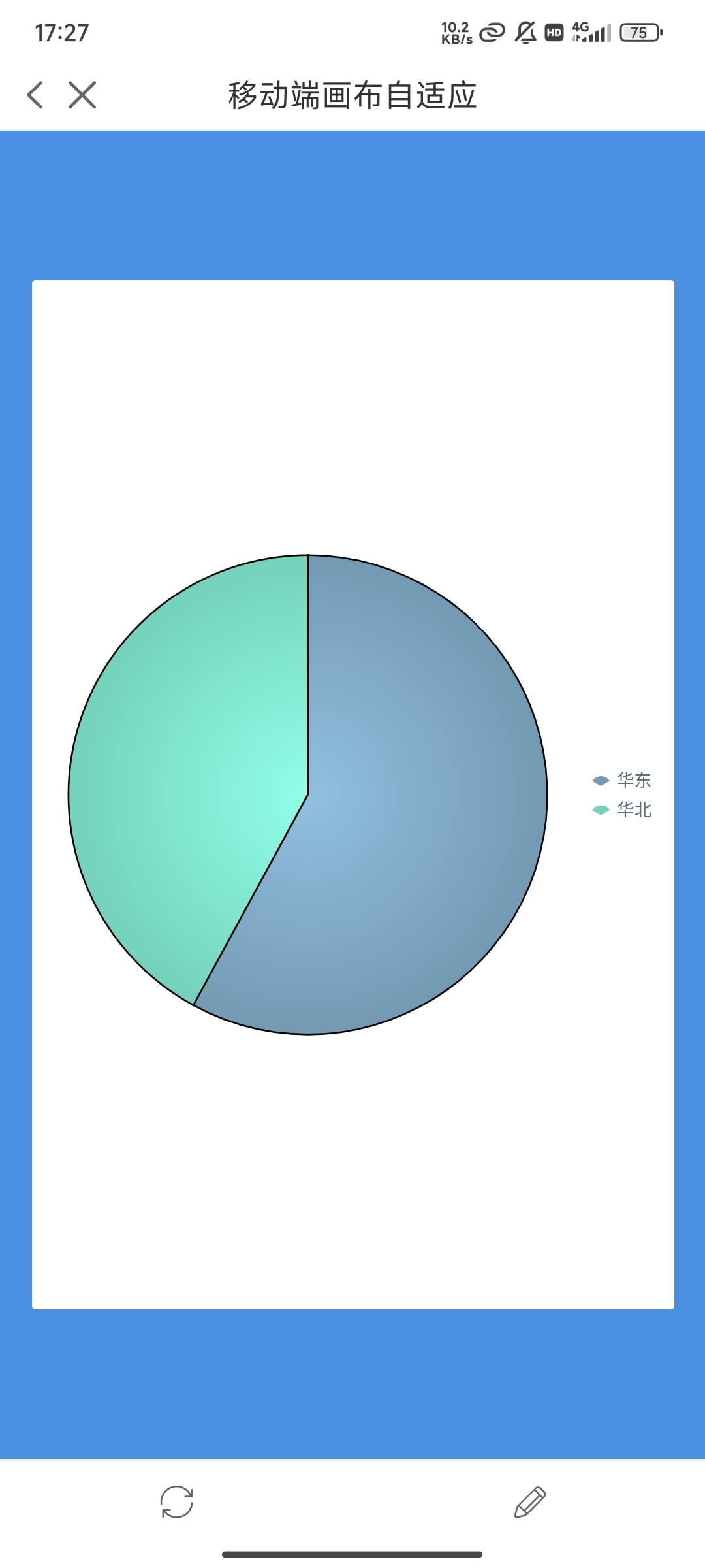

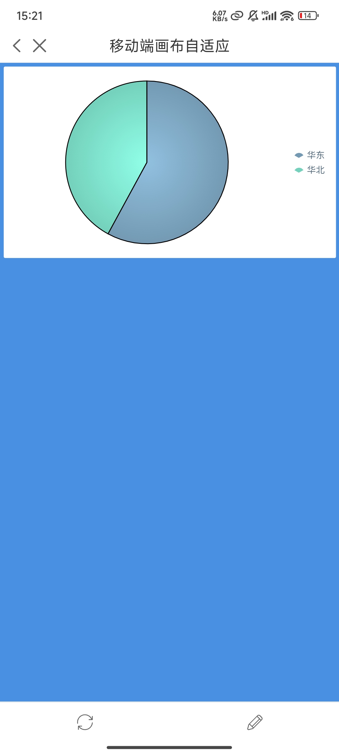

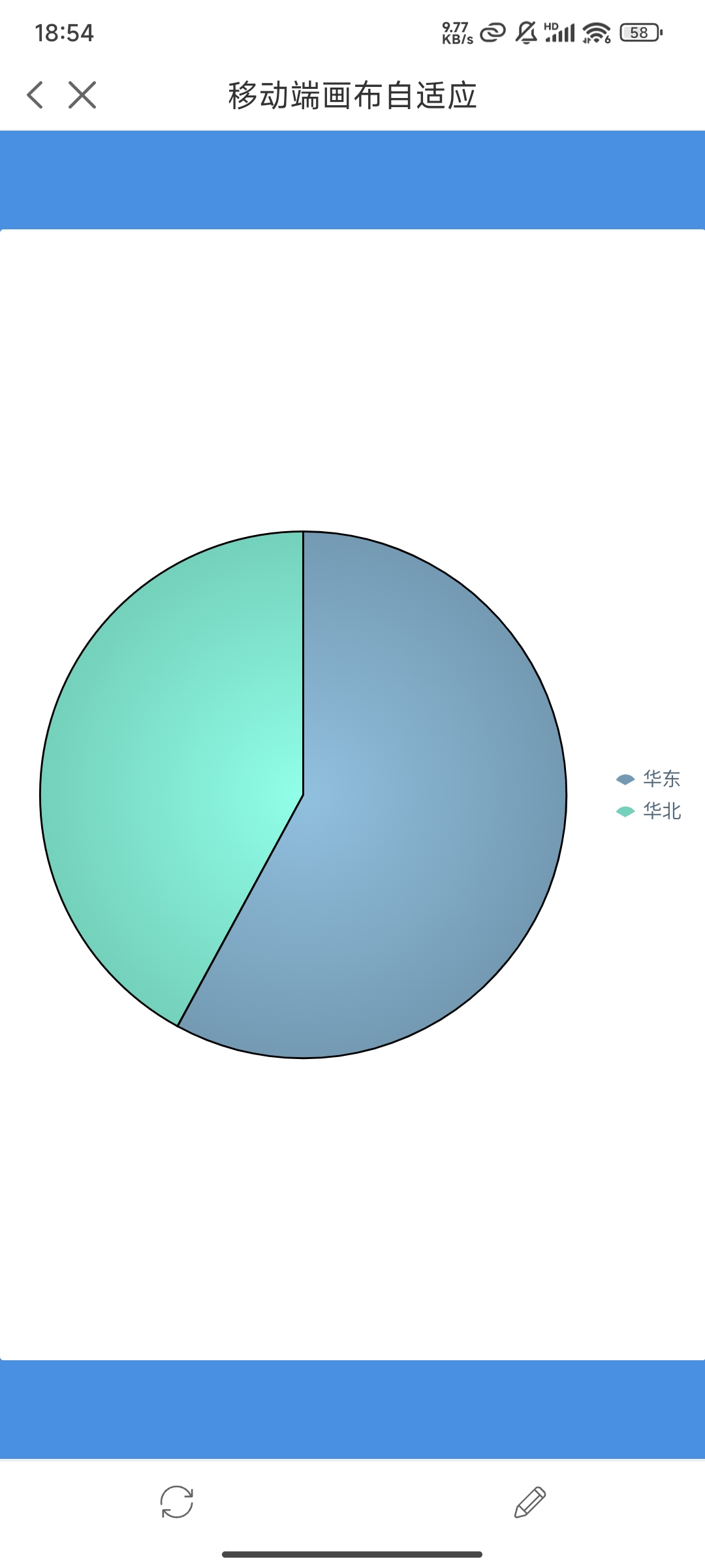

为方便清晰展示,示例模板页面设置为蓝色,画布大小为 375*600 ,饼图组件背景设置为白色,铺满整个画布。具体如下表所示:
点击下载示例模板:移动端画布自适应.fvs
布局方式
自适应方式说明预览效果
保留布局自动
画布等比例自适应后保持一屏展
会存在某一个方向两边留白
高度铺满
画布纵向铺满屏幕,横向等比例缩放
若横向小于屏幕宽度,则左右两边留白
若横向大于屏幕宽度,超出部分可左右滑动查看
宽度铺满
画布横向铺满屏幕,纵向等比例缩放
若纵向小于屏幕高度,则上下两边留白
若纵向大于屏幕高度,超出部分可上下滑动查看

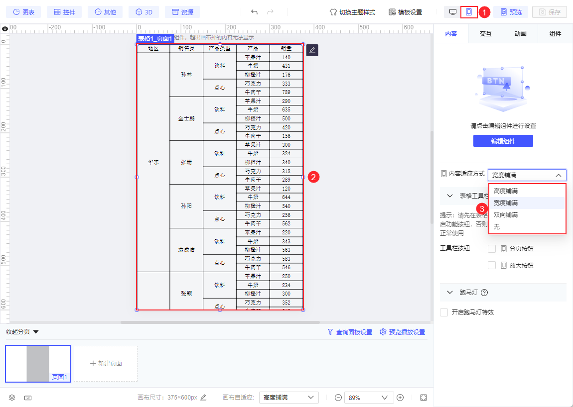

切换至移动端预览界面,选中表格组件,即可在右侧的内容适应方式中设置「高度铺满」、「宽度铺满」、「双向铺满」、「无」四种内容适应方式,如下图所示:
3.2.2 内容适应方式
1)未开启移动端布局时,表格组件内容按照设置的内容适应方式铺满表格组件显示。
2)开启移动端布局时,表格组件内容始终保持高度铺满。
  • 内容适应方式设置为「无」和「高度铺满」展示效果相同,均为内容高度铺满组件。若横向内容小于组件宽度,则有留白;若大于组件宽度,则可左右滑动查看。
  • 内容适应方式设置为「宽度铺满」和「双向铺满」展示效果相同,均为内容双向铺满组件。

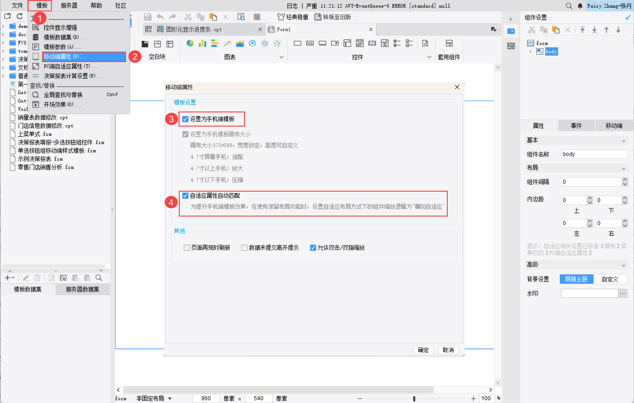

4.1.1 功能入口
在决策报表中,点击菜单栏「模板>移动端属性」,勾选「设置为手机端模板」时,默认勾选「自适应属性自动匹配」。
4.1.2 效果预览
以 App 为例,如下图所示:

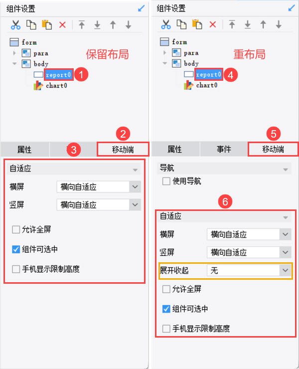

点击右侧「report0」,选择「移动端」,可看到「自适应」设置面板,保留布局和重布局下的设置项不同,重布局时多出的设置项用橙色方框标出,如下图所示:
4.2.2 自适应
1)横屏、竖屏 的四种自适应方式同普通报表。
允许全屏 详情参见:[通用]组件全屏开关控制 。
组件可选中 详情参见:[通用]组件选中激活 。
手机显示限制高度 详情参见:[通用]组件显示限制高度 。

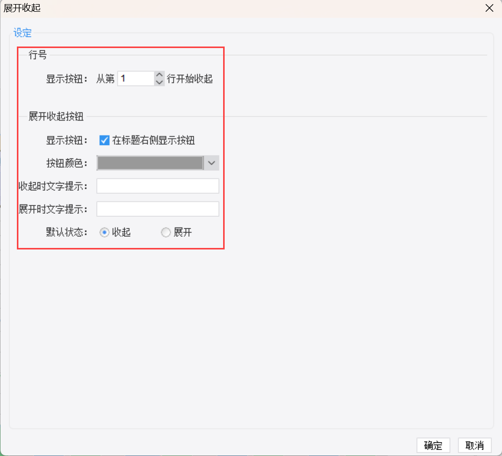

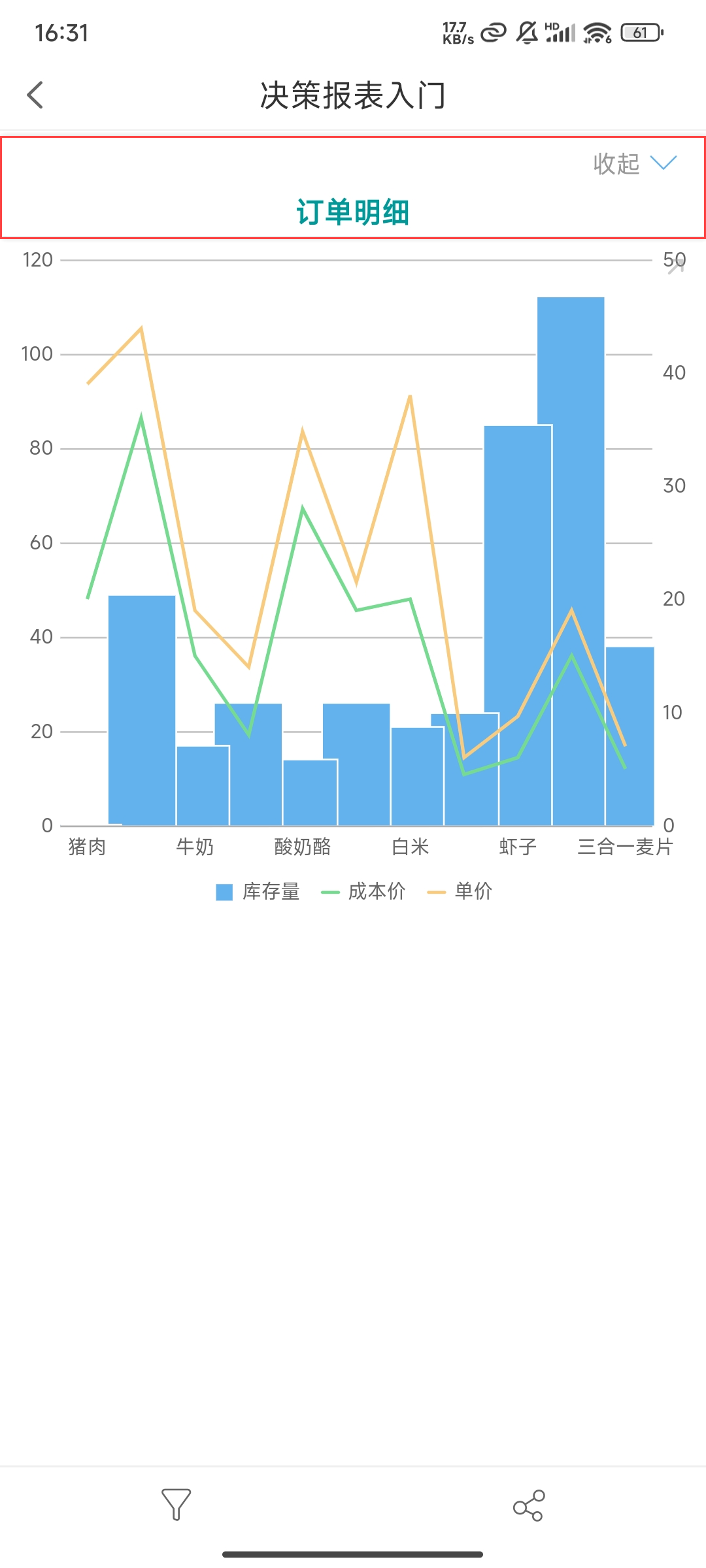

2)展开收起 是在重布局时出现的设置项,分为「无」和「自定义」,默认为「无」。

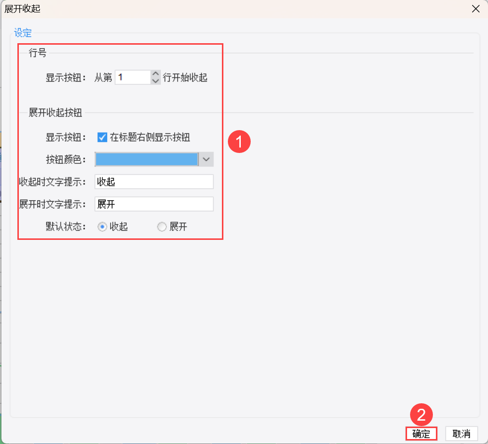

「自定义」的设置界面如下图所示:
具体设置项的说明如下表所示:
设置项
说明
行号显示按钮支持设置从第N行开始收起
展开收起按钮
显示按钮支持设置是否在标题右侧显示按钮
按钮颜色支持设置按钮颜色
收起时文字提示支持设置收起时文字提示内容
展开时文字提示支持设置展开时文字提示内容
默认状态支持设置默认状态:收起或展开
3)展开收起 选择「自定义」,具体设置如下图所示:
4)移动端效果预览,以 App 为例,如下图所示:

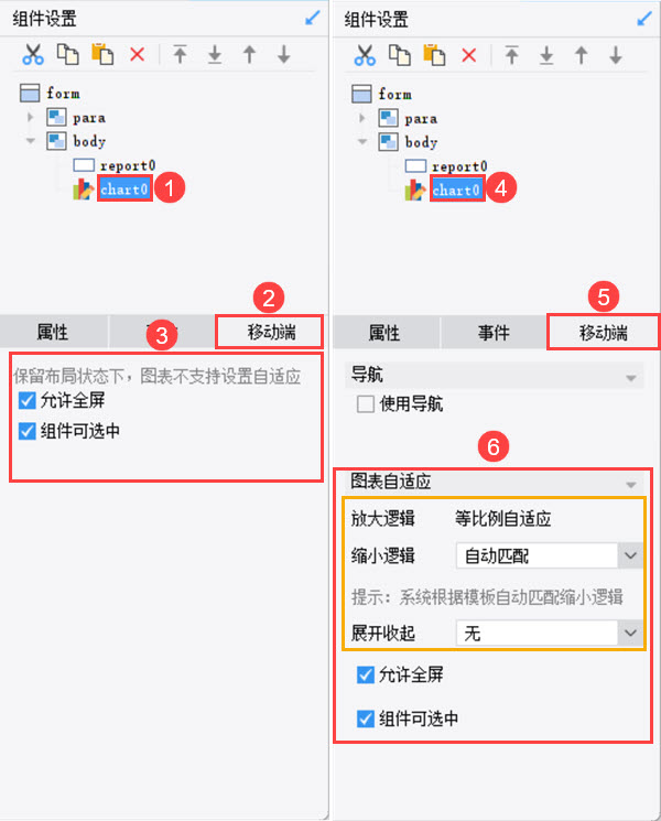

点击右侧「chart0」,选择「移动端」,可看到「图表自适应」设置面板,保留布局和重布局下下的设置项不同,重布局时多出的设置项用橙色方框标出,如下图所示:
4.3.2 图表自适应
1)允许全屏 详情参见:[通用]组件全屏开关控制 。

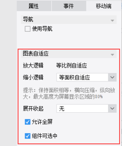

2)放大逻辑 为重布局时出现的设置项,固定为「等比例自适应」。
3)缩小逻辑 为重布局时出现的设置项,分为「自动匹配」、「等面积自适应」、「等比例自适应」三种,默认选择「自动匹配」。
  • 自动匹配:系统根据模板自动匹配缩小逻辑。
  • 等面积自适应:保持面积相等,横向压缩,纵向放大,最大高度为屏幕显示区域的 80% 。
  • 等比例自适应:保持宽高比例不变,等比例自适应。

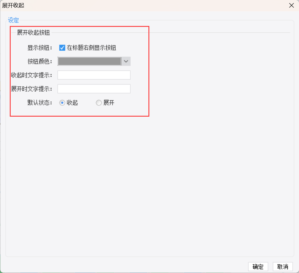

4)展开收起 为重布局时出现的设置项,和报表块的 展开收起 一样分为「无」和「自定义」,默认为「无」。
「自定义」的设置界面与 报表块「移动端>自适应>展开收起>自定义」相比,少了「行号>显示按钮>第N行开始收起」,其余设置项相同,如下图所示:

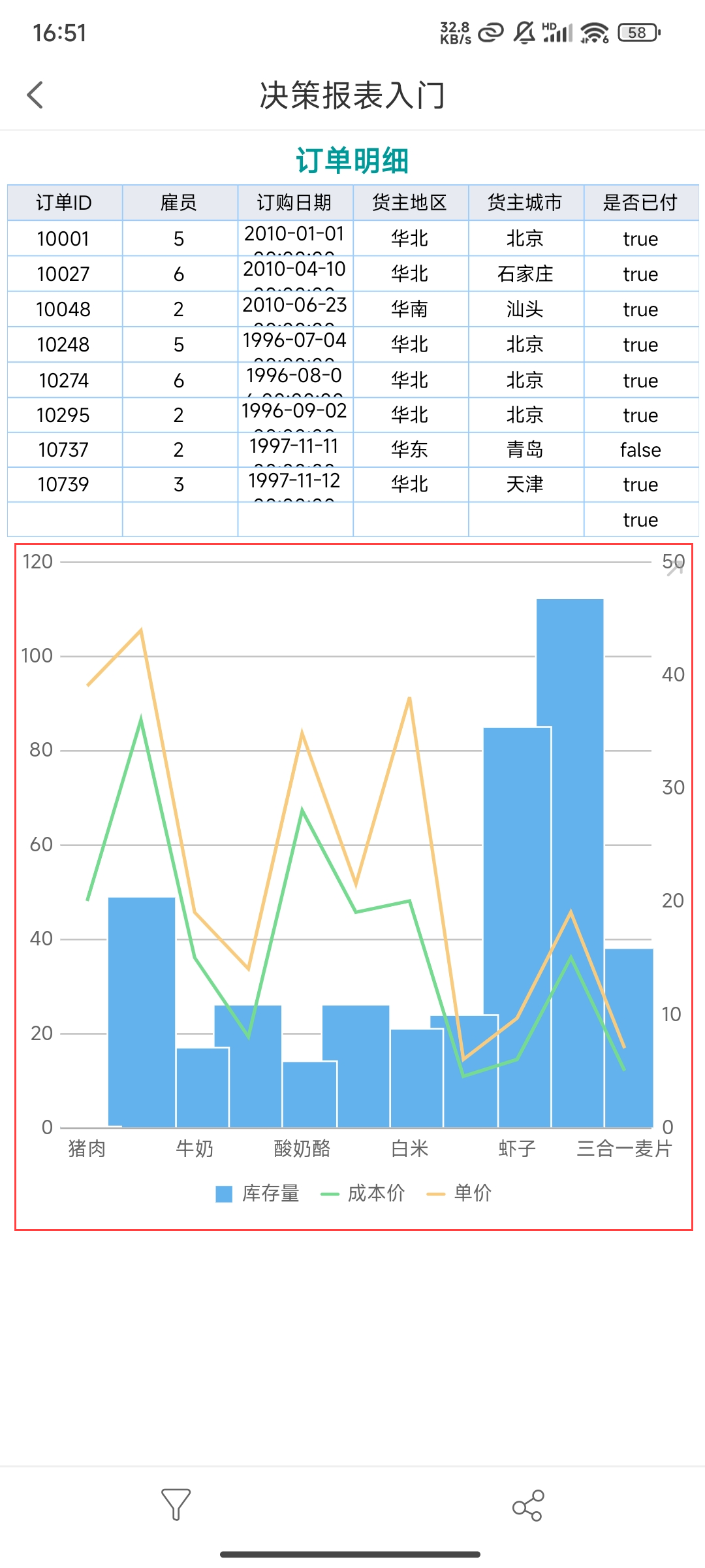

5)缩小逻辑  选择「等面积自适应」,其余保持默认,具体设置如下图所示:

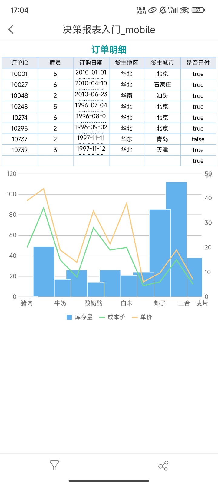

6)移动端效果预览,以 App 为例,如下图所示:
