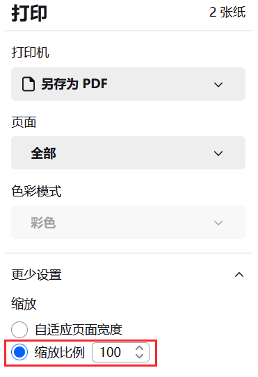

2.3 打印偏移的排查思路
根据产生偏移的因素,可简要分为外部和内部两个因素,通常内部因素对单个模板较常见,外部因素通常对工程所有模板起效,如下图所示:
注:建议在打印前将打印机的缩放比例设置调整为100%,否则可能导致打印预览上方出现空白。
