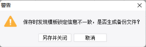

4.6 保存模板时出现提示
问题描述:保存时出现提示:保存时发现模板锁定信息不一致,是否生成备份文件
解决方案:原因为保存时 uuid 不一致,可能是因为:
1)编辑过程中被管理员强制解锁,可参考:远程设计模板锁定
2)切换工作目录
