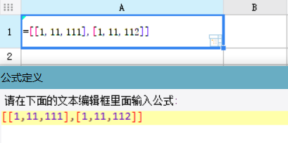

2.3 单元格下拉树实际值和显示值转化失效
问题描述:
单元格下拉树设置了默认值,同时设置了形态-数据字典,但默认值并没有按照设置正常转化为显示值,在预览时仍然显示为了实际值。
原因分析:
当使用上述格式为下拉树设置默认值时,该默认值是一个字符串。这时候形态在转化实际值为显示值时,会将该字符串视为一个整体去匹配数据,所以就无法匹配到相应的显示值了。
解决方案:
1)使用数组格式的数据作为下拉树默认值,就可以让形态正常匹配了,例如=[[1,11,111],[1,11,112]]。
2)单元格形态设置如下:
3)保存模板,点击填报预览即可。

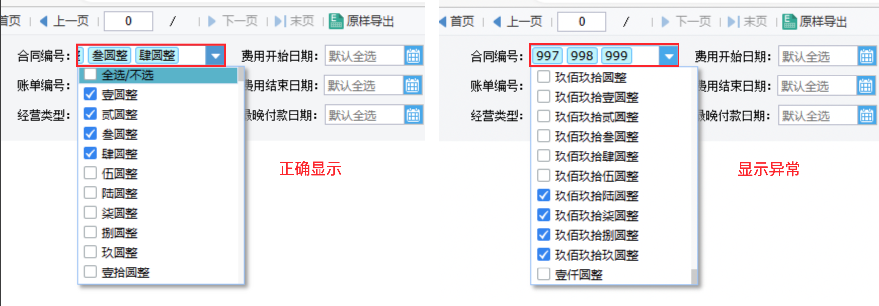

2.6 下拉框内的值显示异常
问题描述:
使用 REPLACE 函数传递默认值给控件时:
下拉框前 500 项的默认值正常显示
下拉框 500 项之后的显示值异常,出现实际值
例如,使用 REPLACE 函数将 1 转化为壹元整,下拉框 500 项之后显示值异常,如下图所示:
原因分析:
使用 REPLACE() 函数传参时,下拉框初次取数只能取 500 个,所以默认值若是 500 项后的数据(如 997 , 998 , 999 )则无法被系统正确识别,就会显示实际值。当拉开下拉框至 500 项后的数据时,500 项后的数据才会被填充,再手动选择就可以正确显示。
解决方案:
使用 SPLIT() 函数代替 REPLACE() 函数传参,可以避免初次取数限制。
