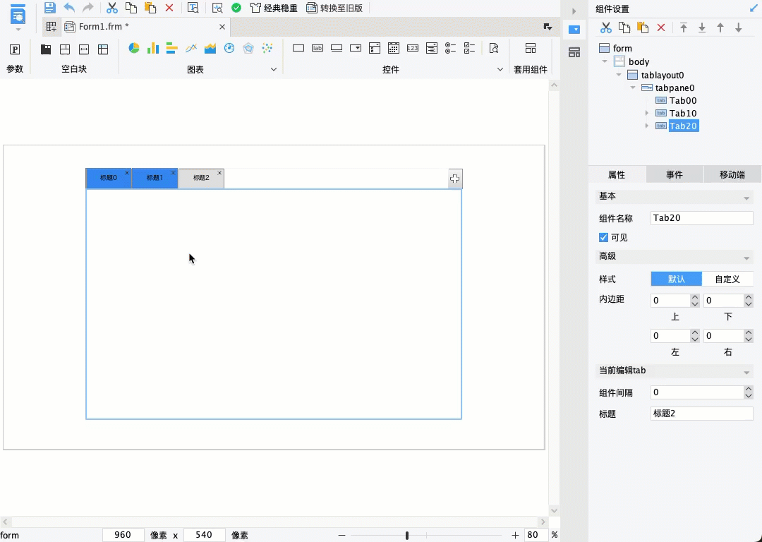

选中 Tab 块后,点击组件右上角的编辑按钮,进入编辑状态,可进行添加、删除、移动 Tab 页等操作。
1)新增:点击 Tab 页标题面板右侧的 6.png 按钮可以新增 Tab 页,默认自动添加在最后面。
2)移动:使用鼠标右键单击需要移动的 Tab 页,弹出四个选项:移动到首位,往前移动,往后移动和移动到末尾。
3)删除:点击 Tab 标题右上角的 × 按钮,可删除 Tab 页,也可在组件设置列表中选中后直接删除。

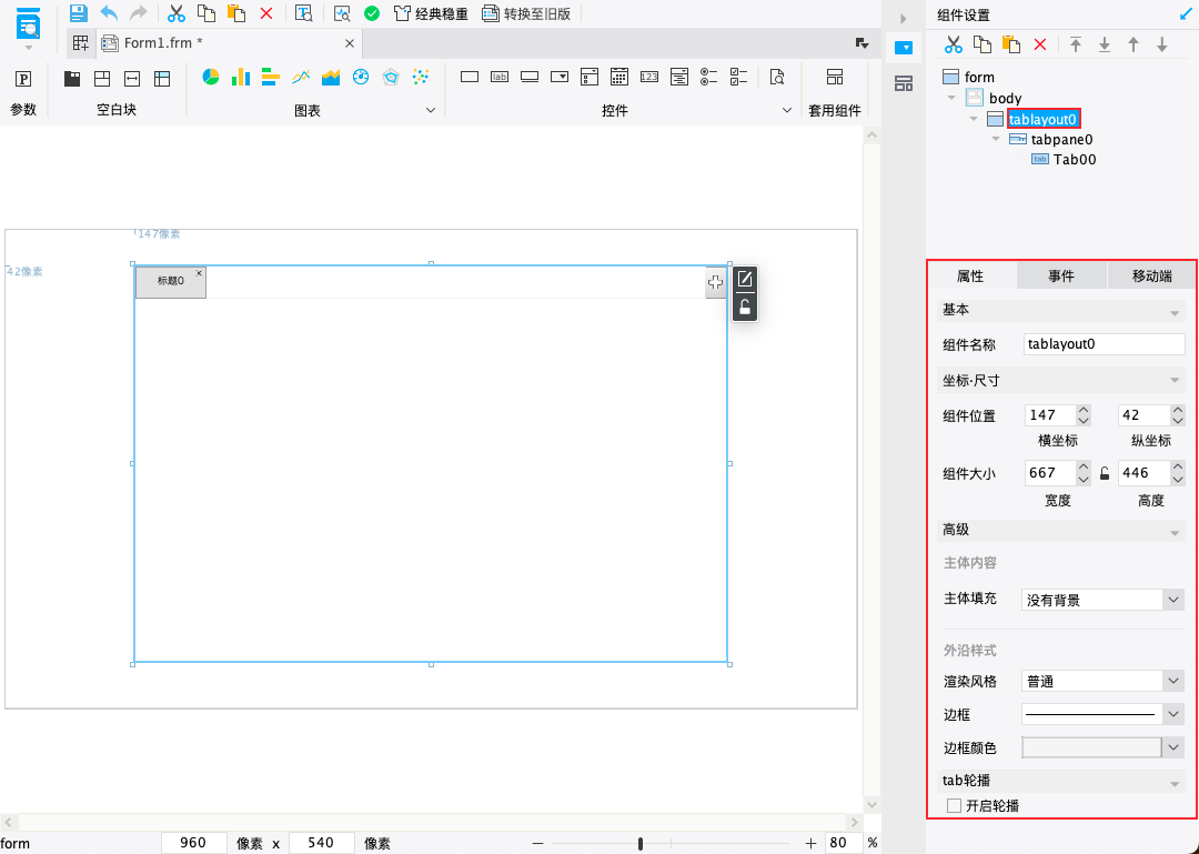

3.1 Tab 块整体属性

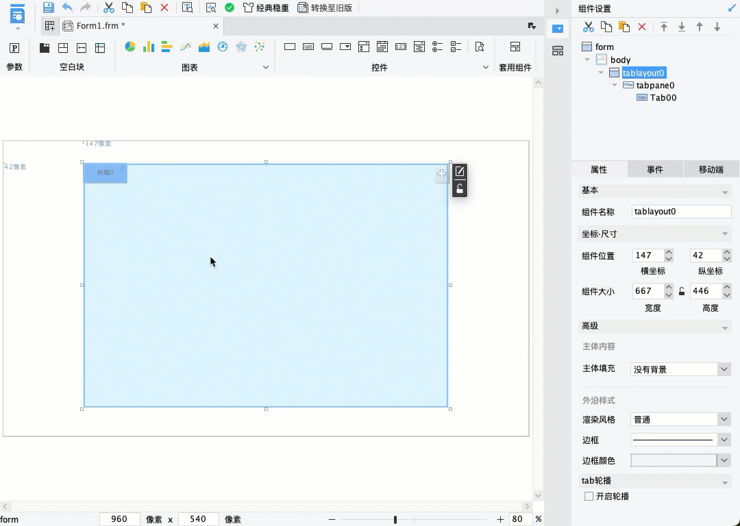

选中 tablayout 即 Tab 块整体,可在下方属性面板设置其属性。如下图所示:
具体属性介绍如下表所示:
属性
属性介绍
组件名称
Tab 块名称默认为 tablayout+数字后缀,从 0 依次累加,支持修改,但不支持为空或重复
坐标·尺寸
  • 绝对布局时,组件大小初始为 500*300,位置可随意放置,支持拖拽和输入数字修改坐标和尺寸
  • 自适应布局下不支持修改坐标
主体填充
可设置 Tab 页背景填充为没有背景、颜色、图片或渐变色,如下图所示:
外沿样式
可设置 Tab 块整体的外沿样式:
  • 渲染风格:可设置为普通或阴影
  • 边框:可选择为无或不同线型
  • 边框颜色:设置边框颜色
Tab 轮播勾选开启轮播后,Tab 页会开启轮播,可以设置轮播间隔,默认为 1.8 s

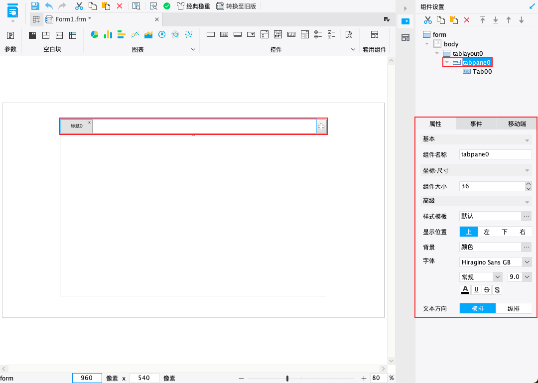

选中 tabpane 即 Tab 页标题面板。如下图所示:
3.2.1 PC 端
tabpane PC 端属性如下表所示:
属性简介
组件名称组件名称默认为 tabpane+数字后缀,从 0 依次累加,支持修改,但不支持为空或重复
坐标·尺寸
可通过修改数值或拖拽标题面板,调整 Tab 标题面板的高度,如下图所示:
注1:组件大小不可以超出 tablayout 的高度范围
注2:组件大小为 0 ,或拖动标题组件到上下线重合时,即可隐藏 Tab 标题
显示位置Tab 页标题面板的位置可选择:上、下、左、右
背景/字体自定义 Tab 标题背景、Tab 标题字号、字体等

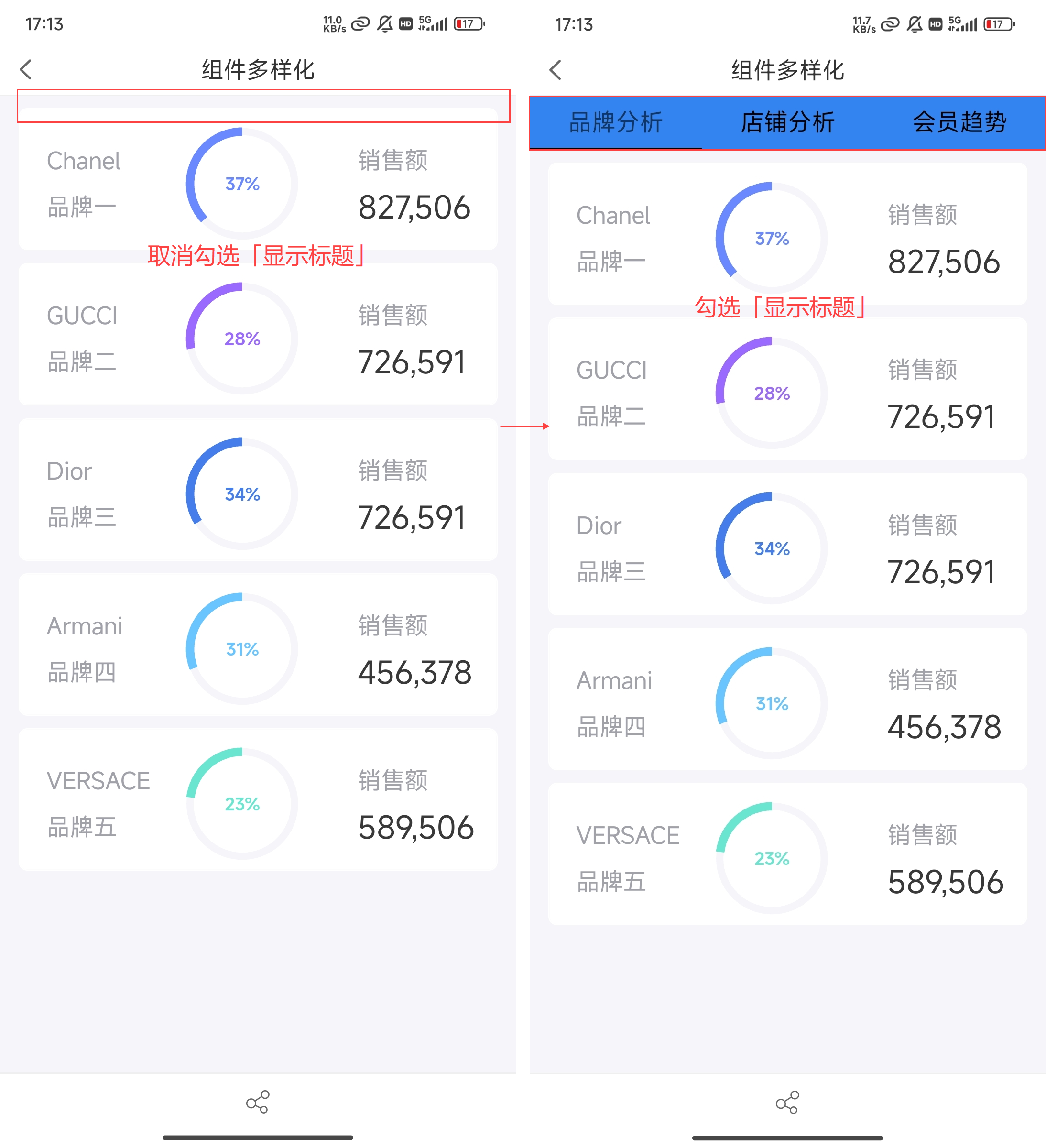

1)显示标题
  • 「显示标题」控制是否显示 Tab 标题栏。
  • 默认勾选,即默认显示标题;取消勾选则不显示 Tab 标题栏,也就无法通过点击 Tab 标题来切换 Tab 块,效果如下图所示:

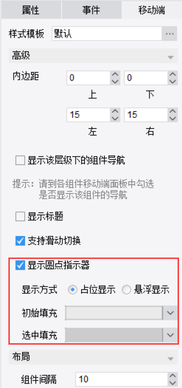

3)显示圆点指示器
  • 「圆点指示器」即提示有几个 Tab 块,切换到哪个 Tab 块,对应的圆点会高亮。
  • 默认不勾选,即默认不显示圆点指示器;勾选后会出现 3 个设置项,如下图所示:
  • 各设置项及说明如下表所示:

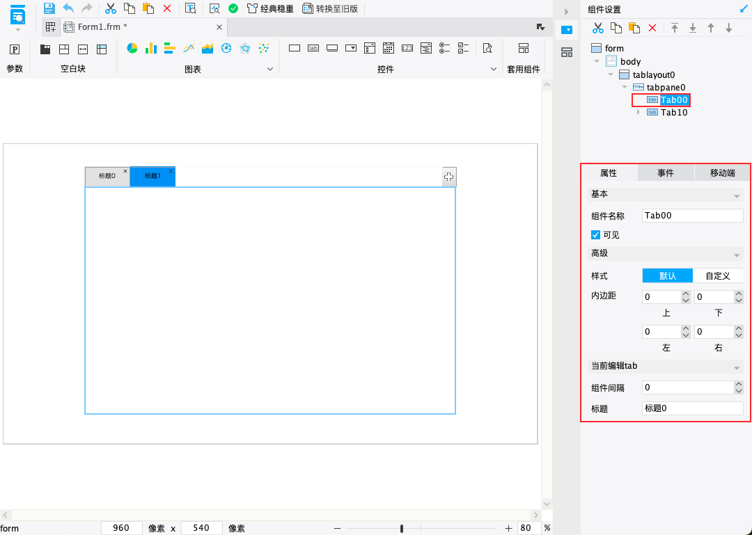

3.3 Tab 页

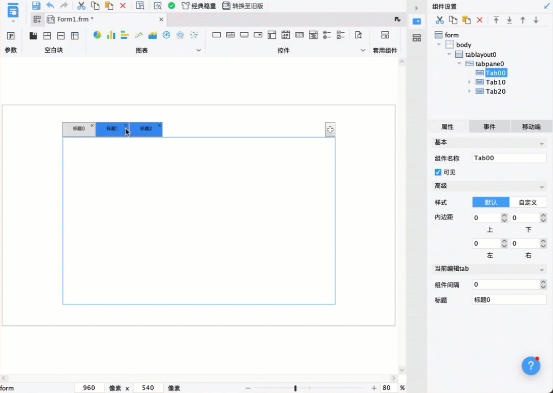

处于编辑状态下的 Tab 页,标题默认灰色,如下图「标题0」,Tab 属性界面如下图所示:
具体设置如下表所示:
属性
简介
组件名称
组件名称默认为 Tab + XY。
  • X 是第几个 Tab 页,从 0 依次累加
  • Y 是第几个 Tab 块,跟随 tablayout 的数字后缀
支持修改,但不支持为空或重复
可见
「可见」按钮默认勾选,取消勾选后,设计器界面按钮灰化,预览模板时该 Tab 及其内容不可见
注:模板导出时,被隐藏的 Tab 不会被导出
样式
可以自定义当前 Tab 页标题的初始、鼠标悬浮、选中的背景,均支持设置为颜色、图片或渐变色
注:移动端只支持设置「初始背景」和「鼠标点击背景」,且只支持显示颜色,若设置为图片,则显示为默认颜色
内边距
Tab 设计区域部分,为自适应布局模式,组件添加时自动充满 Tab 页,可以设置内边距
  • 默认 Tab 页的上下左右内边距都为 0
  • 每个 Tab 页可以设置不同的内边距
组件间隔和内边距一样,每个 Tab 页可以设置各自的内部组件间隔
标题当前编辑的 Tab 的标题,可以修改当前编辑 Tab 的标题名,修改后设计区域会及时体现
