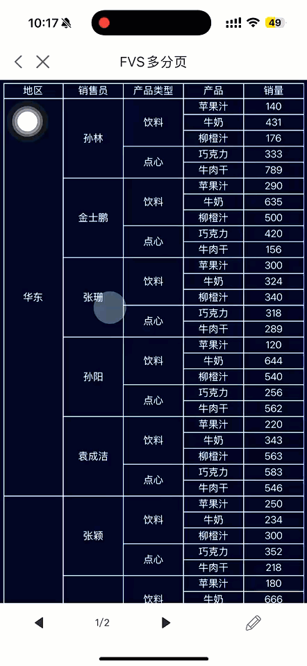

    8.2 FVS可视化看板
    8.2.1 多分页
    1)FVS 设置多分页,例如,有两个分页,如下图所示:
    2)移动端预览模板,以 App 为例,翻页按钮位于底部工具栏左侧,支持上下翻页或选择指定页,如下图所示:

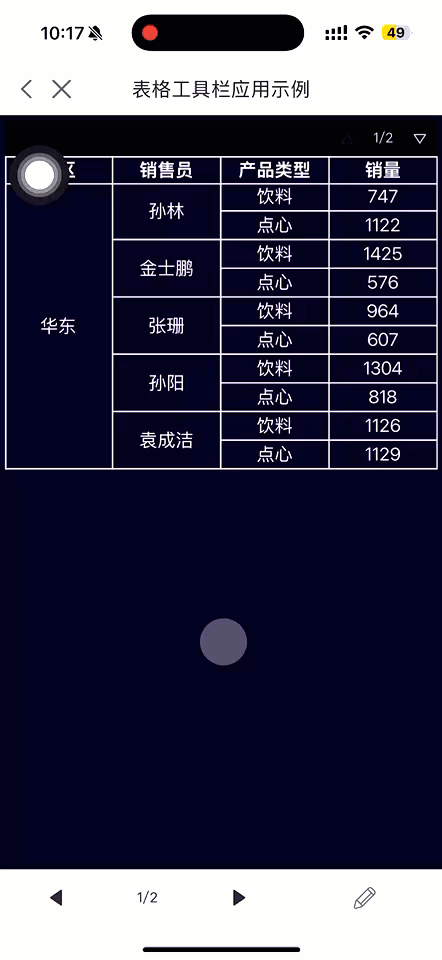

    8.2.2 表格分页
    1)打开一张含有表格组件的 FVS 模板,选中表格组件,在移动端模式下,可在右侧表格工具栏中勾选「分页按钮」。
    2)勾选「分页按钮」后,出现「工具栏位置」、「工具栏背景」、「按钮风格」设置,如下图所示:
    3)移动端预览模板,以 App 为例,如下图所示:
    注:FVS 表格翻页按钮支持选择指定页,或上下翻页,与普通报表选择指定页、上下翻页操作相同。
