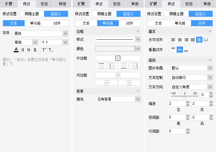

选中单元格后,点击「单元格属性>样式」,选择样式设置为「自定义」,用户可对文本样式、单元格样式和对齐方式分别进行设置,如下图所示:
3.1 文本
3.1.1 字体
字体部分设置可以选择字体「类型、字形、字体大小、颜色、下划线、删除线、阴影、上下标」。其中上下标默认为既无上标也无下标,如下图所示:
注1:由于 Chrome 浏览器的限制,在 Chrome 浏览器下查看报表,最小字体为 9,就算设置了更小号的字体也会显示为 9。
注2:IE 浏览器仅有 10 及 11 版本支持阴影效果。
3.2 单元格
3.2.1 边框
对于单元格的边框,可设置内外边框的线条样式和颜色。如下图所示:
注:单元格设置边框后,最终显示效果和浏览器渲染方式有关,同一设置,不同的浏览器可能会表现出不同的效果。

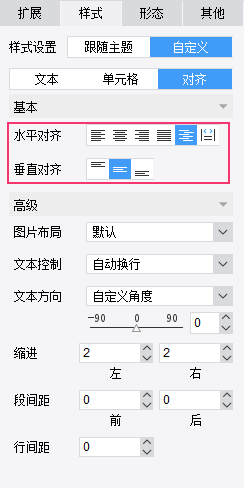

3.3.1 基本
对齐方式是指单元格中文本的对齐方式,可分别设置水平对齐和垂直对齐方式,如下图所示:
1)水平对齐:靠左、居中、靠右、两端对齐、默认、分散对齐。
其中「默认」表示数字默认右对齐,非数字默认左对齐。
注1:11.5.10 版本,原「分散对齐」功能更换为新图标;新增「两端对齐」功能,使用原「分散对齐」的图标。
注2:11.5.10 版本前的设计器打开含「两端对齐」效果的模板时,水平对齐项将为无选中状态,预览默认显示为左对齐效果。
其中,分散对齐和两端对齐需要注意以下几点:
  • 「两端对齐」为多行文本左右均贴齐边界,最后一行左对齐;「分散对齐」为多行文本均左右贴齐边界。
  • 仅当「文字控制」选择自动换行或多行显示(调整字体)、且文字方向为水平(角度0°)时,两端对齐才生效;若「文字控制」设为单行,两端对齐等同于靠左。
  • 若设置「单元格属性 > 其他 > 显示内容」为「以 HTML 显示内容」,不支持两端对齐与分散对齐。
  • 若设置「单元格属性 > 其他 > 显示内容」为「用图片显示内容」,「分散对齐」的单元格字体会发生变化,且导出为 Word 或 Excel 时分散对齐效果可能会失效。
  • 导出 Excel 2007 同时支持分散对齐与两端对齐;导出 Excel 2003 仅支持两端对齐,不支持分散对齐。
2)垂直对齐:靠上、居中、靠下,默认居中。

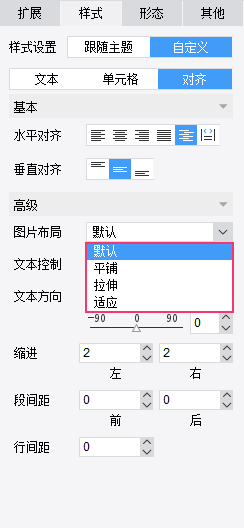

1)图片布局
单元格内容为图片时,可设置图片布局为:默认、平铺、拉伸、适应,如下图所示:

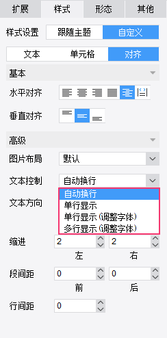

2)文本控制
单元格文本控制格式有四种:自动换行、单行显示、单行显示(调整字体)、多行显示(调整字体)。如下图所示:
四种文本控制方式的具体区别如下:
方式定义示例
自动换行
不调整字体大小
根据单元格大小显示,显示不完就自动换行
单行显示
不调整字体大小
根据单元格大小显示,显示不完就不再显示
单行显示(调整字体)
调整字体大小
默认一行显示完所有文字
多行显示(调整字体)
调整字体大小
默认多行显示完所有文字
注1:单元格必须已设置自动调整行高,再设置自动换行才有效果的。仅设置自动换行是没有效果的。
注2:若单元格设置为「单行显示(调整字体)」或「多行显示(调整字体)」,导出时会以图片格式而非文本格式导出。

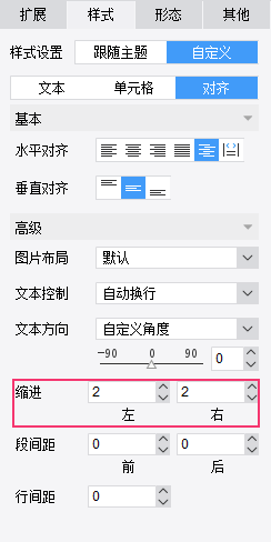

4)缩进
用户可设置单元格文字左右缩进距离,默认左右各缩进 2px。如下图所示:

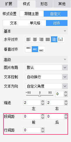

5)间距
用户可设置单元格段前间距、段后间距、行间距,如下图所示:
段前间距:单元格内文字的段前距。
段后间距:单元格内文字的段后距。
行间距:单元格内每行文字之间的距离。
