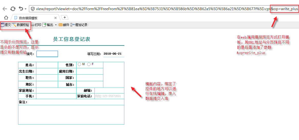

点击新填报预览按钮之后,就会在 Web 端以填报的方式打开模板,可在 Web 端对模板内容进行编辑修改,进行数据的入库操作,如下图:
注:新填报预览的 URL 地址相比较于分页预览,其后面多了一个 &op=write_plus 的参数,即这个 op 参数的值来控制模板的预览方式,没有参数就是普通分页预览,有参数且参数值为 write_plus 就表明这是新填报预览。
