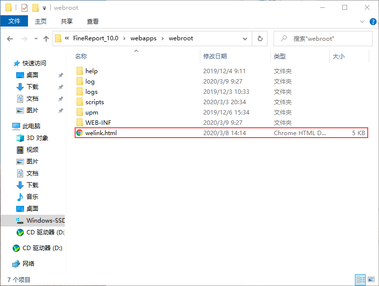

1)将附件压缩包中的 welink.html 放入报表工程根目录下,放置路径为:%FR_HOME%\webapps\webroot\welink.html,如下图所示:

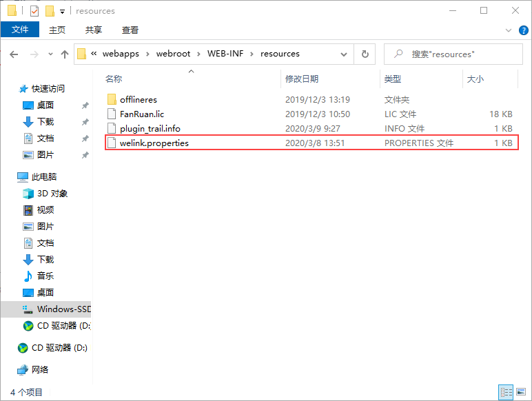

2)将附件压缩包中的 welink.properties 放到工程的%FR_HOME%\webapps\webroot\WEB-INF\resources路径下,如下图所示:

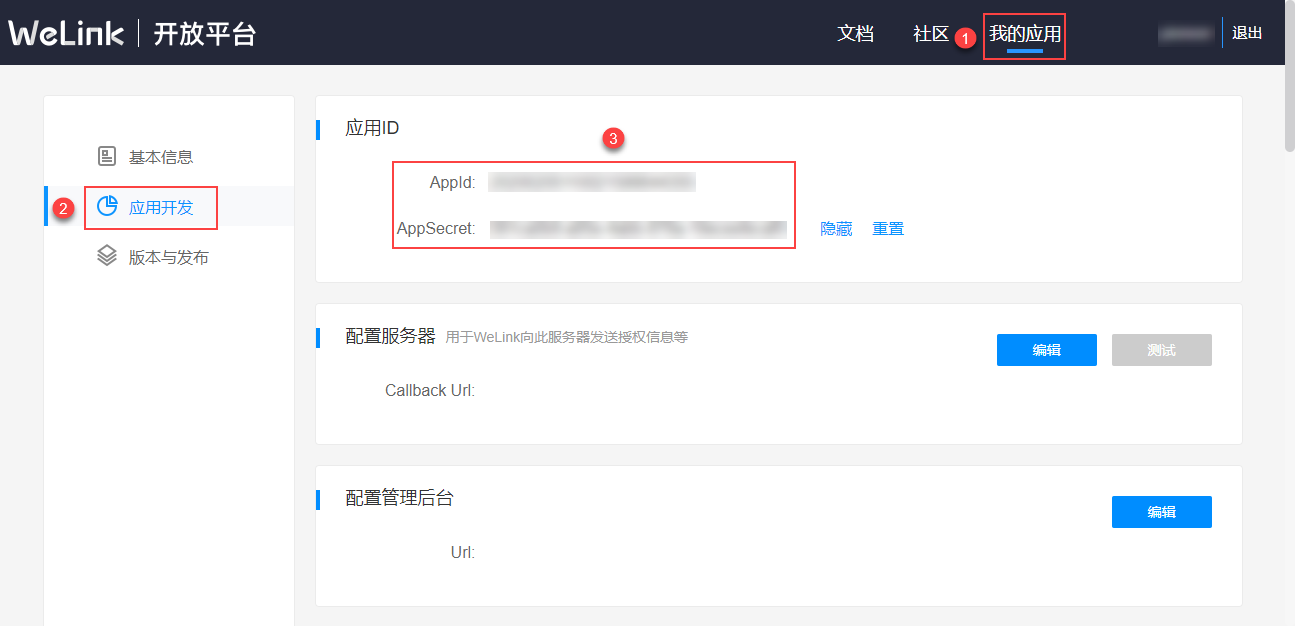

3)访问 WeLink开放平台 获取本公司的微码应用 Appid 和 AppSecret ,如下图所示:

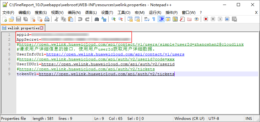

4)编辑器打开 welink.properties,将 Appid 和 AppSecret 改成上面已经获取到的本公司微码应用 Appid 和 AppSecret,如下图所示:

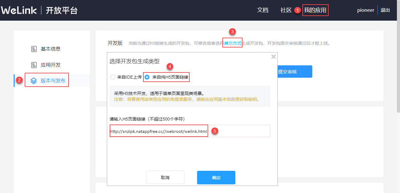

5)Welink 开放平台配置 FineReport 轻应用的集成方式,选择其他方式,勾选来自纯H5页面链接方式,将第一步中放置的 welink.html 的访问路径配置到这里,参考如下样例,然后将此应用申请发布。
6)重启 FineReport 报表服务器。从 WeLink 应用列表点击你发布的 FineReport 轻应用,实现单点登录集成。

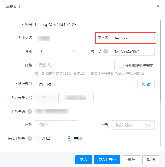

2)管理用户时,需要提前在报表决策平台的用户管理中添加用户,其中 FineReport 的用户名对应 WeLink 中的英文名部分,当英文名校验一致后,FineReport 进行登录。
WeLink中的用户信息如下:
决策平台添加用户时,用户名需要跟上面的 WeLink 英文名保持一致。

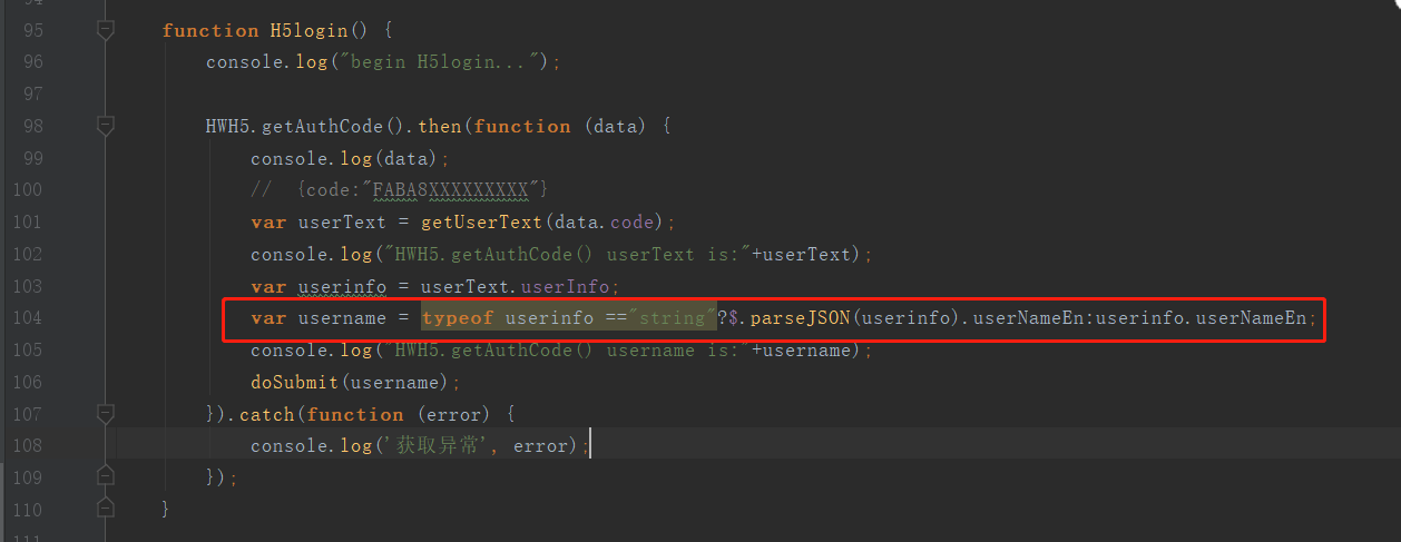

3)如果您想用其他信息作为 FineReport 的登录校验信息,可以自行修改 welink.html 文件。其中 H5 Login 方法内会做对应的用户信息获取工作,其中 userinfo 会返回如下图所示的信息:
默认使用返回的 userNameEn 进行用户匹配,可更换成对应你想用的其他字段,只需要修改 welink.html 的 H5Login 方法即可,如下图获取对应的匹配信息:
