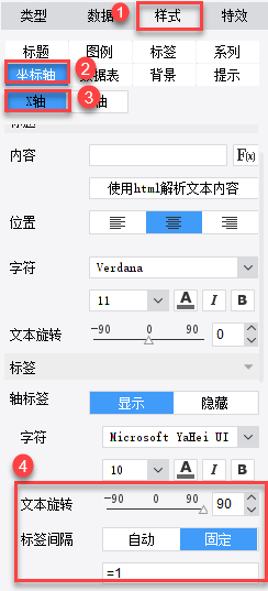

选择样式>坐标轴>X轴,文本旋转 90 度,间隔固定=1,如下图所示:
