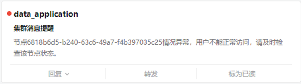

6. 11300016 服务器服务响应时间过长编辑
本文档的解决方案适用于FineReport10.0 &FineBI5.1.2 2019年12月之前发布的版本,2019年12月及以后发布的版本可以直接在前端修改参数:集群参数配置
为了解决一些集群环境单节点故障导致的问题,我们对「集群内部转发逻辑」进行了优化。对于节点之间的请求设置了超时时间,默认的读写超时时间是 90000(单位ms),对于部分用户来说,这个参数会影响模板的访问并会收到异常消息通知,如有此情况可根据本帮助文档自行调整。
问题描述:
报错页面:
异常通知:
解决方案:
可以通过手动在配置数据库 fine_conf_entity 表中插入对应的字段和值来进行调整,如下:
