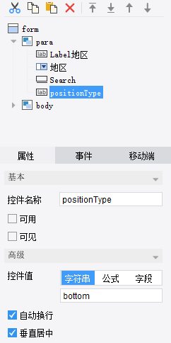

安装插件完成,设计器打开frm文件后,在参数面板区域新增label项,控件名称为positionType,值设置面板位置参数[top, bottom, left, right],分别对应上下左右四个位置,取消勾选可用可见项。示例如图:
访问方式: frm报表的表单预览url地址增加 op=frm 参数。
示例如下:http://localhost:8075/webroot/decision/view/form?viewlet=example.frm&op=frm
