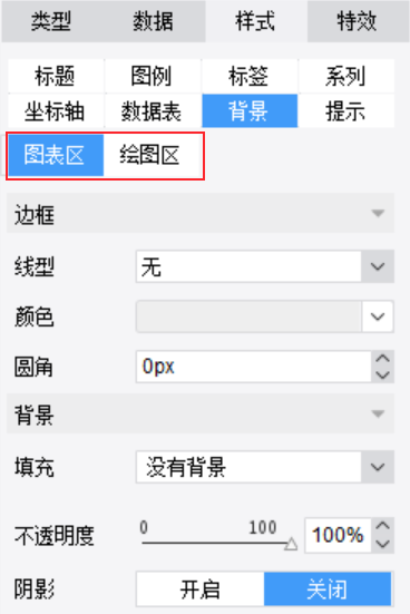

1.2 功能介绍
图表样式>背景下包含:图表区设置和绘图区设置。
1)图表区设置
图表区设置:包含边框和背景两个设置项,如下图所示:
2)绘图区设置
包含边框,背景,网格线,警戒线,间隔背景五个设置项,如下图所示:

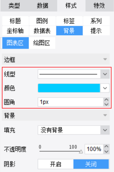

1)边框
通过边框样式可以给图表区最外延加上边框及设置边框颜色。
选中图表,在样式>背景>图表区中可以对边框进行设置。
线型:可针对设置无,小,中,大四种线型。
颜色:设置边框的颜色
圆角:边框四个角的角度
默认所加的边框是棱角分明的,可设置圆角边框,并设置线型为绿色粗线型,就可以实现圆角绿色粗线型效果。
设置图表区边框:
图表区边框设置预览效果:

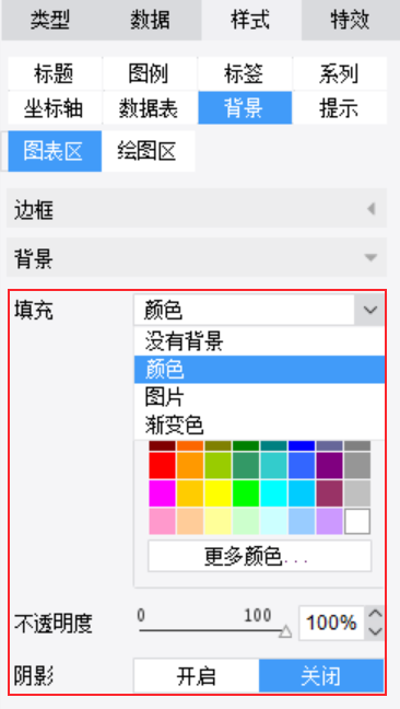

2) 背景
可以对图表区设置背景填充、不透明度、阴影,如下图所示:
填充:包含没有背景,颜色,图片,渐变色四个设置项。
不透明度:可设置背景透明度,设置值为 0-100,0 表示完全透明,100 表示完全不透明。
阴影:可设置是否开启你阴影效果,默认关闭。
例:给图表添加绿色的背景色,并设置透明度为 20% 。图表图表区背景设置预览效果:

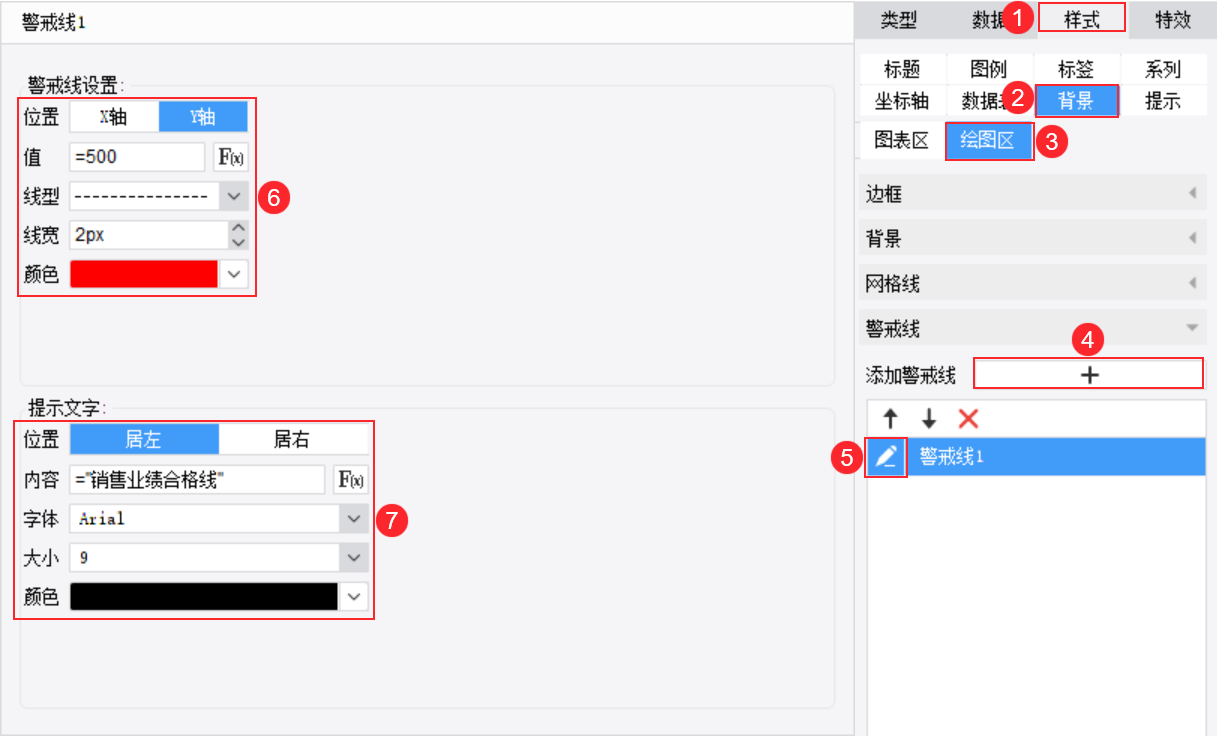

2.2.2 警戒线
设置一条警戒线,作为一个参考标准或者定义一个目标值,如下图所示:
设置警戒线:
警戒线预览效果:
1)警戒线设置:
位置:X 轴或者 Y 轴
值:警戒线的值,公式填入
线型:可选择实线或虚线
颜色:设置线条颜色
2)提示文字设置:
位置:显示在警戒线左边还是右边
内容:可公式输入内容
字体:选择何种字体
大小:使用字体的大小
颜色:使用字体的颜色
