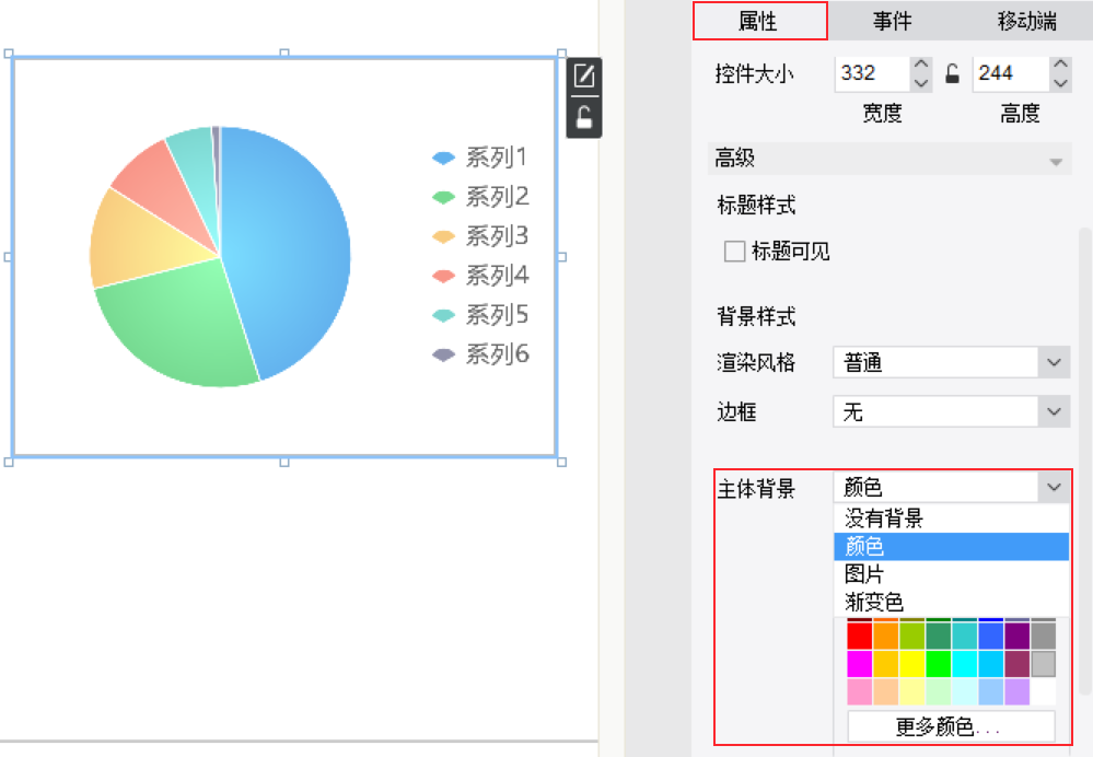

自 10.0.18 版本起,frm 模板中的图表块的「图表区」背景可在组件「属性」处设置,如下图所示:

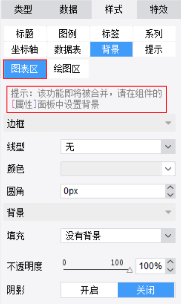

图表块的「样式>背景>图表区」增加提示语句:该功能即将被合并,请在组件的 [ 属性 ] 面板中设置背景。如下图所示:
注:绘图区背景设置不变,且在普通报表中或报表块单元格中的图表区背景设置维持原样。
