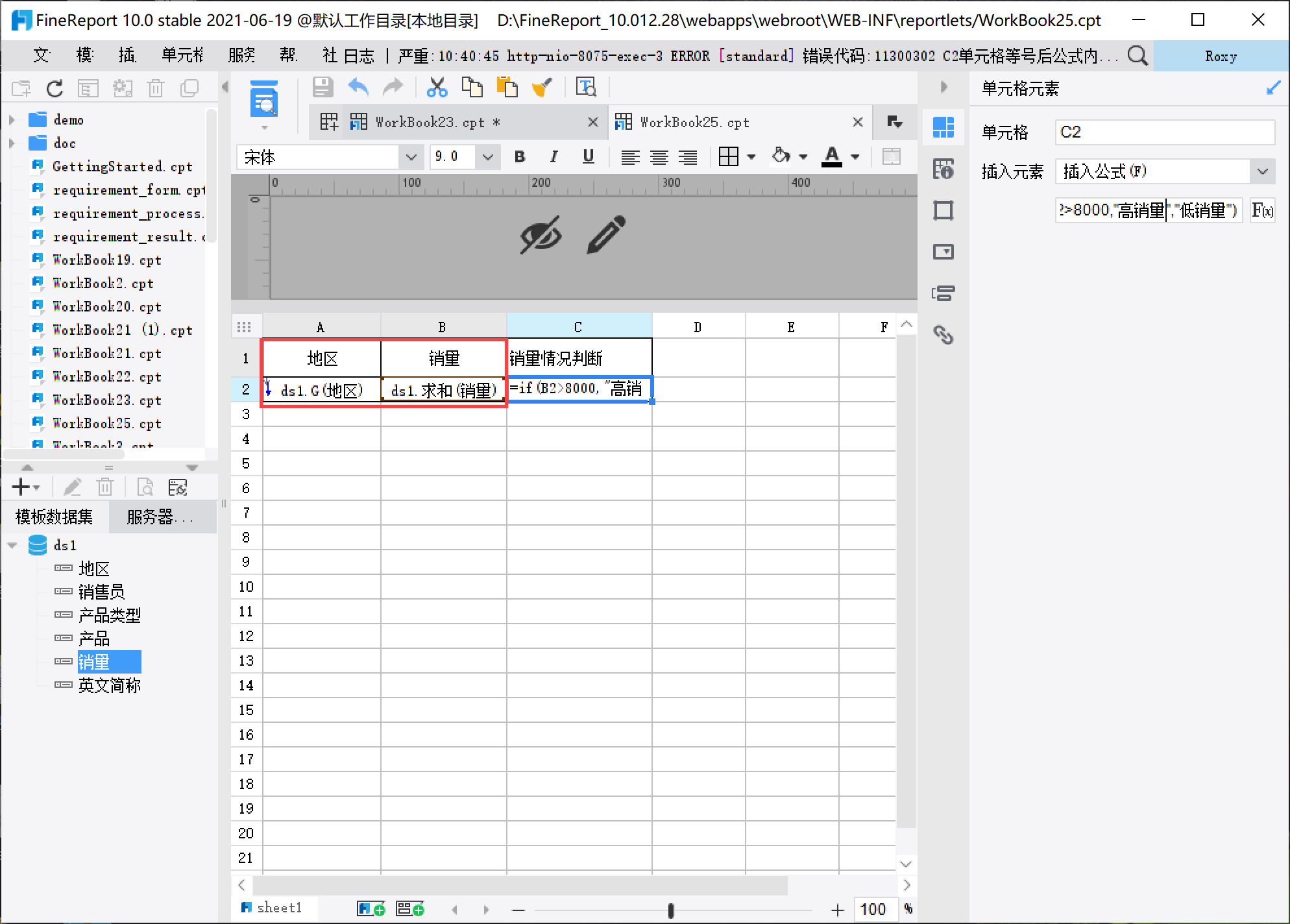

2.1 示例

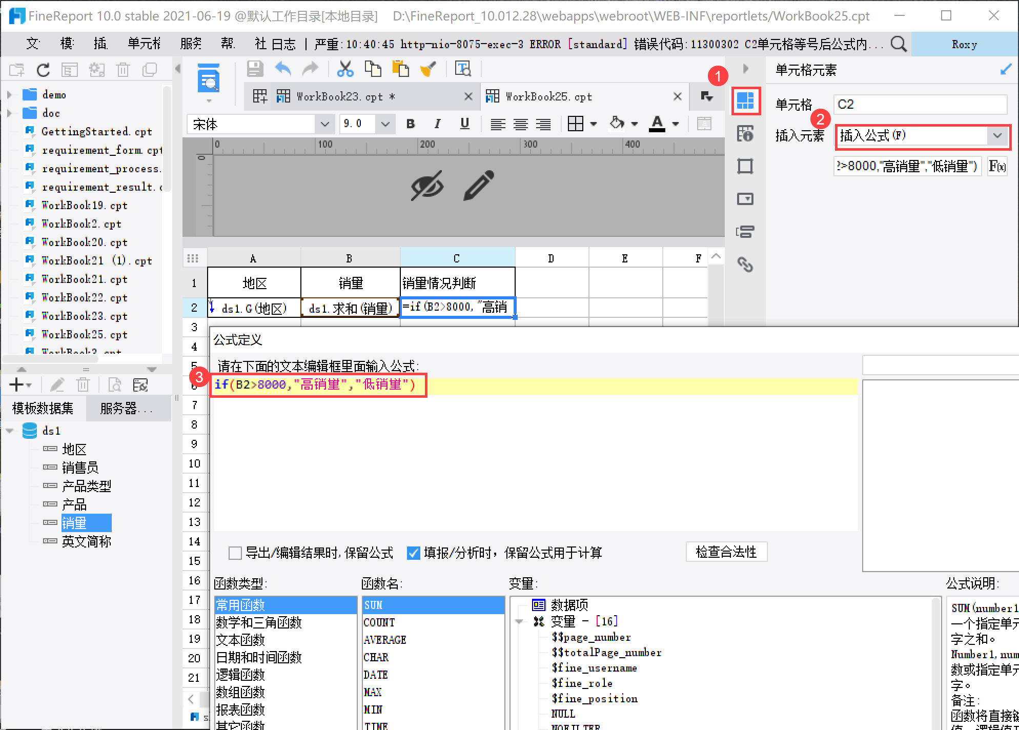

例如,使用内置数据集「销量」,对不同地区销量高低做判断。
将「地区」字段拖入 A2,将「销量」字段拖入B2,并设置「销量」展示方式为求和,然后对不同地区的销量情况进行求和,如下图所示:
选择「单元格元素>插入公式」,弹出公式定义框,输入公式:if(B2>8000,"高销量","低销量"),即进行判断,如果销量大于 8000,则定义为高销量,否则定义为低销量,如下图所示:

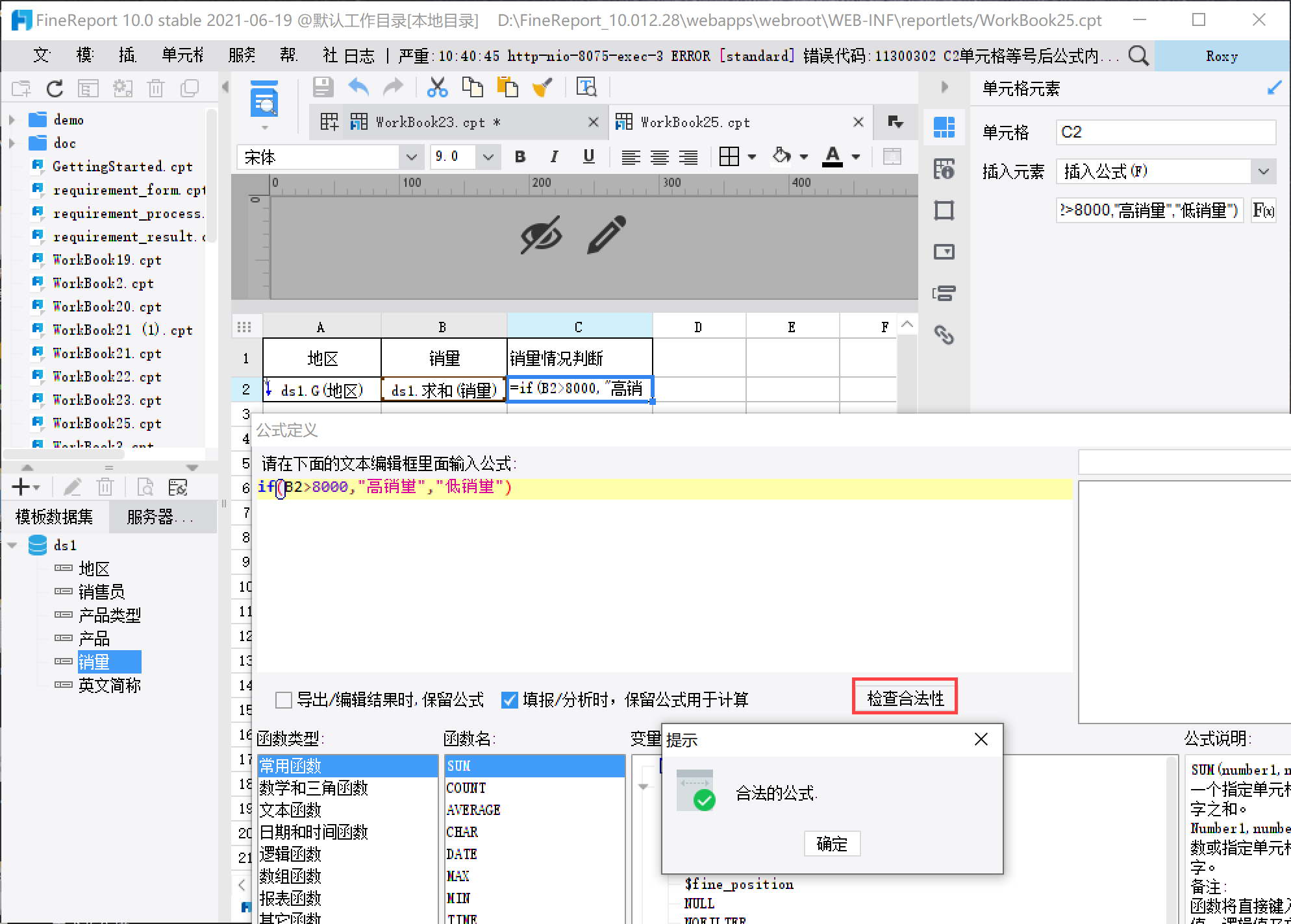

然后点击「检查合法性」进行公式校验,如下图所示:
输入的计算内容说明如下所示:
内容
说明
函数IF
数据列
B2
运算符详情参见:操作符
文本表达式
字符串文本:"高销量"、"低销量"
数字文本:8000

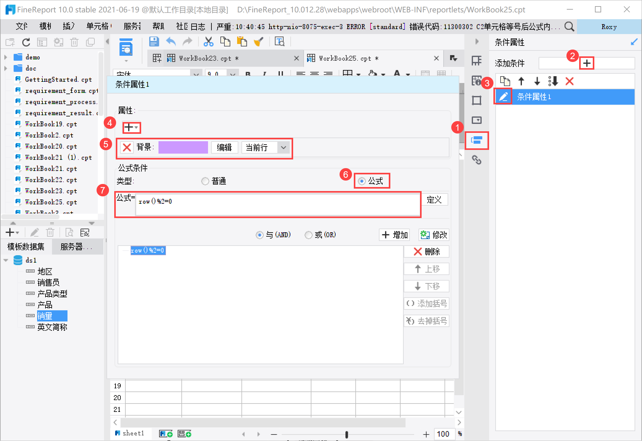

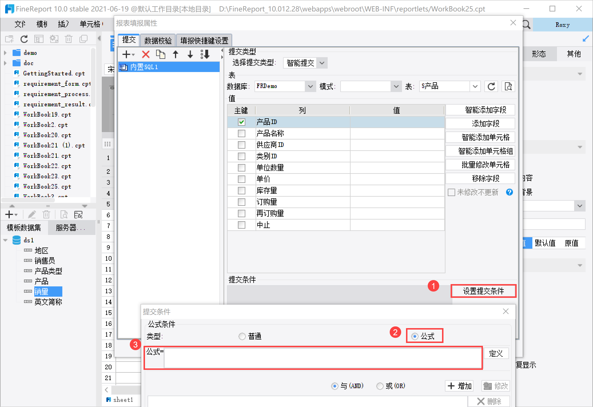

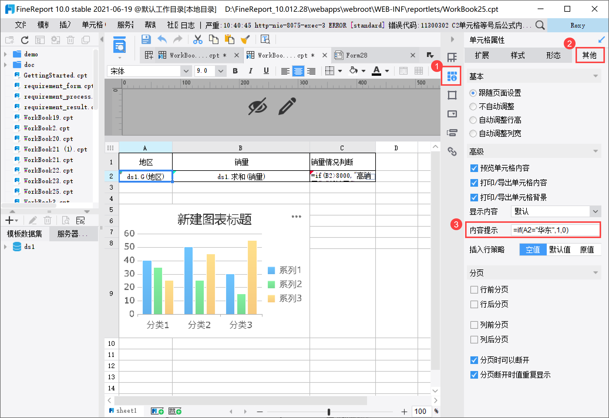

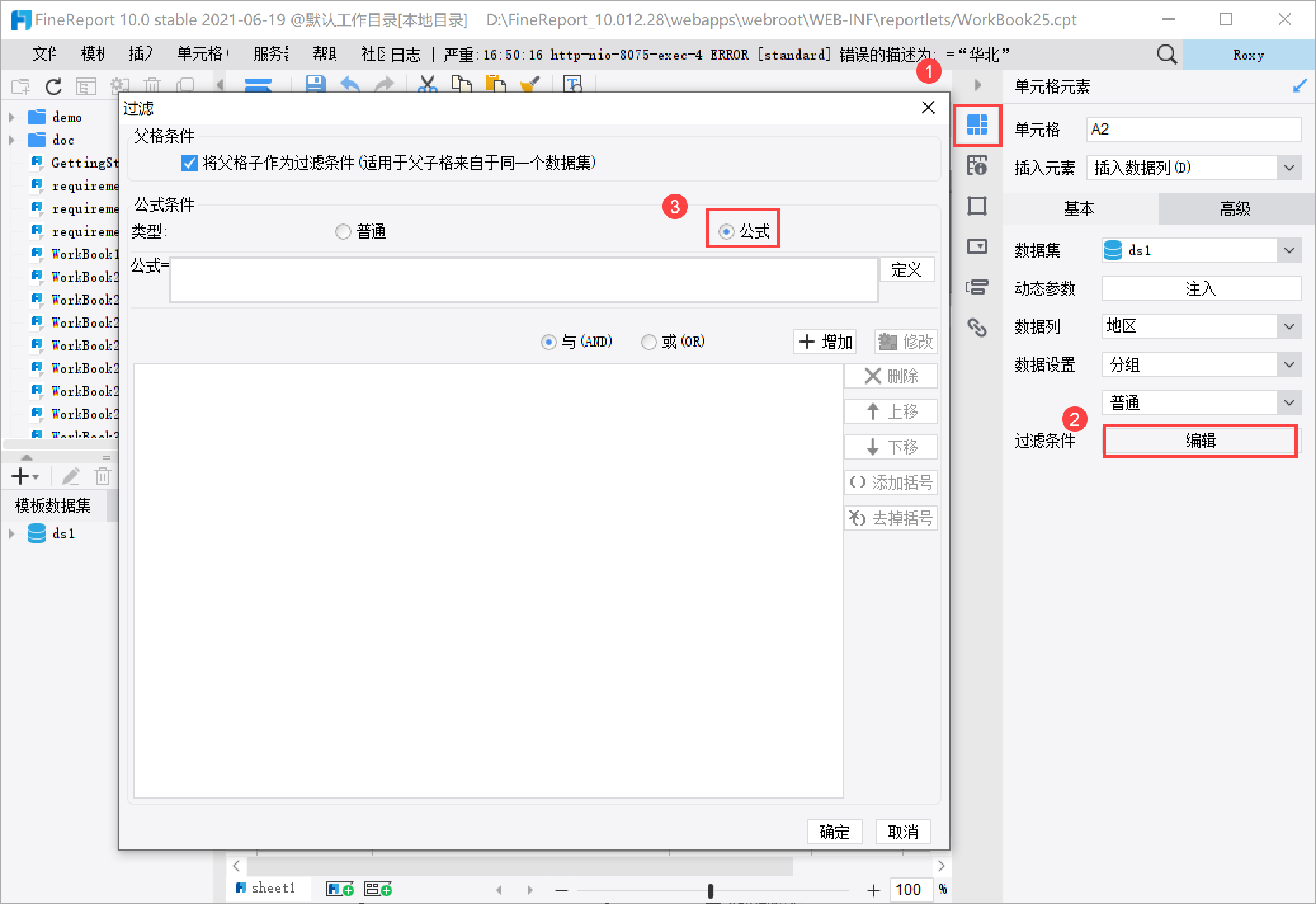

FineReport 中可以使用「公式编辑器」的位置有如下几个:
使用位置图示
条件属性
示例:隔行/列设置背景色
数据字典
示例:数据字典 2.4 节
筛选过滤
填报设置提交条件
图表标题
图表轴定义
定义图表单元格数据源
报表页眉与页脚
单元格内容提示
