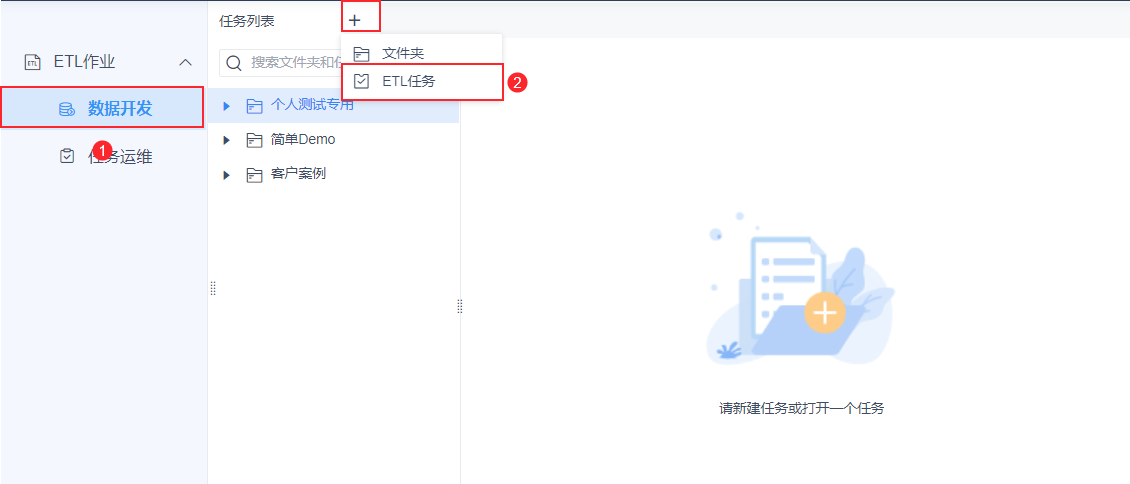

2.1 创建任务
在数据平台中创建一个任务,创建完成后双击进入任务设计页面,如下图所示:

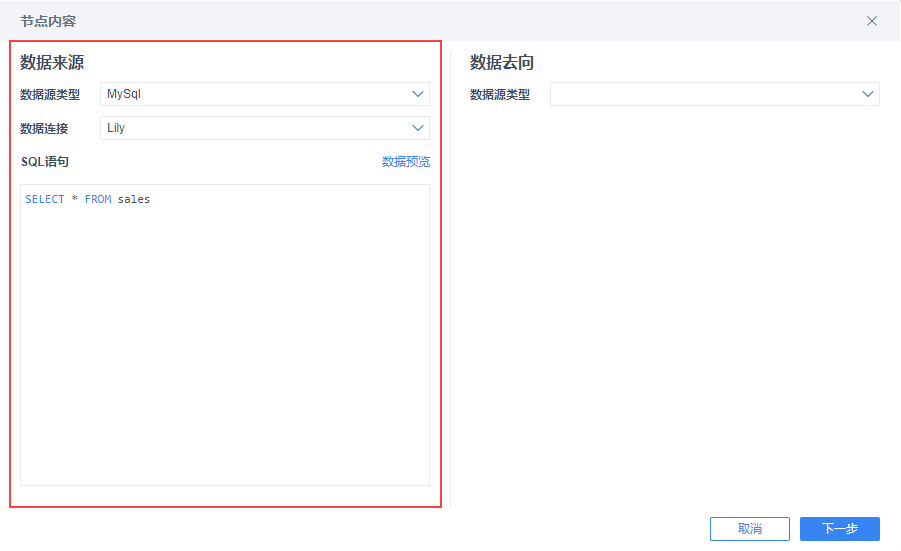

2.3 配置数据来源
1)双击「离线同步」进入它的详细设置页面,配置数据来源,如下图所示:
数据源类型:选择数据源类型,当前可选择的数据来源有:MySQL、SQL Server、Oracle、PostgreSQL、Rest API
注:RestAPI 数据来源的设置方式不同于其他数据来源,其设置介绍参见文档:数据来源类型为RestAPI
数据连接:选择对应的数据连接
SQL语句:输入取数的 SQL 语句,此处的 SQL 语句可以引用 ETL 任务中的参数,参数的定义和使用方式可参见:自定义参数

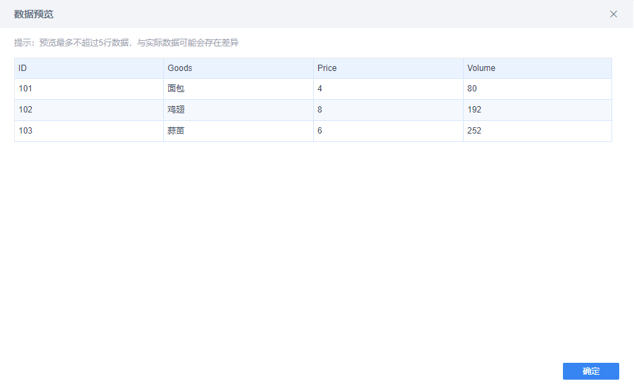

2)点击「数据预览」用户可查看当前语句对应的数据表内容,但预览数据行数不超过5行,可能会与实际数据存在差异。如下图所示:

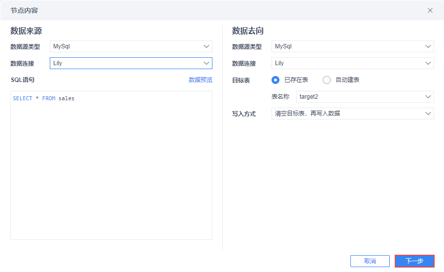

2.4 配置数据去向
配置数据的去向,如下图所示:
数据源类型:选择目标数据库用来存放抽取过来的数据,当前可选择的数据库类型有:MySQL、SQL Server、Oracle、PostgreSQL
数据连接:选择数据去向对应的数据连接。
目标表:可选择「已存在表」和「自动建表」,详细请参见本文 2.4.1 和 2.4.2 节。
写入方式:数据写入目标数据库表的方式,可以选择直接写入或者先清空表再写入。
比对字段:允许指定一个或多个字段作为比对字段,来更新目标表中的数据,实现增量写入。该项必须设置,否则无法下一步。
更新策略:上面「比对字段」选择之后( 选择框里不为空 ),就会显示改设置项,可以根据选择的字段,选择数据的更新策略,是覆盖、忽略还是直接报错。
写入方式、比对字段、更新策略 3 个设置项的详细介绍如下:

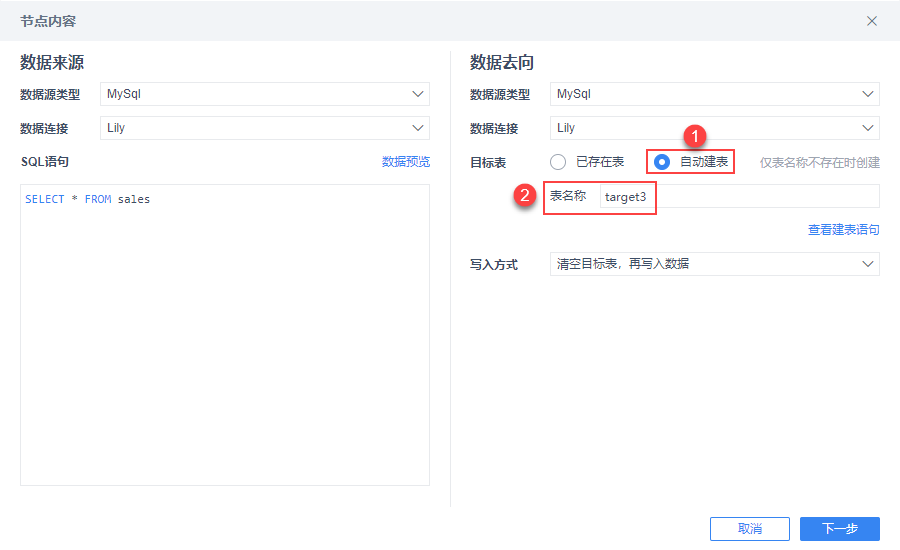

2.4.2 目标表选择「自动建表」
系统为用户在目标数据库中创建一张表作为目标表,且自动创建的目标表与抽取过来的数据表表结构一致。
选择「自动建表」,并给新建的表命名即可。如下图所示:
注1:表名称可以为数字、字母、下划线、不允许为中文、特殊字符。
注2:表名称不允许与已存在的表重名,若重名系统则会提示:数据库内存在同名表。
右侧还有个「查看建表语句」,点开后可以查看建表语句,您可以复制粘贴到 SQL 脚本那边新建表,好处是可以对字段数据类型,约束什么的进行调整。
如果自动建表生成的表不满足您的要求,可以使用这个方法来修改一些地方。

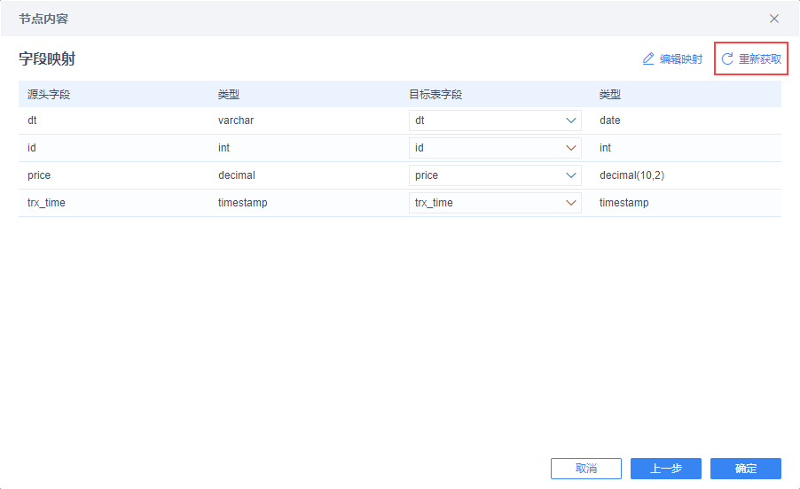

2.5 配置字段映射
1)配置好数据来源和数据去向后,点击「下一步」,如下图所示:
2)进入字段映射界面。系统会自动将字段名和字段类型相同的字段匹配做映射,若用户需要匹配的字段名不同,可以手动调整匹配关系。如下图所示:
点击「确定」,离线同步设置完成。
注:如果字段映射里目标表中缺少比对字段,那么写入数据时就会找不到比对字段。所以字段映射时必须包含比对字段。

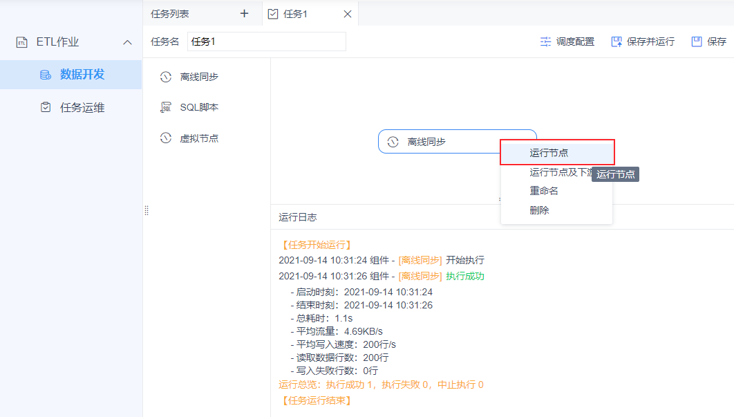

2.6 运行离线同步
鼠标右击离线同步节点,选择「运行节点」。若运行日志无报错,即运行成功。如下图所示:

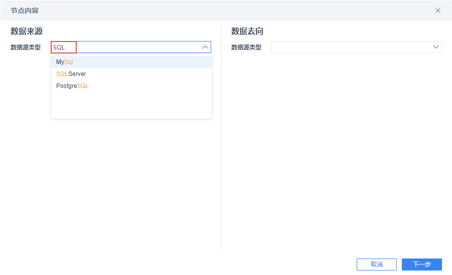

3.1 数据源类型下拉框支持手动编辑
设置「数据来源」和「数据去向」的数据源类型时,数据库表只能通过下拉框选择,当库内表数量过多时,会导致很难快速找到要用的表。
针对上述问题,插件 1.6 版本对下拉框进行了优化,现在下拉框可直接编辑,输入内容后可模糊搜索数据库表,如下图所示:
3.2 字段映射界面增加刷新按钮
针对源表的字段、字段类型发生改变时,字段映射界面无法获取最新的源表字段问题。
插件 1.6 版本在字段映射界面新增刷新按钮:重新获取,点击按钮后重新获取源头字段和源头字段的类型,并初始化字段映射界面。
