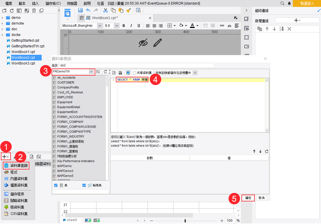

數據準備。
  1. 新建普通報表,新建資料庫查詢 ds1,SQL 語句為:SELECT * FROM 銷量
  2. 資料庫查詢相關介紹詳見:資料庫查詢

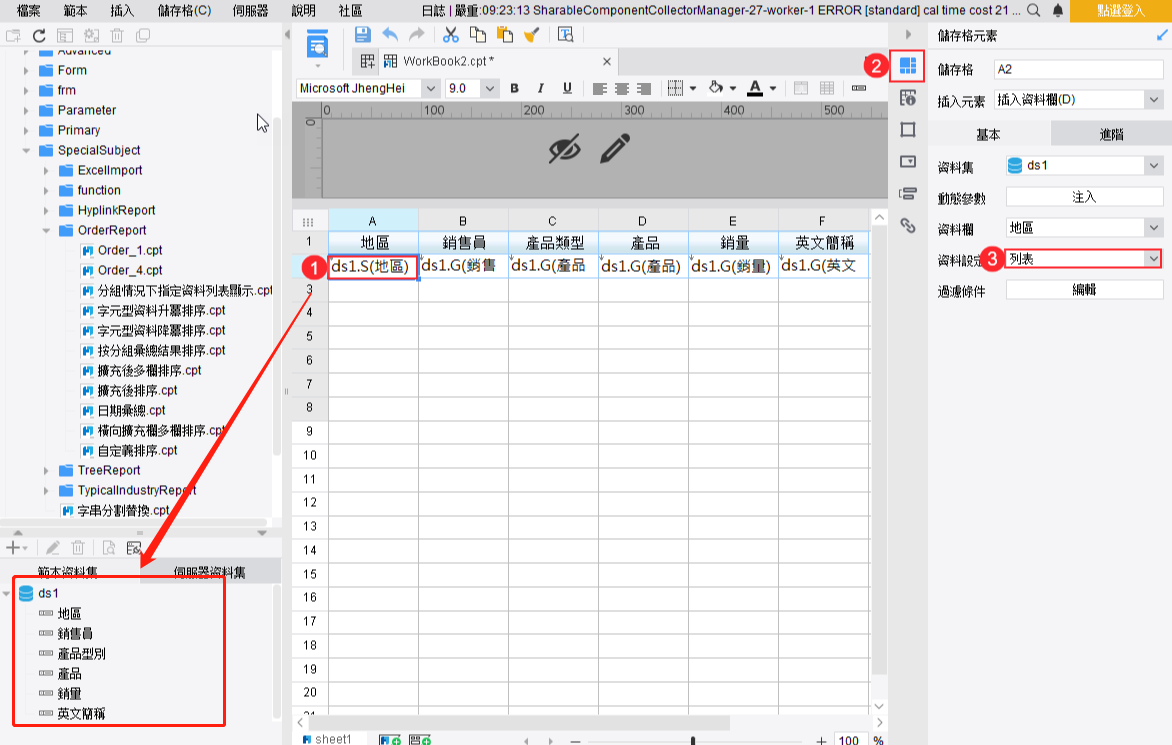

  1. 將資料集中欄位依次拖入 A2:F2 儲存格中,A1:F1 儲存格輸入對應標題,設定表格樣式如下圖所示。
  2. 將 A2 儲存格的【資料設定】修改為【列表】,如下圖所示。

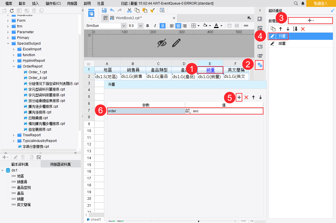

添加【動態參數】。
給 E1 儲存格新增【超連結】→【動態參數】,新增兩個動態參數,分別重新命名為【升冪】和【降冪】,參數設定如下表。以【升冪】為例,步驟如下圖所示。
動態參數
參數名
參數值類型
參數值
order
字串
asc
order
字串
desc

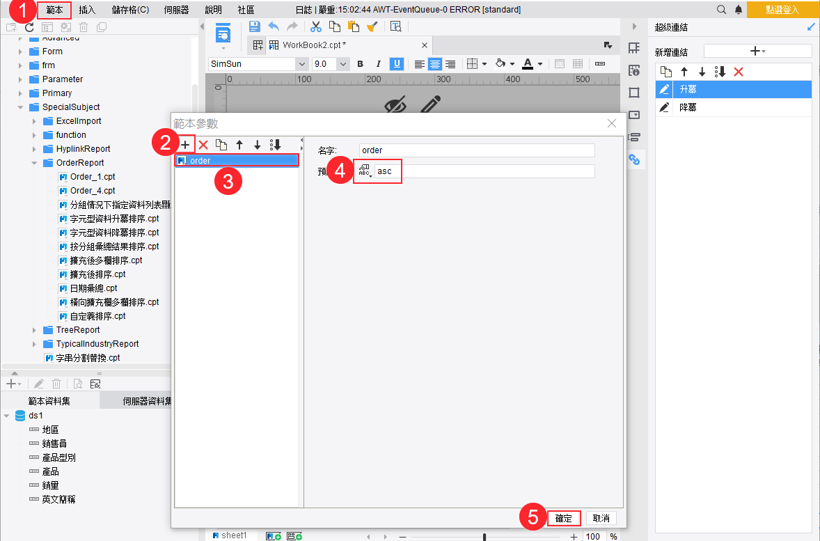

設置【範本參數】。
以【升冪】為例,步驟如下圖所示。
5

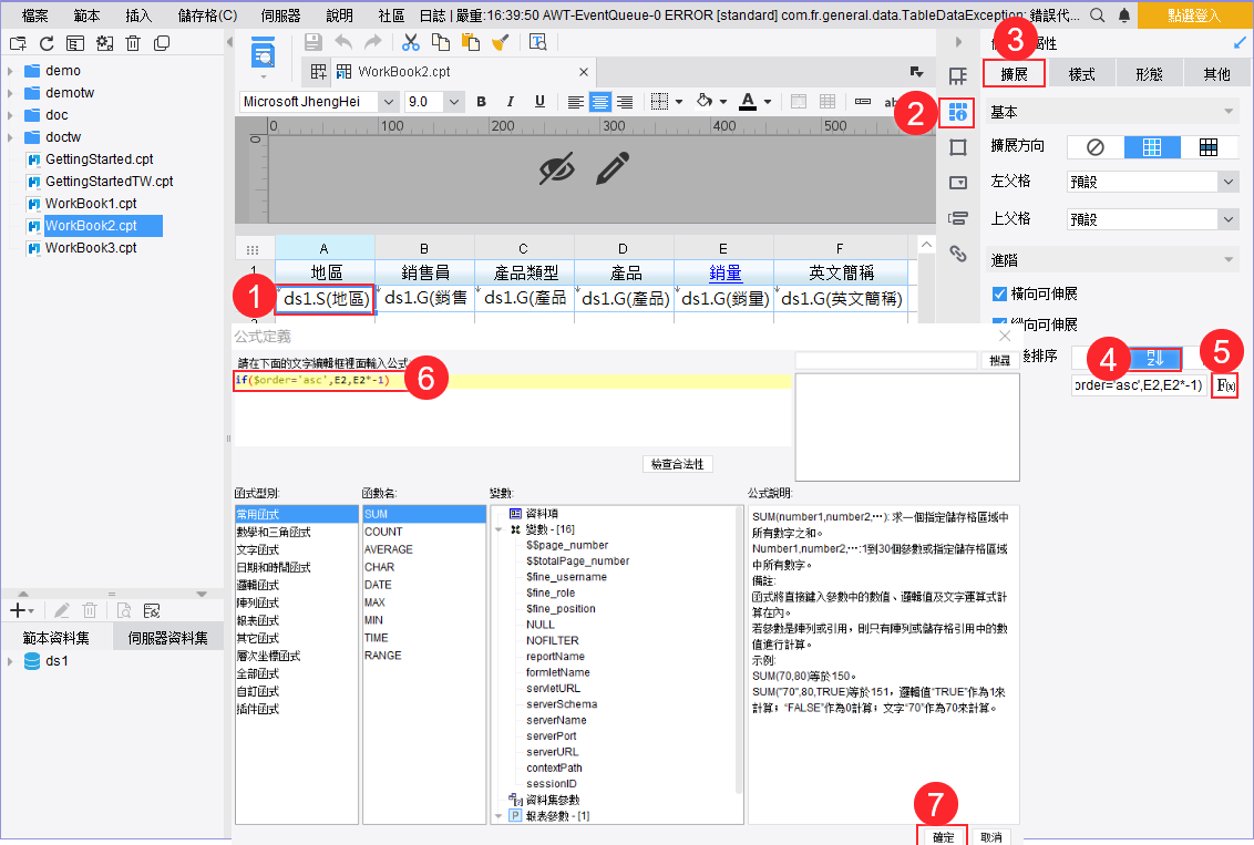

設置【擴展後排序】。
  1. 選中【最父格】A2 儲存格,選擇右側屬性面板【儲存格屬性】→【擴展】→【進階】,選擇【擴展後排序】為【升冪】,進入公式定義介面,輸入公式:if($order='asc',E2,E2*-1),公式表示:若 order 為 asc 即升冪,則按照 E2 進行升冪排列,否則按照 E2 降冪排列。
  2. 本例只有在【最父格】儲存格設定排序才生效。
  3. 公式中的 E2 儲存格的數值型別必須是【數字型】,【日期時間型】等別的資料需要特殊設定,詳情可參見檔案:多欄位動態排序

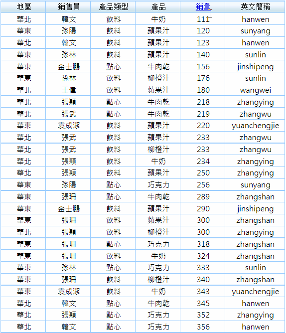

效果預覽。
  1. 儲存報表,點選【分頁預覽】,效果如下圖所示。
  2. 該效果支援 App 端和 HTML5 端預覽。
