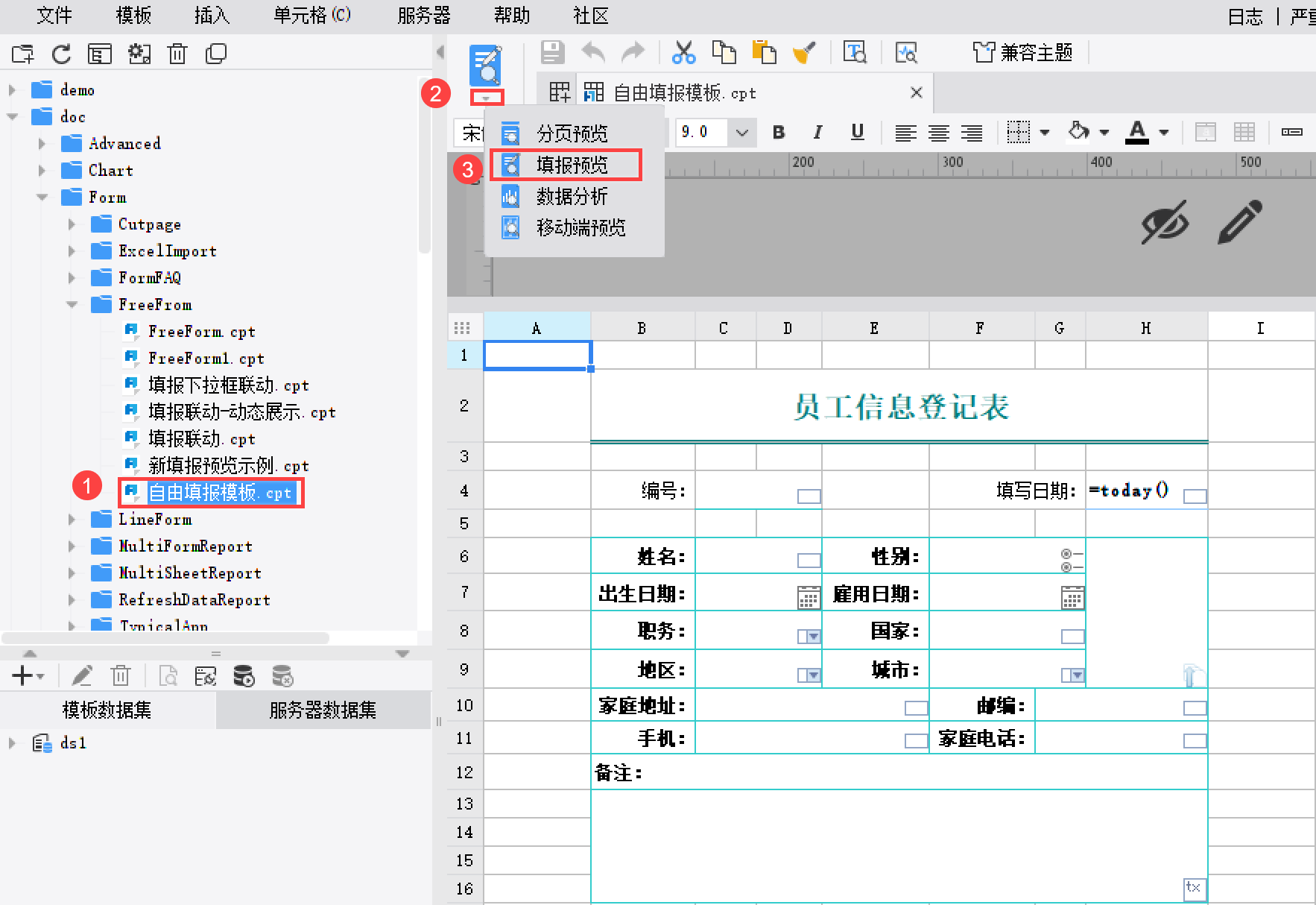

1)打开设计器,在模板面板中打开doc/Form/FreeForm/自由填报模板.cpt这张模板,点击预览按钮下方的倒三角,选择「填报预览」,如下图所示:
注:FineReport 的预览方式有记忆功能,所有新建的模板第一次预览的默认预览方式为分页预览,以后的默认预览方式为上一次打开的方式。
2)点击填报预览按钮之后,就会在 Web 端以填报的方式打开模板,可在 Web 端对模板内容进行编辑修改,进行数据的入库操作,相较于分页预览,填报预览的URL地址后面多了一个&op=write的参数。op参数 的值来控制模板的预览方式,没有参数就是普通分页预览,有参数且参数值为 write 就表明这是填报预览。如下图所示:

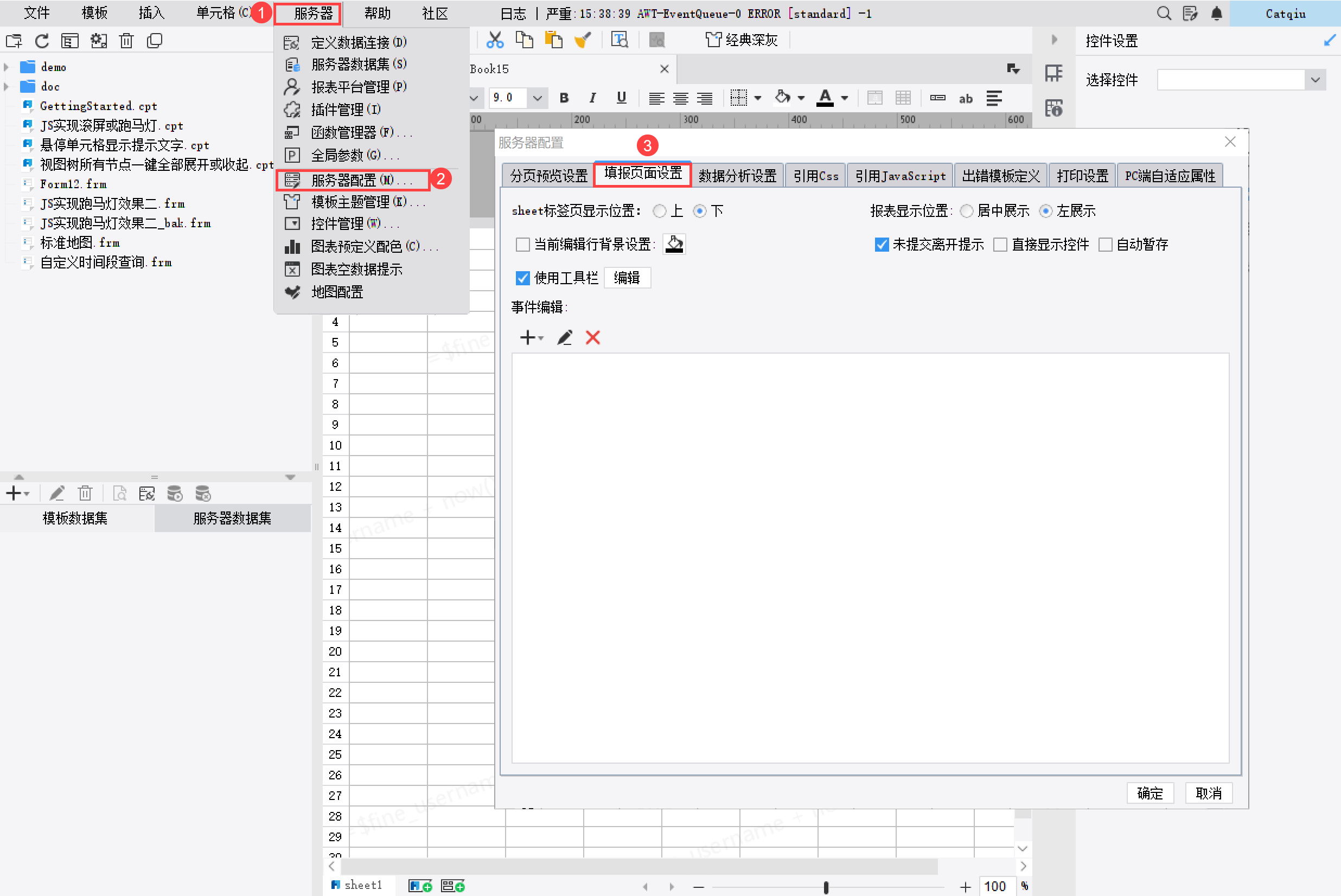

3.1.1 采用服务器设置
设置方式默认为「采用服务器设置」,底部功能均被置灰不可编辑,该方式作用于当前服务器下的所有模板。
如果想要修改服务器预定义的填报预览设置,可以点击设计器菜单栏「服务器>服务器配置>填报预览设置」进行修改。

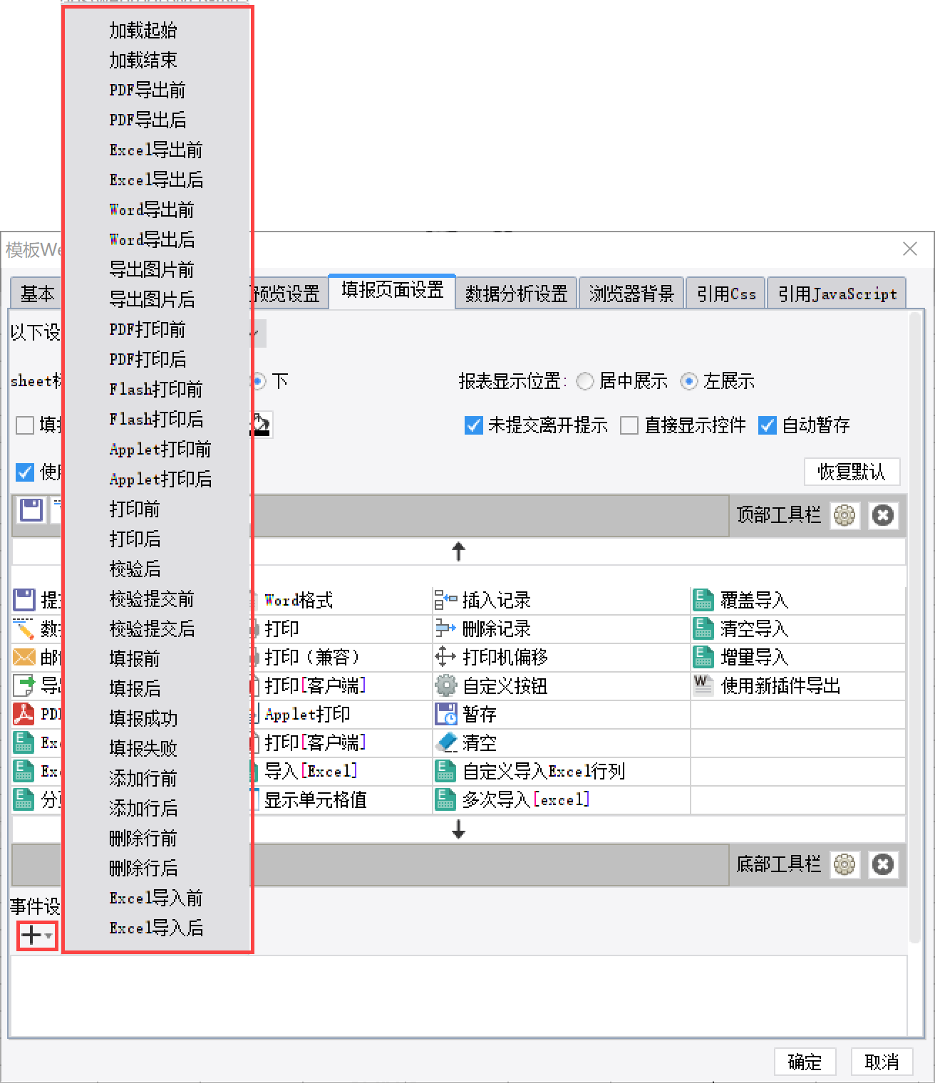

事件设置
用户可添加 Web 事件
Web 事件的详细介绍请参见 Web 页面事件
移动端仅支持加载起始、加载结束、填报前、填报后、填报成功、填报失败事件

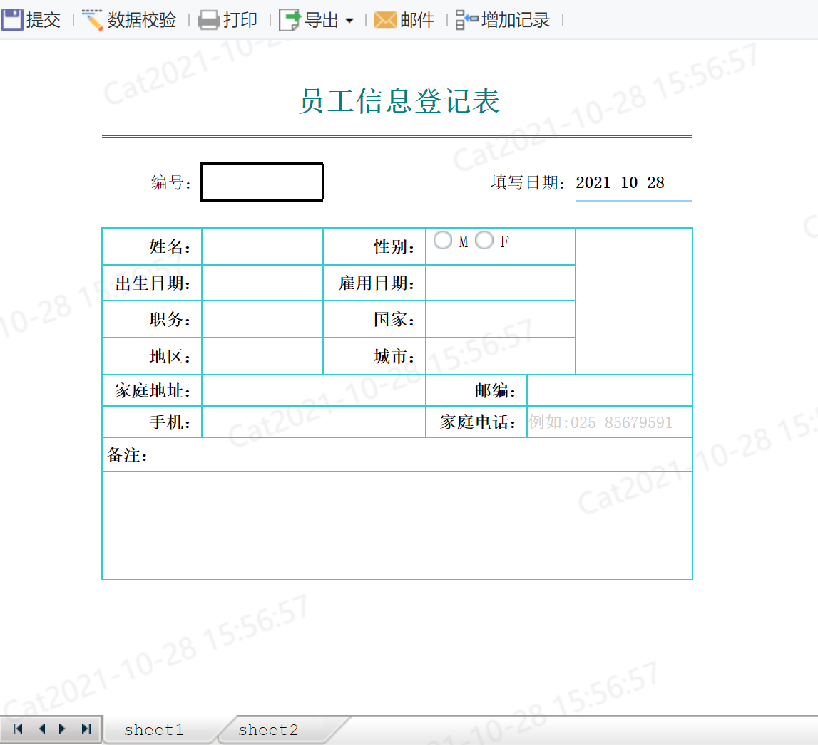

3.2 sheet 标签页显示位置
设置报表预览时 sheet 栏在浏览器的显示位置,分为「上」和「下」,默认为「下」,对应的效果分别如下图所示:
  •  sheet 栏显示在上方
  •  sheet 栏显示在下方

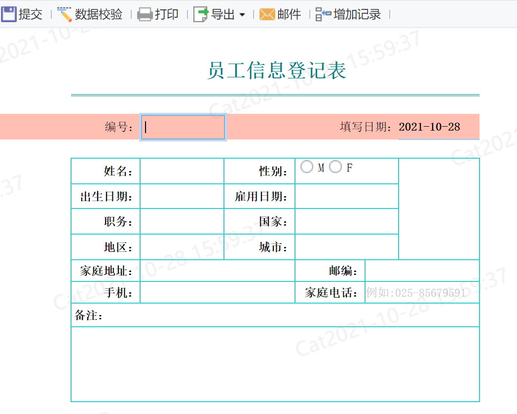

3.4 填报当前编辑行背景颜色设置
选择颜色后,会在填报预览的时候,把当前处于编辑状态的行背景颜色显示为设置的颜色,默认不勾选,勾选后效果如下图所示:

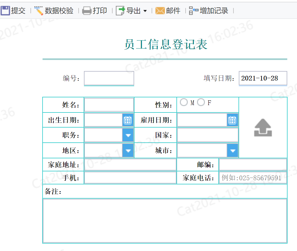

3.6 直接显示控件
报表在填报预览时直接显示控件,默认不勾选,勾选后效果如下图所示:

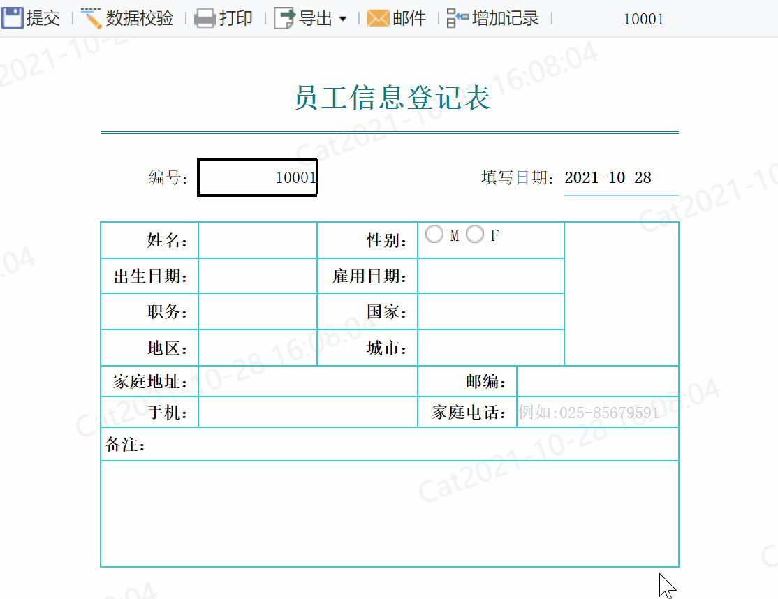

3.7 自动暂存
对于填报内容,离开页面时若未提交则自动暂存,默认不勾选,勾选后在报表中填入数值再刷新页面效果如下图所示:

3.9 事件设置
点击事件设置下方的,可添加 JS 事件,通过 JavaScript 代码的方式实现其他预览需求。详情可参见:Web 页面事件 。
