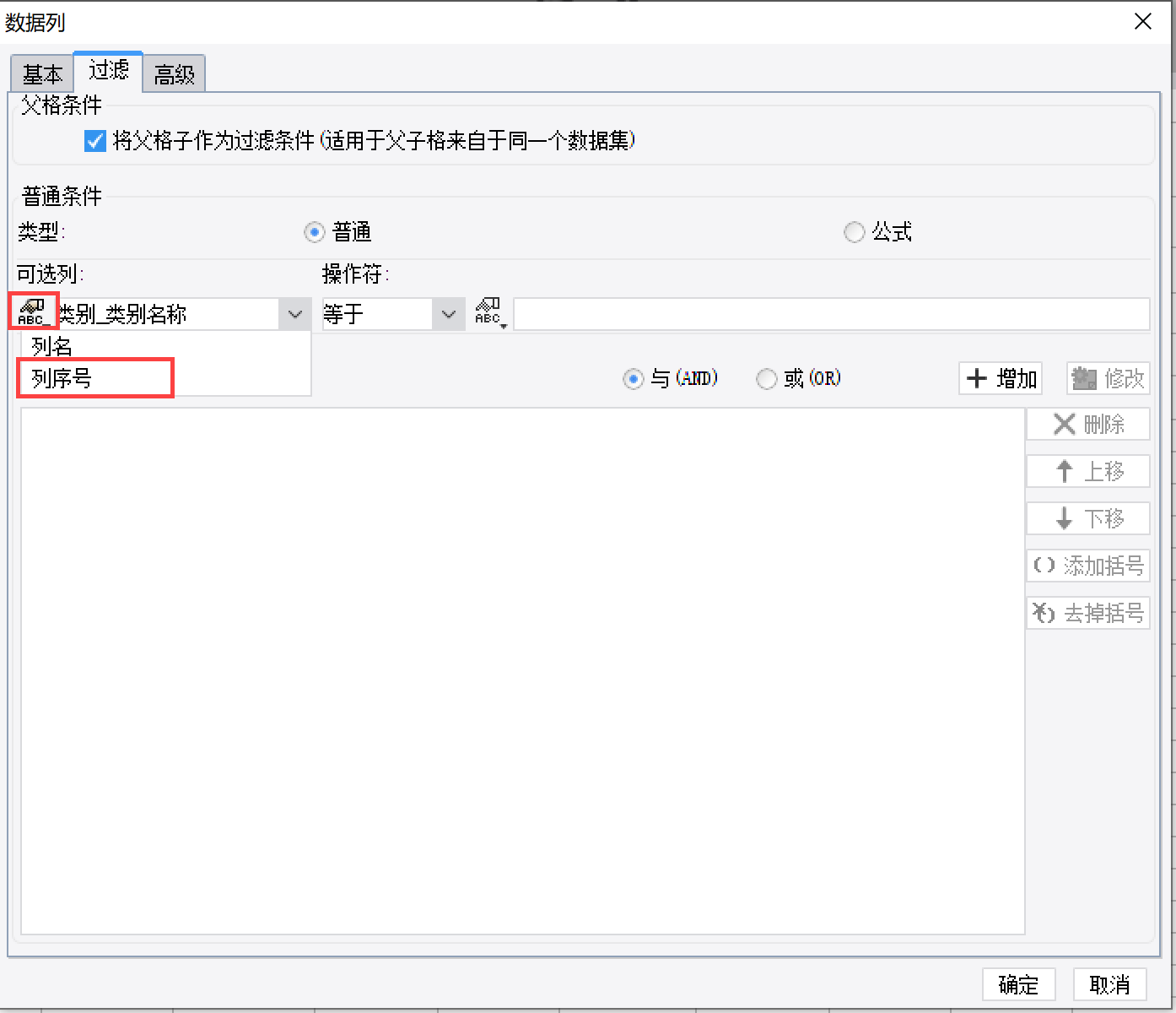

2)在制作报表时,若因某种需要使得数据集中的某些数据列无数据列名(即字段名为空),而这数据列拖入报表中展示数据是无影响可以正常显示数据的。但若该字段名为空且要作过滤时,设置过滤后,发现其过滤条件却是是无效的,此时可选择「列序号」作为「可选列」的条件,如下图所示:
条件中除一些如字符串、整型、日期等数据类型外,还包括公式、单元格、参数、数据列,其中公式、单元格、参数比较常见,数据列是指当前模板可用的所有数据集中的数据列。选择数据列,即需要满足的条件值为数据列中的所有值,当是多个值时,就以多个值过滤,示例可参见:通过数据列过滤实现筛选数据。
