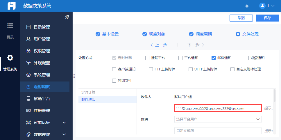

3.2 收件人
收件人可为「默认用户组」和「自定义邮箱」。
1)默认用户组
默认用户组为「定时调度>基本设置」中设置的默认用户组,定时调度任务会给数据决策系统的用户的邮箱发送邮件。
需要注意,默认用户组的用户信息,若未绑定邮箱,则邮件无法成功发送。
2)自定义邮箱
自定义邮箱支持手动填写多个邮箱,无需与数据决策系统的用户绑定,邮箱之间用「,」隔开。例如111@qq.com,222@qq.com,333@qq.com
注:2019-05-20 日及之后的报表工程,新增支持自定义邮箱。

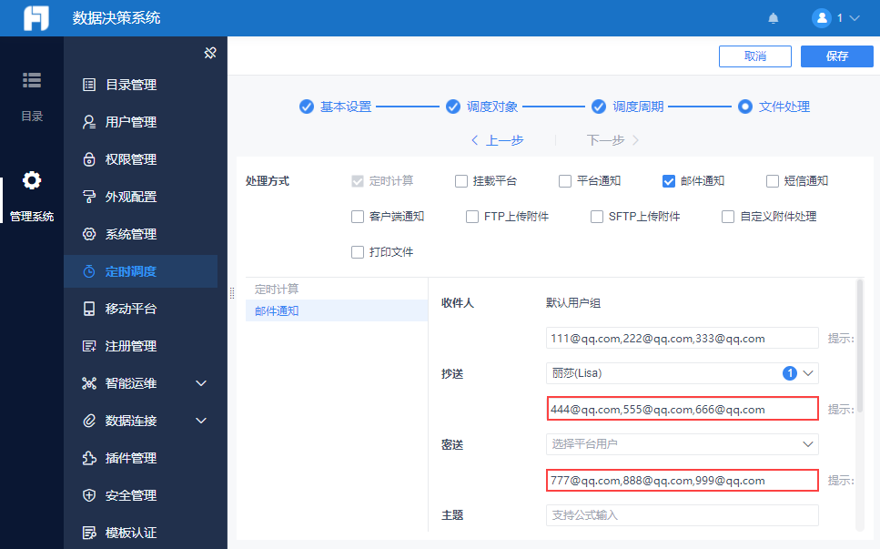

3.3 抄送/密送
抄送和密送的收件人可为「平台用户」和「自定义邮箱」。
1)平台用户
抄送和密送的对象可选择数据决策系统中用户,定时调度任务会给数据决策系统的用户的邮箱抄送/密送邮件。
允许选择的平台用户信息必须绑定了邮箱。
若平台用户未信息未绑定邮箱,则不出现在下拉列表中。
抄送和密送的收件人邮箱会按照用户选择的顺序在邮件中依次显示。
2)自定义邮箱
